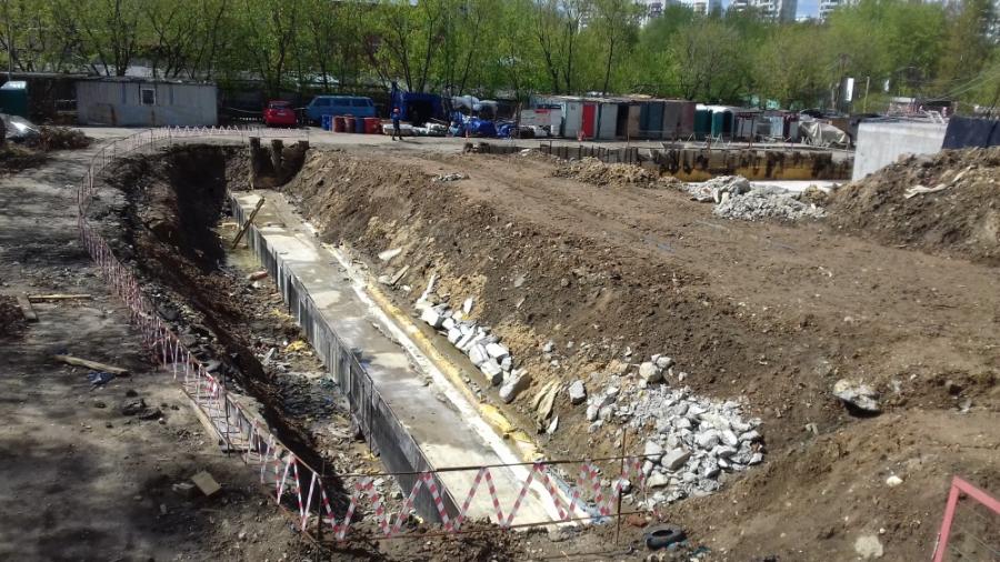

Был сегодня на Н21 и Галеоне. На Н21 завершают 1-й этаж. Рабочих как обычно человек 15-20.
А что за часть фундамента на фото, такое ощущение будто его выкопали из земли.
Ух ты, а сколько пройтись/проехаться придётся до таких мест? Как бы не загадили эти места, можно бы даже беседки там организовать)
Скорее не закопали до конца.
Это верхняя часть паркинга. До фундамента еще 7 метров вниз.
Думаю, что еще какие-нибудь коммуникации не провели, поэтому до конца не засыпают грунтом и землей.
