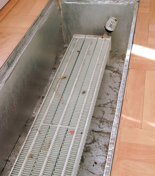

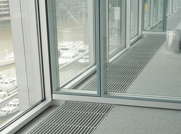

Это вы про такую конструкцию?
Мне кажется это больше офисная история, для квартиры не очень подходит
По смыслу да - по конкретному исполнению - наверное как-то сильно мощная конструкция нарисована.
В квартире может иметь смысл перед балконом такое делать - особенно если разводка отопления по полу.

А если прорвет?
Для квартир с панорамными окнами тоже используют. Но как они в действии я не знаю.

По поводу прорвет - к конструкции (это и на картинке видно) есть полный доступ - перекрыть воду и прочее. Проблем с аварийной ситуацией столько же, сколько с обычным радиатором.

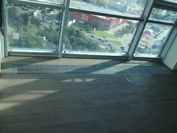

Фото реального объекта. Больше 2-х лет - нареканий никаких.

Вот фото. В квартире стоит 5 шт. таких.
Спасибо за информацию. Скажите, а какая толщина стяжки при такой конструкции необходима? И насколько эффективный обогрев обеспечивается - как мне говорили лучше устанавливать такой радиатор с принудительной конвекцией - КПД выше в 3 раза.
Толщина стяжки рассчитывается исходя из толщины конвектора. В данном примере - 6,5 см.
В основном, на рынке сейчас представлены модели от 6 см до 9 см толщиной.
Конвектора стоят с вентилятором (принудительной конвекцией, как вы это назвали). Он подключается автоматически при необходимости. КПД выше не в 3, а в 2 раза - по паспорту изделия. На самом деле, его мощности зимой хватило, чтобы вентиляторы так ни разу и не включились. Всю зиму конвектора работали просто как батареи, в квартире было тепло и даже жарко, пришлось притушивать их - все управление конвекторами вынесено на панель (по примеру канальных кондиционеров).
