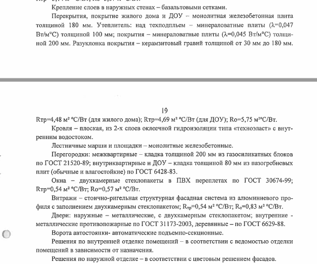

забавно, где вы эту информацию взяли, слова в целом совпадают, а цицры другие, вот:

и уточню -эта информация для 4-го дома, может у вас для 6-го?
Да 250мм это для 6-го дома.  И все здесь расчеты по кирпичам высоты потолка 2,72 относятся именно к 6му дому.
Вот и приехали. В проекте 6-го толщина перекрытия 250мм. Сколько в реале - непонятно. В проекте 4-го уже 180мм. Разница очень существенная. Дом 6 это, если смотреть в плане - это ровно полдома 4. Но в остальном конструкция одинаковая. Но навряд ли план так радикально улучшает прочностные характеристики, что можно перекрытие резко утончить. Наверное выбрали запас прочности - из 25см убрали 7см (это если верить бумаге).
Вопрос со стяжкой со звукоизоляцией одинаково критичный для обоих домов. Самое смешное, что многое зависит от соседа сверху. К звукоизоляции потолка высота этого потолка не очень располагает.
