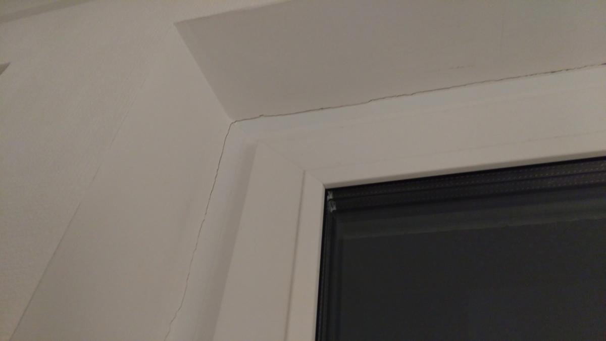

Обратил внимание вчера на трещины вокруг окон в двушке в шоуруме

Не забывайте, что есть понятие усадка дома в течение нескольких лет по мере возрастания нагрузки на несущие конструкции. Трещины в некоторых местах это не косяк застройщика, а естественный процесс.
Первый ремонт все равно придется освежать и дополнять на стыках плит
Штукатурка часто трескается, особенно в таких местах. Поэтому многие делают откосы из пластика. На мой вгзляд лучше штукатурка

если не ошибаюсь, на отделку год гарантия?
Да
То есть, если такие трещины в течении года пойдут по квартире, то застройщик их должен будет устранить? Мне кажется не должно быть такого, как же люди сразу после сдачи домов делают ремонты и никаких трещин не наблюдается? Тем более, это же панельки, это в монолите такое бывает, а вот в панельках такого в принципе не должно быть.
Не должно быть чего? Трещин? Почитайте тему "Заселение" на варшавке. Там у одного дядьки полквартиры в трещинах - причем появились они после заселения. Говорит будет ставить маячки и наблюдать, ремонт пока отложил.
Все наоборот, монолит меньше усаживается, чем кирпич, дерево или панель
монолит да, но вед монолит как правило это только несущие конструкции, а остальное наполнение квартиры как раз кирпич/блоки, и прочие конструкции которые усаживаются не меньше чем та же панель.
подозреваю дело в том, что монолит как известно строится дольше и к моменту ремонта проходит основную стадию усадки дома.
На фото трещина заделки окна в плиту. Осадка всего здания, хоть монолитного, хоть панельного здесь ни при чем.
Я помню на Варшавке в одной квартире была трещина на потолке, при чем довольно таки приличная, она откуда? Если она появилась между стыками плит, то от нее сложно будет избавится, она может периодически появляться, если например будет просто побеленный потолок
Какая-то дичь. Есть какая-то альтернатива просто_побеленному_потолку, чтобы трещина больше не возникала?
Наоборот, для показа трешку заморозить надо, а они пользуются спросом как горячие пирожки из печки.
Понял)
У меня была квартира с муниципальным ремонтом, дом монолит-кирпич. Мамадарагая во что превратилась квартира в течение 3 лет. Трещины везде, где только можно, подшаманили и продали. Другая квартира бралась в виде улучшенного стройварианта (стены оштукатурены, разводка электрики, стяжка) ремонт делали сами - все стоит, ничего не трескается и не отваливается. Потолок натяжной.  Так что тут не угадаешь.
Есть и несколько.
Монолит тоже дает усадку. Коммерческий проект После сдачи обьекта 2 раза стены штукатурили на стыках. Вот под обоями не видно было.
