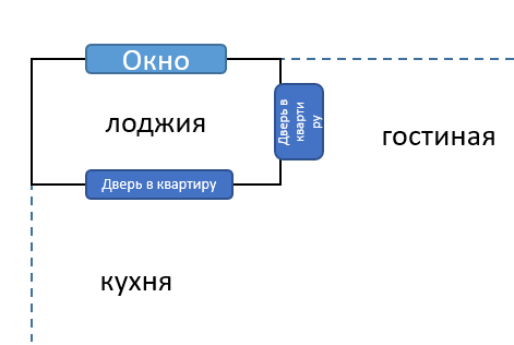

2. Касательно "всем справа" - у ряда квартир правая часть окна -  смежная с квартирой (схематично изобразил) ​, а левая как раз дальняя. и закрывать правую часть в такой ситуации крайне странно. Думаю, если по всей вертикали где-то будет справа, а где-то слева (у кого как квартиры идут), тоже получится не плохо.
