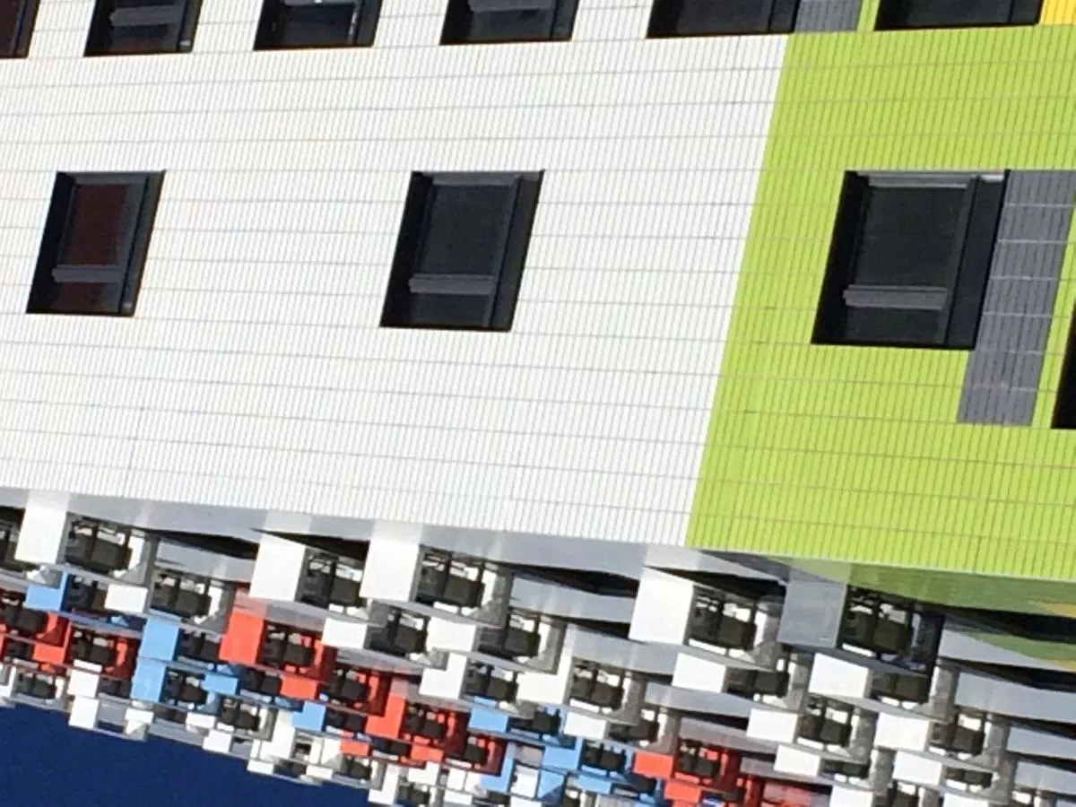

Прошу обратить внимание на это сообщение владельцев квартир в корпусе 2Б, у которых имеется угол без смежных комнат, выходящий на Ярцевскую и соседний корпус. 20 июня (19 июня был дождь) приезжали смотреть квартиру на 12 этаже, не приняли из-за того, что в этом углу было мокро. Там была и труба ЦО, но могло и течь снаружи. ПИК проверял 10 дней, официальный вывод: течь из ЦО не могло, т.к. ЦО в доме не подключено (за 10 дней догадались как отмазаться, молодцы). 1-го июля повторно приехали осматривать квартиру (опять повезло с дождями накануне) - мокрое пятно на полу ещё больше, плюс обратили внимание на мокрое пятно на потолке. Не приняли, ждём выводов. Но ясно уже одно - есть щель между стыками плит и улицей, и она может быть не только на нашем уровне, но и выше на несколько этажей, а стекать вода может и ниже на несколько этажей.
Соседи квартир сверху и снизу, убедительная просьба - проверьте этот угол в своих квартирах, сейчас как раз идут дожди. Если его не заделать, то там будет и плесень, и сырость и снег будет лежать зимой. Если там щель, то работы предстоят серьёзные - альпинистам надо снимать фасады и заделывать щели (возможно на несколько этажей). Пока не устранят - это повод не подписывать акт приёма. Фотки все прилагаю.
