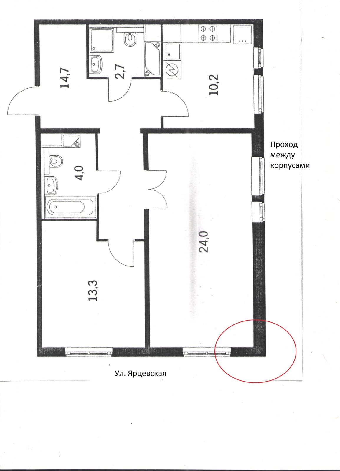

Прошу обратить внимание на это сообщение владельцев квартир в корпусе 2Б, у которых имеется угол без смежных комнат, выходящий на Ярцевскую и соседний корпус. 20 июня (19 июня был дождь) приезжали смотреть квартиру на 12 этаже, не приняли из-за того, что в этом углу было мокро. Там была и труба ЦО, но могло и течь снаружи. ПИК проверял 10 дней, официальный вывод: течь из ЦО не могло, т.к. ЦО в доме не подключено (за 10 дней догадались как отмазаться, молодцы). 1-го июля повторно приехали осматривать квартиру (опять повезло с дождями накануне) - мокрое пятно на полу ещё больше, плюс обратили внимание на мокрое пятно на потолке. Не приняли, ждём выводов. Но ясно уже одно - есть щель между стыками плит и улицей, и она может быть не только на нашем уровне, но и выше на несколько этажей, а стекать вода может и ниже на несколько этажей.
Соседи квартир сверху и снизу, убедительная просьба - проверьте этот угол в своих квартирах, сейчас как раз идут дожди. Если его не заделать, то там будет и плесень, и сырость и снег будет лежать зимой. Если там щель, то работы предстоят серьёзные - альпинистам надо снимать фасады и заделывать щели (возможно на несколько этажей). Пока не устранят - это повод не подписывать акт приёма. Фотки все прилагаю.

Три раза прочитал твое сообщение и так и не понял, относится ли оно к моей квартире или нет. Если исходить из описания "угол ..., выходящий на Ярцевскую и соседний корпус", то похоже на мою квартиру, но вот описание "угол без смежных комнат" я совсем не понимаю... так как угол может быть в комнате, которая в свою очередь может быть смежной с другой комнатой, но чтобы угол сам по себе был "без смежных комнат"? Не понимаю. Поэтому я буду оперировать понятиями из договора: моя квартира в корпусе 2Б, на 11-ом этаже, 2-х комнатная, номер на площадке 3, условный номер квартиры 75. Так вот, угол большой комнаты как раз выходит на ул.Ярцевскую и соседний корпус. Когда принимал квартиру 18-го числа, проверил все углы на предмет протечек или хотя бы их следов и ничего не обнаружил, хотя мог и не заметить, так как погода в тот день была сухой и солнечной. Последний раз был в квартире в пятницу 30 июня, тогда точно шел дождь, хоть и не сильный - опять осматривал углы и ничего криминального не обнаружил. Может уточнишь номер квартиры или хотя бы номер на площадке, а то у меня стойкое ощущение, что что-то не сходится - либо квартира другая, либо смотреть надо на какой-то другой угол.

Привет. Мы из квартиры номер 83, условный номер на площадке 3 (т.е. прямо сверху). Угол без смежных комнат (в комнате 24 метра) это тот у которого снаружи двух стен улица, сейчас приложу схему для ориентировки, угол обведён кружком. Вот в этом месте скорее всего и имеется дефект стыка плит. Раз у тебя углы после дождя сухие (проверь ещё верхний угол на потолке), то значит течь не идёт дальше нашего (12го) этажа. Ну или смотри внимательнее. Мокрый угол сейчас - плесень и вздыбленный паркет потом.

Привет! Да, теперь понял. Это действительно прямо над моей квартирой. В выходные опять обещали дожди, поэтому еще раз всё внимательно осмотрю. Спасибо за предупреждение!
