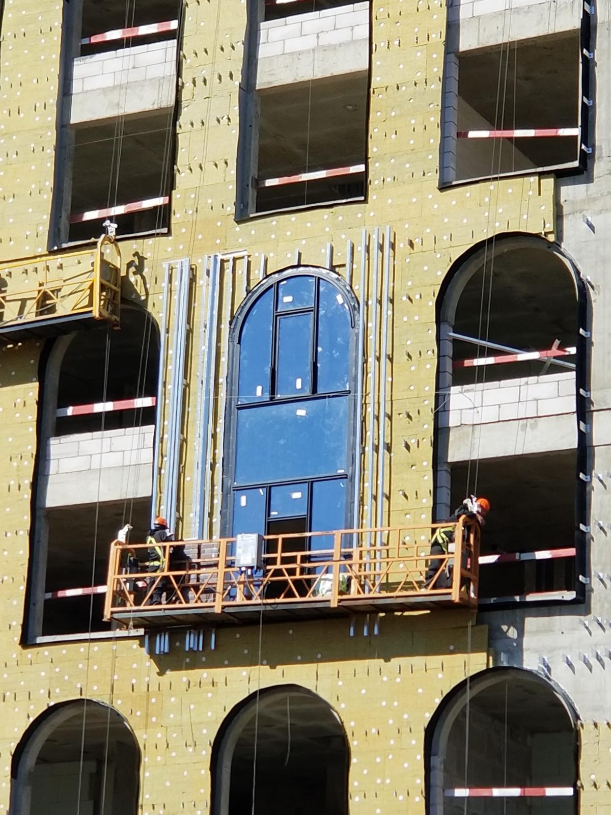

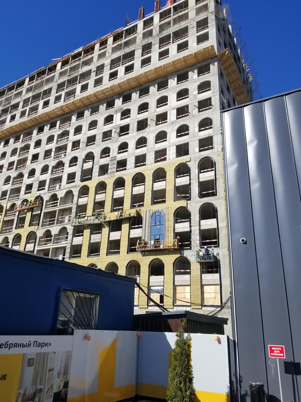

А это, по-видимому, одно и то же окно?? Что-то поменялось??
Когда хотя бы пару этажей будут с застекленными окнами , будет интереснее уже посмотреть, как это будет выглядеть)))

Окно открыли :) По-видимому, это единственная открывающая часть будет

Стеклянную вставку между окнами разных этажей вставили.
Они не ради развлечения обитателей форума "Порно-во-строй" окна вставляют - это отработка проектных решений.

Недостаток этого решения- человеческий фактор, если примыкание плохо сделают, окна будут течь. В связи с очень сжатыми сроками монтажники могут халтурить, деньги получают за выработку. Да и проблема с протечками может случиться через пять лет после окончании гарантийного срока.
Да жаль, не думала конечно, что так много будет изменений с целью удешевления...(((( что заявленный, такой шикарный на мой взгляд проект «бизнес» так быстро превращается в «эконом»...(
Боюсь уже даже представить - что получится на выходе...🥺
Ничего критичного не вижу, все эти рамы и форточки «потеряются», когда окна будут вставлены везде и будет смонтирован фасад. Мне другое интересно: если я буду менять окна при заселении, а мы, как правило, это делаем, обяжут ли меня соблюдать конструкцию окна?

Подсветки нет, окна вы не поменяете, т к они не в проеме, а на выносе в плоскости утепления. Чтобы их поменять нужно снаружи разобрать вент фасадные откосы и плитку, завести паро гидроизоляцию и все это придётся делать альпинистами, плитку никто не позволит трогать.

На этой стадии без проблем поменяют, т. к. подрядчик единый на вент фасад и окна. Плитка покупается с запасами. У Подрядчика есть гарантийное удержание, которое вернут, если в течении этого срока он будет устранять косяки. Также есть финальный акт, который подписывают после ввода в эксплуатацию. Но вот если вы сами захотите поменять, то это для вас будет проблемой. Кстати окна немного упростили, убрали одно открывание и уменьшили его размер, это я считаю правильным решением, т.к. полуарочная створка долго не прослужит. Для меня остаётся вопрос: я покупаю дорогую квартиру и если в течении 5 лет эксплуатации будет проблема, например, с окнами, то кто её будет решать. Почему бы не заставить Подрядчика, у него по договору гарантия 5 лет.
