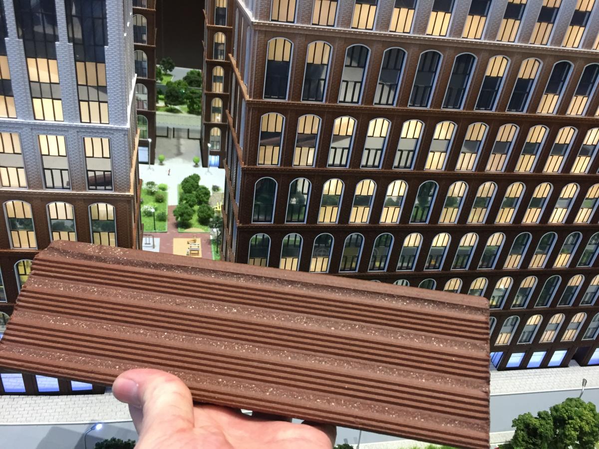

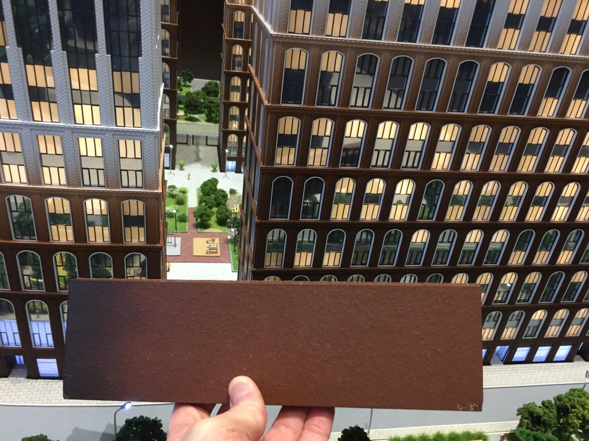

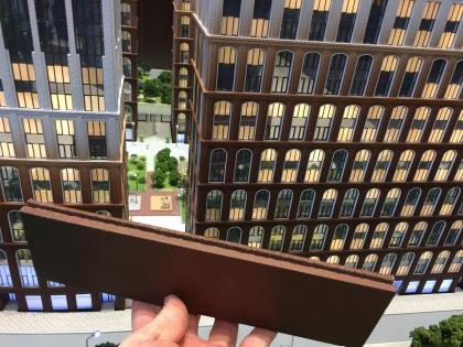

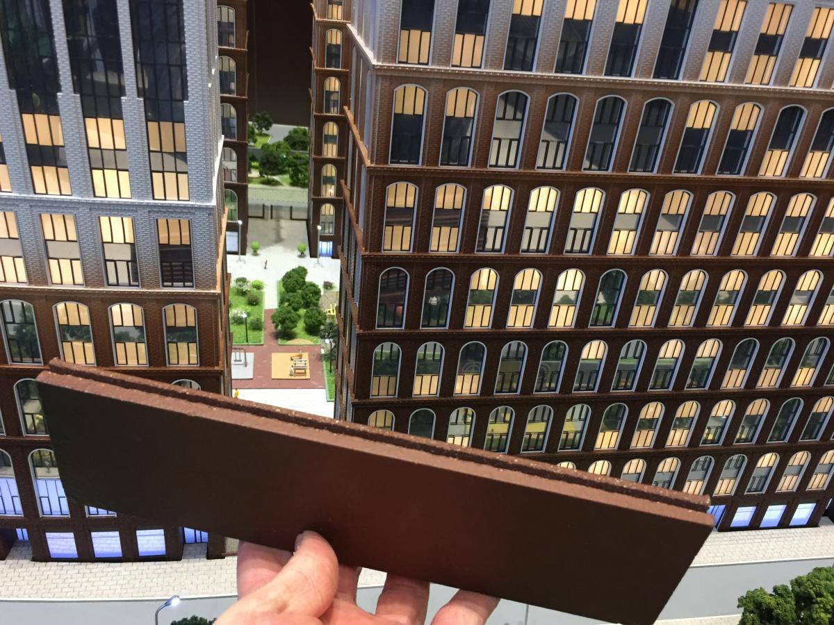

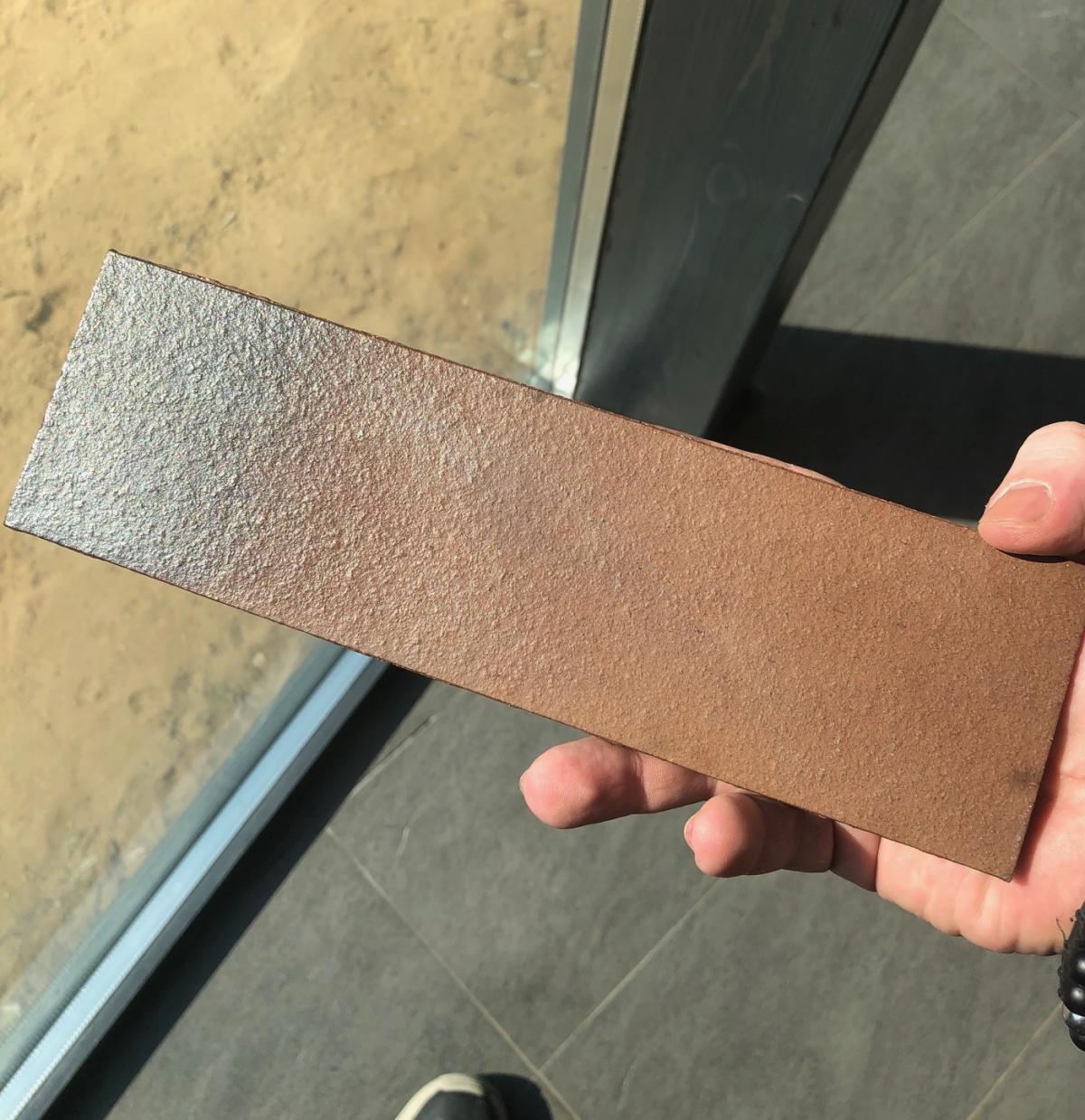

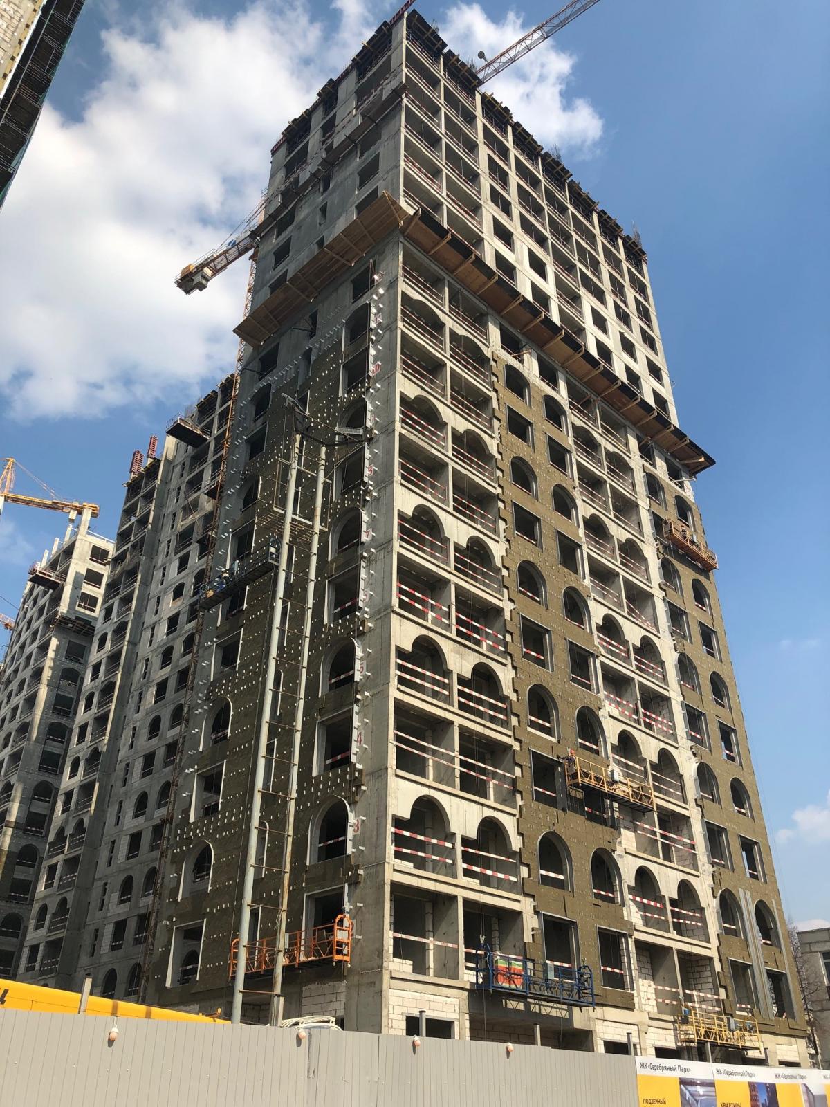

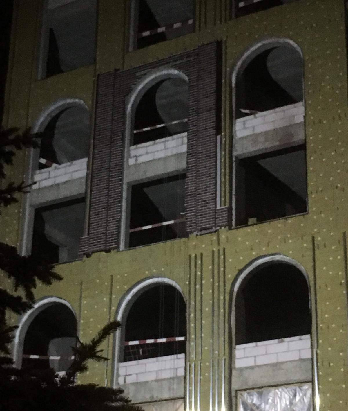

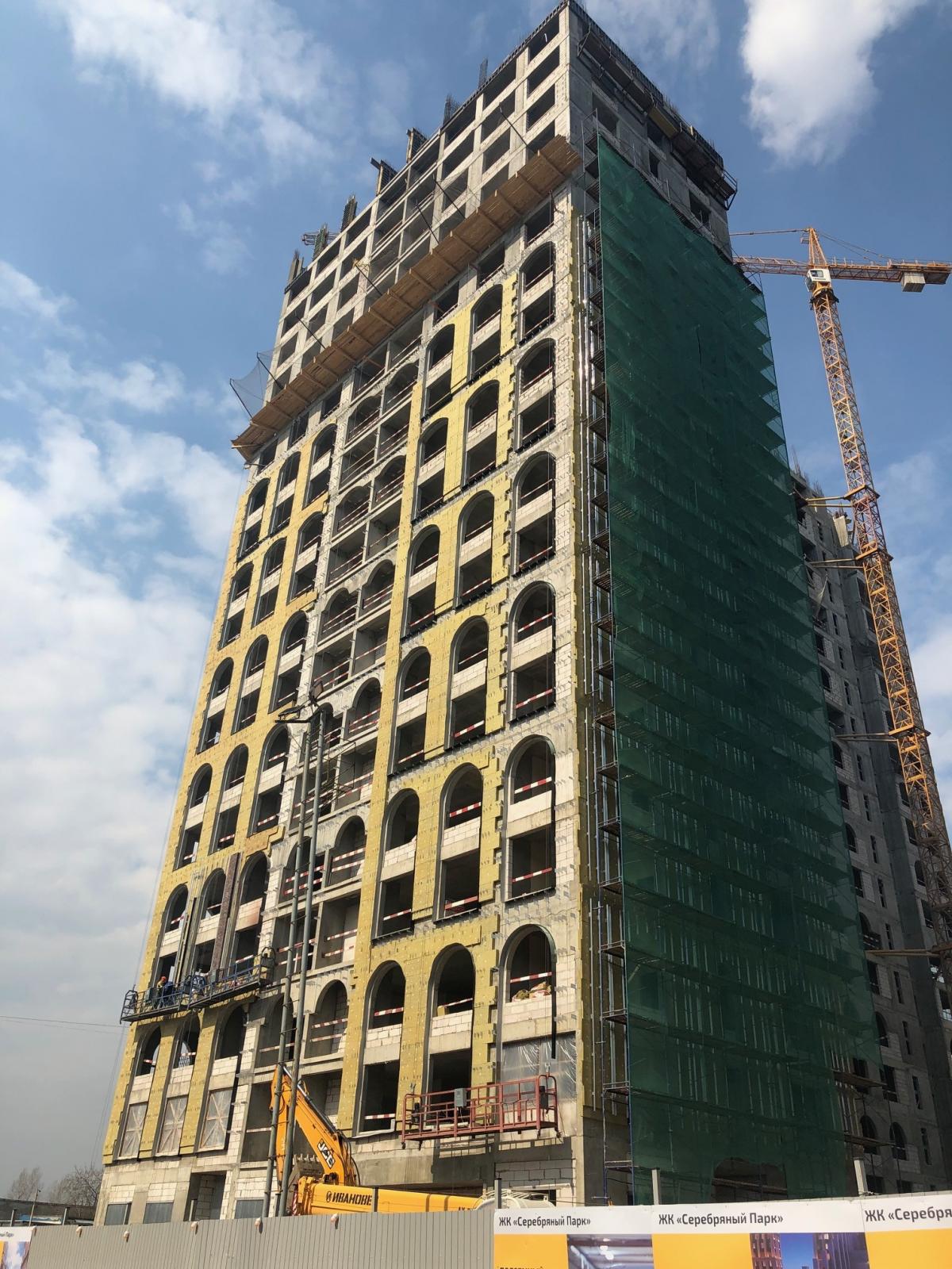

Сегодня гуляли возле стройки и общались с менеджером. В офисе есть образцы плитки. Менеджер подтвердил окна рейнарс и лифты коне.
На все вопросы по причинам изменений делал очень удивленный вид и ссылался на то, что работает недавно и не знает, что и кто обещал до него.

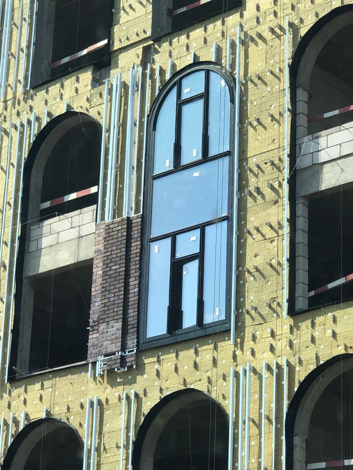

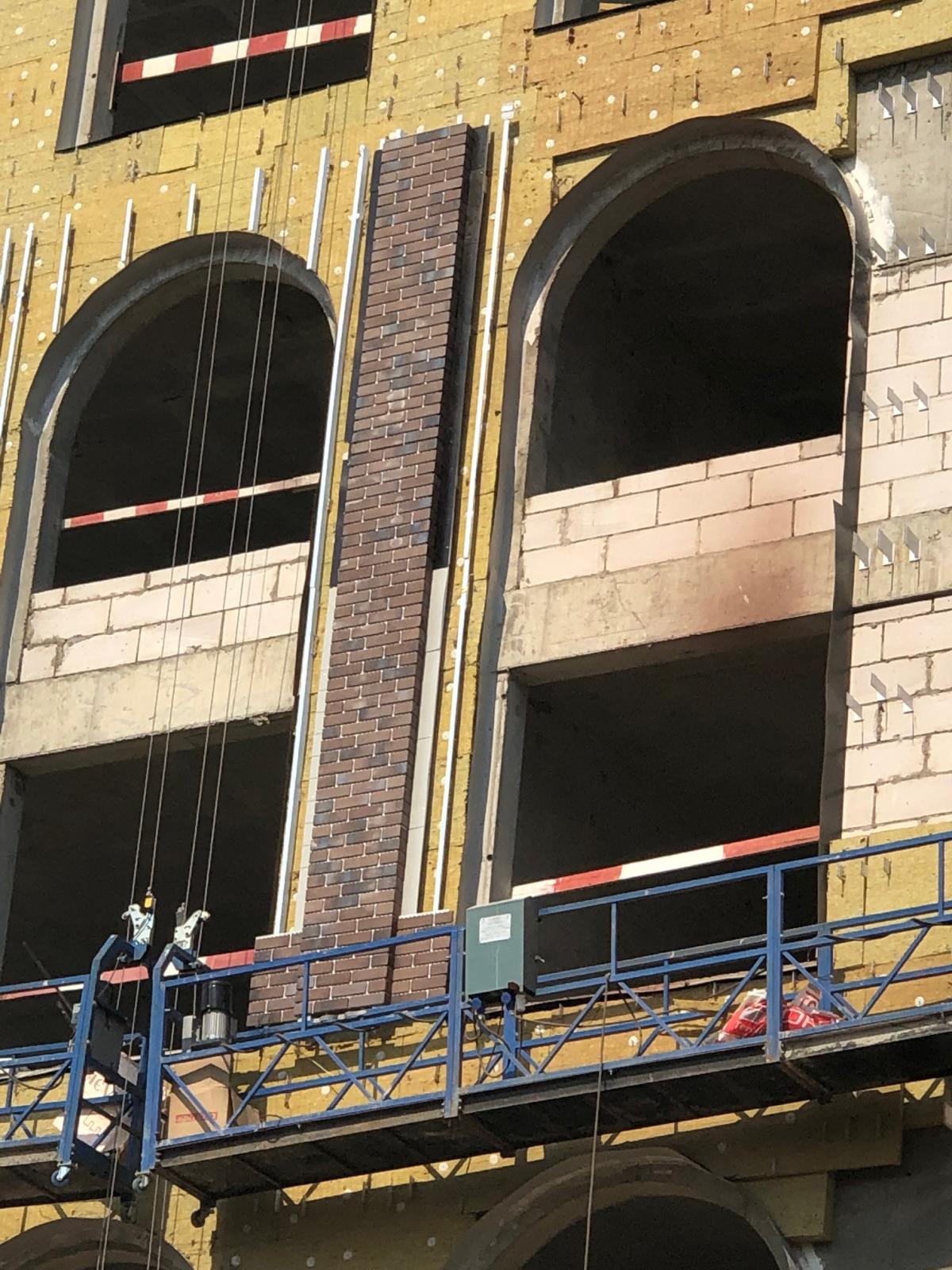

На стройке рабочих много - сверлят, утепляют, льют монолит и всячески активничают. Все корпуса обрастают утеплителем. В к.4 льют последний 20й этаж. В к.3 - заканчивают 19й этаж.
В 4 корпусе тоже делают кусок облицовки вокруг 2х окон на 4 и 5 этажах. Мне показалось, что плитка на к.4 более красная, чем на к.1. Мне на к.4 цвет больше понравился. Но возможно просто свет как-то иначе падал.
А из какого материала плитка? Клинкер?
Я не очень понимаю, как визуально определить материал плитки. Обратная сторона демонстрационного образца была с продольными полосами, что похоже на клинкер.
Ну и менеджер естественно сказал, что клинкер.

Если по бокам поставят облицовку раньше окон, то это уже нарушение технологии. Т.к. окно на выносе, примыкание грамотно не сделаешь, когда есть облицовка. Будет геморой с протечками. Надеюсь пока это только демонстрация плитки.
А вот уже и нарушение технологии. Нельзя облицовку ставить, когда нет окна с примыканием. Как потом парогидроизоляцию заводить непонятно.
Извините, где?
Я пока только видел периодические установку-снятие плитки в одном простенке на корпусе 1 и в одном простенке на корпусе 4.
Явно тренируются ребята и одновременно колористику проверяют
очень рад что плитка таки действительно клинкерная, как и обещали )
4-й корпус. Я не спец, и не знаю правда ли это нарушение, но факт есть факт. Облицовку делают раньше окон
я надеюсь они понимают что делают, а не заблуждаются
