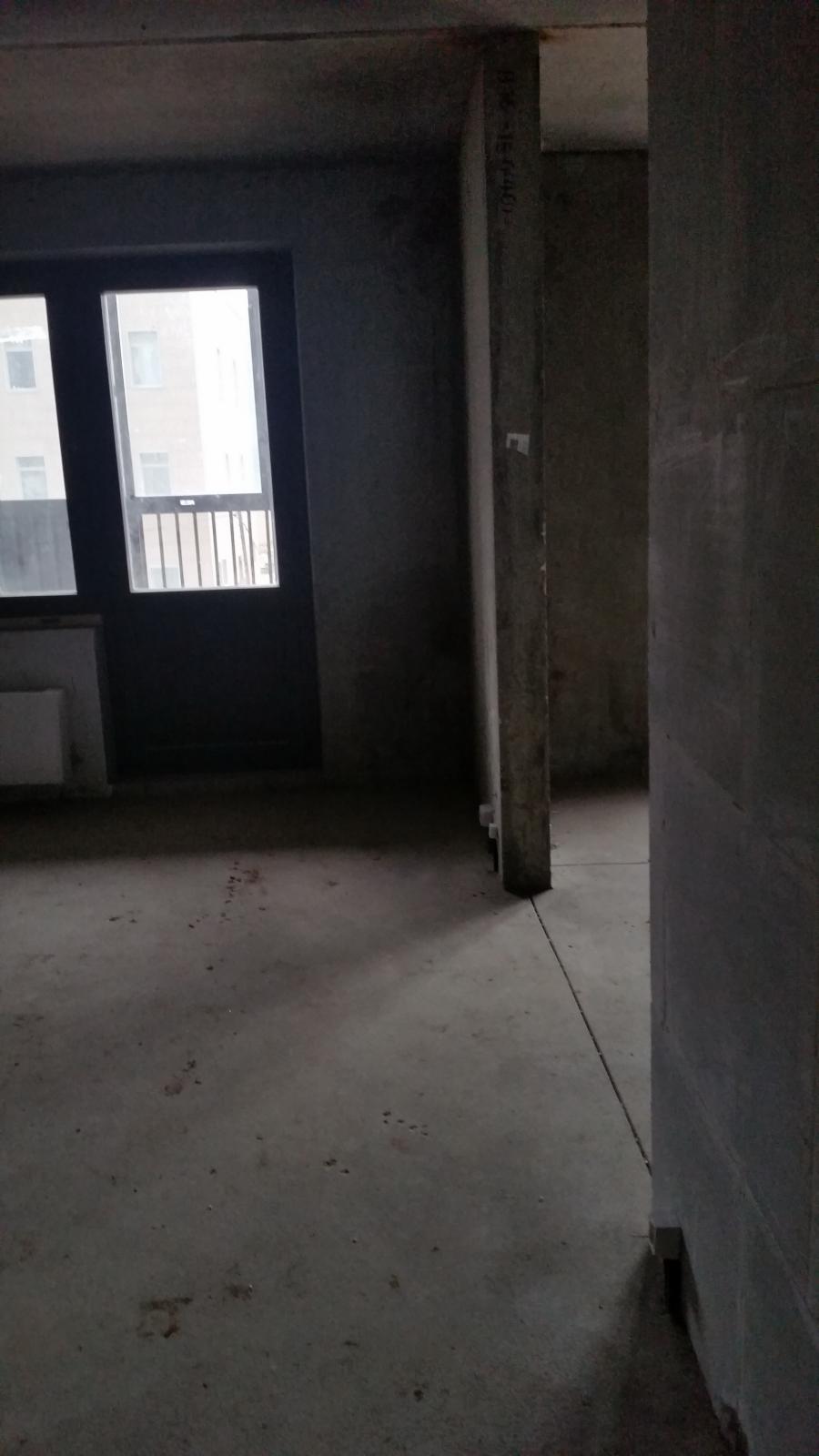

Вот фото с двушки, а косяк был в однокомнатной20170930_133116.jpg 20170930_133106.jpg
Конечно фотошоп. Перегородки на месте делали. Битые блоки не стали бы ставить, потом разбить вроде нечем.
Кто был на показе все видели этот фотошоп, ни какой это не фотошоп, это было так на самом деле но страшного здесь ничего нет, это так называемый пазогребень, поменять особого труда не составит, любую часть стены.
Это чем же так стену цепанули, что б такой кусок отколоть?
Если только сам по себе блок был бракованный; иначе на него не то что телек, полочку для книг не повесить
Вот чую батареи придется менять на более "позитивные :))20170930_141657.jpg "
Ничего себе, исправить ведь не сложно, зачем показывать такую щербатую стену, непонятно. Я двушку смотрела, однушку не видела.
Это же край стены, зачем туда телевизор или полку крепить?)
