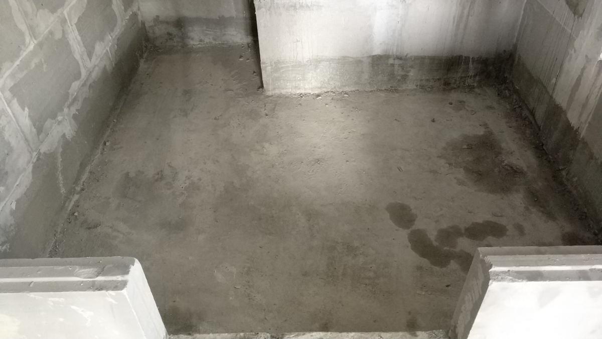

Перешли к стоякам и санузлам. Гидроизоляция отсутствовала. Совсем-совсем. Но главный инженер предположил, что это обмазочная гидроизоляция. Мне показалось "обманочная", я долго смеялся :)
в общем, не подписали мы акт. Застройщик взял 2-3 недели на исправление недочетов и косяков (дверных, конечно же). Засим с вами прощаемся, в понедельник попробуем принять вторую квартиру.
Столько проблем у вас с квартирой, хорошо, что не приняли.
Единственное, на дверь и гидроизоляцию бы я забил. Дверь все равно сразу менять. А заделку щелей по ее периметру и гидроизоляцию в санузлах рабочие застройщика все равно нормально не сделают и материалы самые дешевые возьмут.

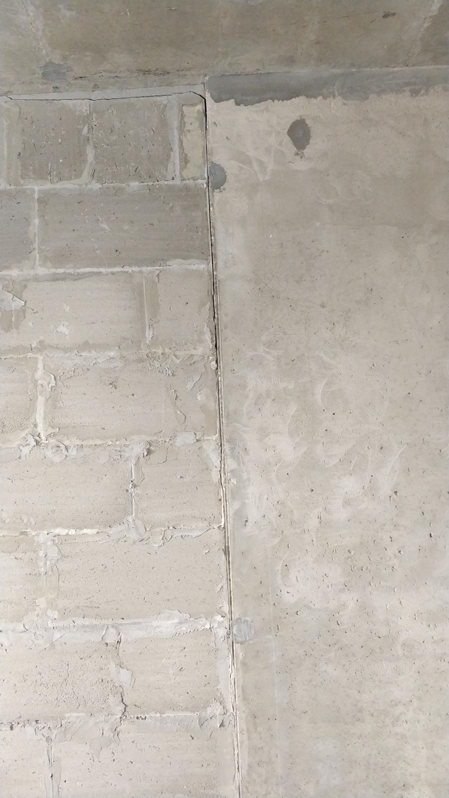

отстроили, похоже, только четвертый. Остальные ляпают как попало. Те строители, что сейчас в корпусах, не способны и не хотят что-то сделать нормально. Похоже, действительно проще принять и переделывать самостоятельно. Самый большой вопрос - что делать со стеной, которая граничит с соседями. Есть желание разобрать верхний ряд и добить кирпичом. Есть знающие - это вариант?
Там щели не только по потолку, но и вертикальные, по стенам. Видимо, действительно будем принимать, а потом сами заделывать, потому что исправлять-то будут те же самые строители, которые не смогли сделать нормально. Да и материалы дешевые.
....Самый большой вопрос - что делать со стеной, которая граничит с соседями. Есть желание разобрать верхний ряд и добить кирпичом. Есть знающие - это вариант?
Ни в коем случае! Я писал в нюансах ремонта, что делать (как вариант). Только пластичная заделка. Будет на растворе - со временем (после ремонта) опять треснет скорее всего и будете слышать соседей!
