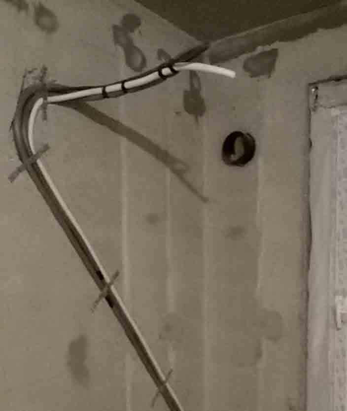

какое-то не правильное фото, кажется трубка дренажа на фасад идет - вроде противоречит такой вывод дренажа правилам ремонта, которые мы все подписывали:

Что-то не то сделали.
Отвод конденсата должен быть в канализацию, а не на фасад.

Штробить больше чем на 2 см. в глубь нельзя, да и не получается, там горизонтальная арматура на глубине 2-3 см. встречается. Так что придется еще 2 см. штукатурки накинуть чтобы трубки в изоляторе закрыть.
Всё равно плюс минус не получится ровно прям на 2 см это сделать.
Мне показалось, что верхняя трубка вообще не в штробе. Ну когда всё замажется, то уже не будет никаких вопросов.
