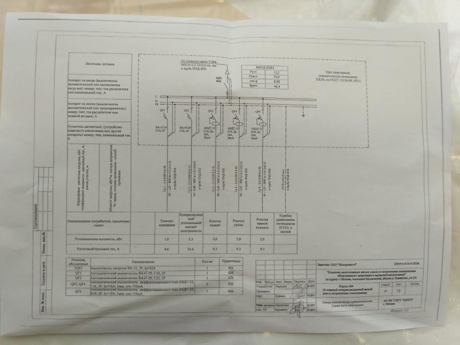

Здравствуйте, потенциальные соседи! Есть ли среди вас те, кто разбирается в электричестве?
Получил в офисе продаж вот такую бумажку (скопировали мне откуда-то)

Подскажите, хватит ли всего этого добра в счетчике на обыкновенное потребление квартиры?
Особо волнуют такие моменты:
- Розетки кухни. Потребители - холодильник, чайник, микроволновка, стиральная машина, посудомоечная машина. Можно ли все это будет задействовать одновременно? А если нет, то можно ли будет поставить автомат на 20 ампер и все-таки пусть работает (по сечению вроде должно хватать)
- Розетка ванной. Там никаких потребителей не планируется - кроме водонагревателя, ну еще бритва может быть, или фен, но они вряд ли считаются. Так вот, хватит ли на водонагреватель?
Отдельный вопрос про выводы к розеткам. Хотелось бы все-таки розетки иметь врезные. Насколько это будет сложно?

По кухне должно все выдержать, так как одновременная работа будет довольно короткосрочной. Самые мощные потребители - чайник 1-2 кВт, микроволновка 1 кВт - редко работают более 3 минут.
Автомат 20А ставить не стоит, не известно что там за проводка в стенах. Наверняка дешман, имеющий 2,5 мм2 только на этикетке, а по факту гораздо тоньше.

Нужен дополнительный автомат или лучше дифавтомат на 32-40 А (от 100р. и от 1000р.) и кабель от щитка в ванную (от 100 р/м). Ну и плюс работа, тут уж как договоритесь.
Судя по фоткам в щитке нет места для еще одного автомата, так что еще может понадобиться новый щиток.
Под проточный водонагреватель нужен провод с сечением 6 кв. мм и автомат на 32 А, иначе проводу ппц может наступить

Если пожара не хотите или искать потом место КЗ в стяжке, то автомат на 20 ампер я бы не ставил. На розетки кухни стоит автомат 16А - это 3.6кВт по номиналу 4.1кВт в реальности. Ну а дальше считайте сами. Стиральная машина во время нагрева воды - до 2кВт (в остальное время по мелочи). Чайник - запросто 2.4кВт. Т.е. одновременно уже не вышло. Ну или надо аккуратно, следить, чтобы машинка воду уже нагрела. С посудомойкой - такая же фигня. Холодильник, в общем, фигня. Микроволновка - 1кВт. А есть еще мультиварки, аэрогрили и прочая неведомая кухонная техника, которой с каждым годом становится все больше. Кстати, автомат, который в щитке назвается "эл. плита" пойдет только на варочную поверхность. Духовке нужна отдельная розетка и жрет она до 2.5кВт легко. ИМХО, со стиральной машиной на кухне надо не меньше 3 автоматов для розеток техники + варочная поверхность.

На розетки комнаты тоже 1 автомат на 16А. Средняя мощность утюга 2.5кВт + кондей + ТВ. Ну если приточную вентиляцию не делать, то, вроде, должно хватить... Если устраивают розетки там, где их заложил воспаленный мозг проектировщика, а не там, где они вам нужны. :)
