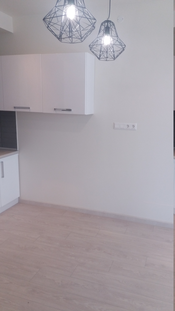

Добрый день. Для начала про стойку - вообще если посмотреть буклет отделки то там есть производитель кухни - фабрика фран (найдите в интернете, у них есть сайт). Если хочется чтобы было все также по стилю как и кухня то надо обратиться туда, заказать тумбу и столешницу сверху со стойкой, обойдется думаю в пределах 6-10 т.р. Другое дело что по качеству я бы тоже посоветовал вариант из икеи.
Но - я бы прежде всего очень рекомендовал сначала посмотреть апарт вживую. По проекту барная стойка очень сильно вынесена вглубь комнаты, расстояние между кухней и стойкой получается на мой взгляд чрезмерно большое (это видно по установленному блоку выключателей/розеток и подвесным светильникам, которые потенциально должны быть над стойкой). Я например всерьез задумываюсь от стойки в итоге вообще отказаться.5b729c1d1176b_20180809_123050.jpg
  • NNN это нравится
Мне нравилось, как было по проекту.  Зона готовки должна быть разграничена с остальным помещением.
А это фото из реального апарта в Западе?
да
да
А что там на стене над розетками?  Разводная коробка?  Или там должно быть что-то, чего нет?
А ещё есть фоточки?
