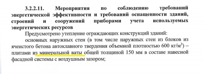

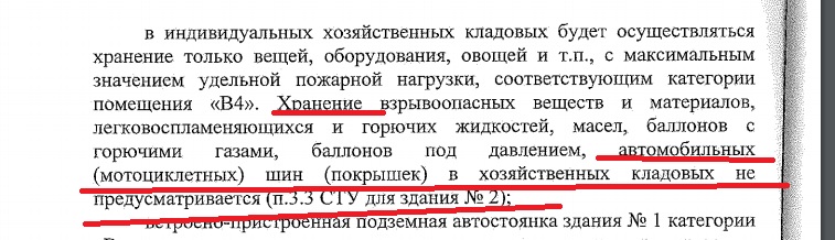

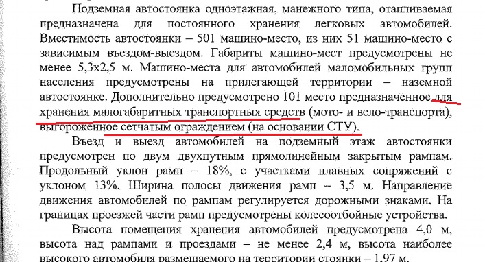

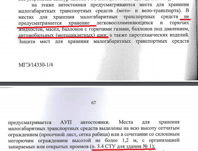

Читаем проект дальше. Вот про паркинг

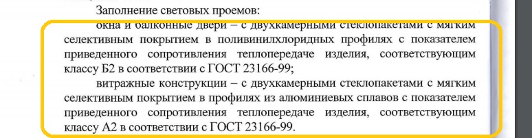

Утепление - минвата, окна - ПВХ, кроме витражных. Наружные стены будут отделан керамогранитом, на первых листах есть, сейчас лень искать.
По проекту шины нельзя хранить в кладовых
