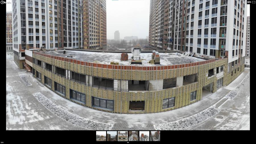

это самый готовый западный фасад западного блока - и тут даже дыры в остеклении
Может со стеклами в стане сейчас дефицит?))

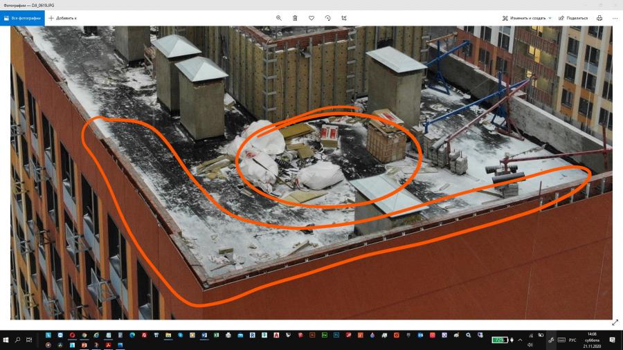

укладка кровли в лед..  а потом конечно жители виноваты что лифты топит..... приобщим к делу 1 января когда в надзор и минстрой будем весточки слать
Кровля давно уложена, это шахту утепляют.
Если внутри ведутся работы, а они ведутся , то тут нарушение норм строительства по не обеспечению закрытых контуров в период температур окр воздуха от +5С и ниже. Думаю это будет предметом для интереса соотв контролирующих ведомств.
Вообще из моей практики даже самые упоротые строит компании редко себе такое позволяют, но наши как всегда на высоте )
А что там с контурами? Вижу вроде только балконы не застеклены некоторые и все. Да и с работами - кроме поклейки обоев, почти все можно делать без стеснений.
Кровлю учитывая свалку на ней скоро перекладывать надо будет - всю мембрану этой помойкой можно в момент ушатать
Парапеты все не закрыты - весь утеплитель уже на верхних этажах вымочен (привет всем соседям с верхних этажей - проверяйте внимательно все что у потолка тепловизором)
вопрос про эту вставку например - она сейчас промерзает и своими промерзшими помещениями примыкает к неутепленным стенам и перекрытиям внутри

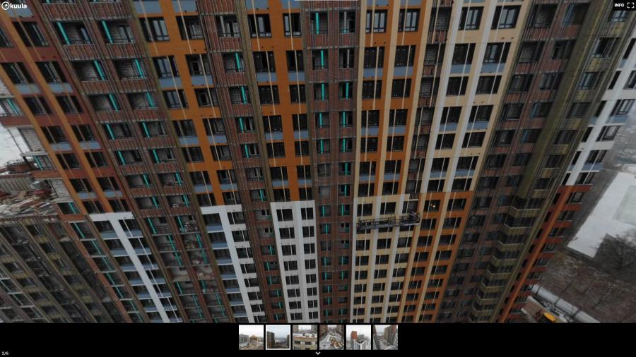

а это еще раз внимательно посмотрел на фасады с 1-по 4-й корпуса - там все совсем грустно ... это к слову где потом щели по 10 см смотреть , как на москвичке, и не удивляться почему они появились учитывая срок который остался
Какие недочёты вы разглядели на этом фото? Кроме общей неготовности, конечно.

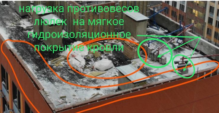

Ну тогда я вам немного поясню , что на как вы выразились " на давно уложенную кровлю" во 2ом корпусе на текущий момент производятся нерегламентированные силовые нагрузки.
И теперь возникает вопрос , что с ней будет после этого, в том числе будут ли в этих зонах механические повреждения и соотв протечки по весне? Соседям с последних этажей отдельный привет.
См фото ниже.
По дефектам ещё пока нечего разглядывать - половины фасада нет ещё. Речь про то что если будут пытаться сделать за месяц объем который ранее 3 месяца делали на первой половине фасада - вот тогда точно надо высматривать дефекты
Но вопрос по кровле решаемый даже в зиму по комплексным гидравлическим испытаниям кровли. Те как только уберут с крыши 2ого корп элементы выносных консолей для высотных люлек и всякий ненужный складируемый мусор, то после этого закрывают крышу временными шатрами или навесами на каркасах, обеспечивая принудительно при этом положит температуру внутри чтобы вода не замерзла , далее подают воду на кровлю, дают ей отстоятся. Если нет протечек, то все ок, если есть протечки то локально производится ремонт и далее все по новой испытывается до момента наступления положит результатов.
Ждём фото обустроенных навесов для обеспечения комплексных гидравлич испытаний от застройщика , после окончания работ по монтажу фасадных панелей.
См фото ниже.
Вы уже попытались всем пояснить, что ужасс, застройщик укладывает кровлю в лед. Сейчас мы разобрались, что никто кровлю в лед не укладывает. Теперь по нагрузкам нерегламетируемым - сообщаю, что кровлю спокойно можно нагружать и эксплуатировать в рамках степени износостойкости покрытия, выбранного утеплителя, толщины мембраны, наличия деревянных или пластиковых прокладок и т.д.
Ну, свалки там нет никакой. Вижу все только необходимое. С парапетами тоже проблем не вижу, если они не будут открыты бесконечно долго. Большинство современных утеплителей не впитывает влагу и фасады вентилируются.
Этот момент по кровле обязательно направим на проверку, там уже соответсаующие ответственные специалисты дадут свое заключение и возьмут на себя ответственность за отсутствие протечек. Потом просто проще будет и удобнее в случае возникновения неприятностей сразу адресно обращаться. А далее посмотрим, кто и как решится прикрывать такого рода косяки.

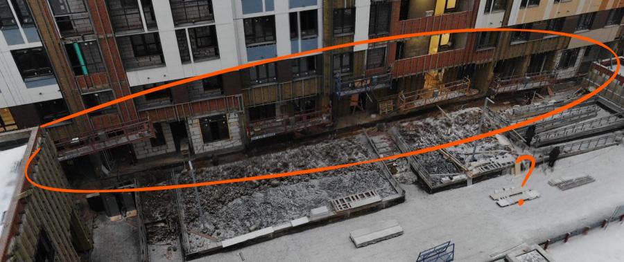

SAT , ну этот инвесдор в своей логике действует верно - ему же просто скинуть надо - ему похеру что вся эта отделка которую в мороз кладут по весне будет отваливаться
температура -1 на улице - все входы настежь
или вот сегодня штукатурочка в минусовую температуру - до приемки все доживет - а потом уже - это жители сами все отломали... (спасибо Vitan за фото)

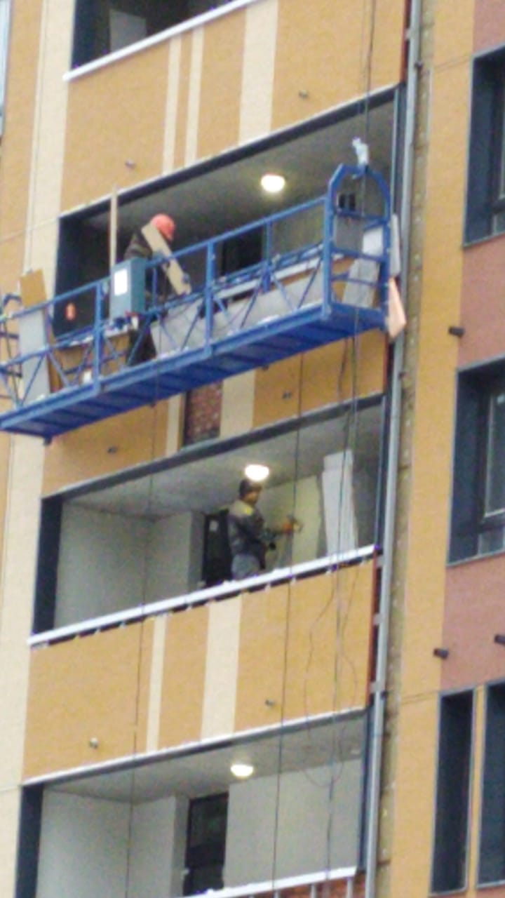

Какой вы момент отправите? Про 2 пачки утеплителя на крыше? Отправьте тогда сразу фото рабочего, он там штукатурку кладёт без маски. Ржать будут одинаково.
