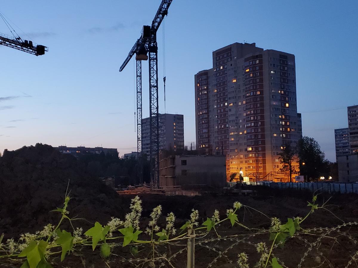

Всем привет! По заявкам активных соседей и тех кому интересно, заехал вечером на стройку. На 1 и 2 корпусе ни кого, наверно отмечают День Строителя, с чем мы их, конечно же поздравляем! Работа идет только на 3 корпусе.
По 1 корп. строят последние этажи в высоких секциях, на 3-ей осталось 2 этажа, на 4-й крыша.
Много чего построили на паркинге, в остальном без особых изменений.
По 2 корпусу активно выкладывают кирпичом высокие секции, копают котлован под паркинг.
По 3 корп. самый высокий 6 этаж.
