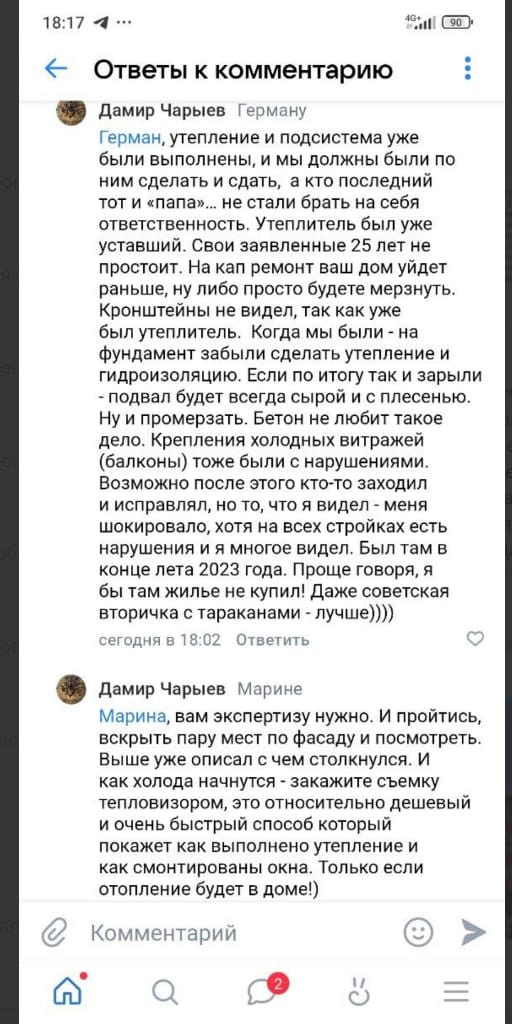

Это от подрядчика, которого СС приглашали на доделки в 2023 году. Подрядчик посмотрел на все и отказался.

Это от подрядчика, которого СС приглашали на доделки в 2023 году. Подрядчик посмотрел на все и отказался.Прикрепленные изображения: 1
Всегда в подобного рода сообщениях всегда скрыт свой смысл, которого никто официально не скажет, т.е. никто не знает с чего написан именно такой текст, фейк возможен? Возможен, если этот подрядчик не сошелся по каким-то циничным мотивам или фуфловый подрядчик. Обиделся.
Уставший утеплитель, это , конечно, нечто. Если его положили, то он и пролежит столько , сколько ему суждено. А то, что он там увидел без гидроизоляции на тот момент, и просто предполагает что так и зарыли, но сам не знает, вообще похоже пустое балобольство. А то инженеры такие дураки засыпать ФУНДАМЕНТ без гидроизоляции. Короче, хрень какая-то , неудачный вброс
"Уставший" - это строительный термин, когда материал подвергается воздействию элементов и теряет свои характеристики. Как, например, оставленный под дождем и снегом незащищенный утеплитель.
"Инженеры" фундамент не зарывают, их вовлеченность в проект заканчивается с получением экспертизы на рабочку.
Про этот объект все время писали, что нормальные подрядчики уходили из-за неуплаты и отсутствия управления, поэтому на стройке творился произвол: завозили бригады неквалифицированных мигрантов, которых было некому контролировать, и которые делали, как умели.
Так что ничего удивительного. Кому надо, сделают выводы.

Мне почему то кажется, что с такими недостатками построено 50% новых домов, а то и больше. Но только территория Сл кому-то очень приглянулась. А тут ещё и незавидное положение Рыжкова и компании, которые ещё и м...аки. Дома лет 100 простоят без вопросов, а больше и не нужно, через 50 лет это будет центр Москвы и дома снесут по реновации. Только нам нужны квартиры сейчас....
С недостатками - да, но не с такими базовыми нарушениями технологии. Никто не знает, что они еще понаделали, где не видно - документов нет.
