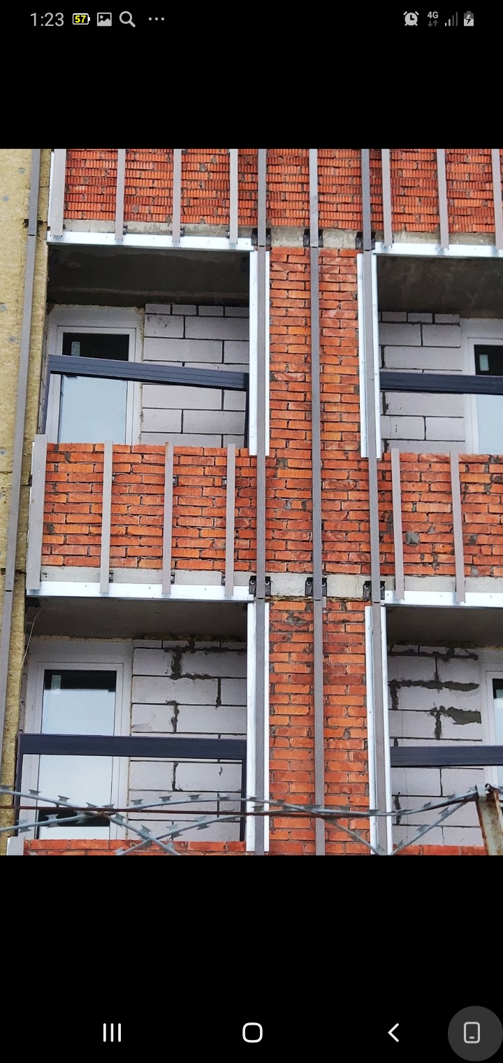

Для всех кроме АлексБоба и МГБ (мало шансов что они смогут понять, как они уже показали) - ниже показано где утеплитель с где газобетонная стена.
.. и оно по гранелевски понятно - зачем ставить утеплитель там где не видно - балкон же ведь не 70 см с кладкой на цеметно-песчаном растворе станет а 55! - уже не продашь такой (если только дорогие тепло штукатурки не использовать - что должно быть в бюджете застройщика чтобы здание было пригодно для эксплуатации) .
Причем если бы балкон был как стеклопакет запечатан можно было бы его включить в теплорасчет - но без утепления температура в нем будет как зимой на улице.
теперь расчет (не предлагаю вам проф калькуляторы - вы можете воспользоваться любым - Изовер, Роквул, Парок и т.д. и т.п. - главное чтобы от известного поставщика) http://calculator.paroc.ru/
и по факту мы видим что минимальная толщина газобетонного блока при нашей плотности - 500 мм
прощаются те кто не имеют строительного образования но лезут с рекомендациями какая стена должна быть (просто все будут понимать что рекомендует МГБ или АлексБоб следующий раз), но даже просто зайти на сайт лучшего поставщика газобетонных блоков, и увидить что даже при кладке на клей , а не на цементно-песчаный раствор как у нас, который является мостиками холода - и то толщина на четверть меньше требуемого..https://www.ytong.ru/tech_1465.php

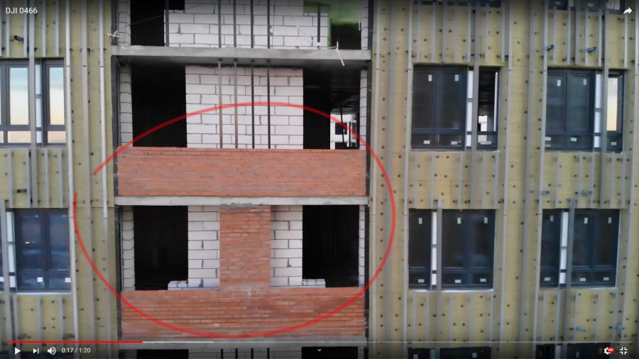

А стены с необыкновенно изящной кладкой на балконах такими и будут сдаваться?

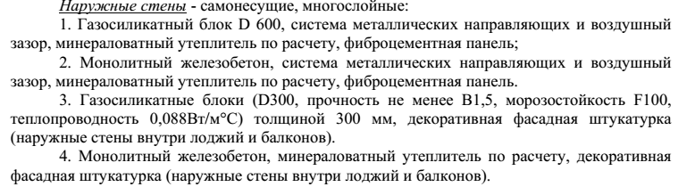

5e5df6be8c639_1.pngмДумаю должно быть так как в пункте 3.
Это только где стены помещений квартиры - не балкона
Если так оставят, то можно под лофт стилизировать карп коадку. Там она как раз вся корявенькая, от старинной не отличишь))

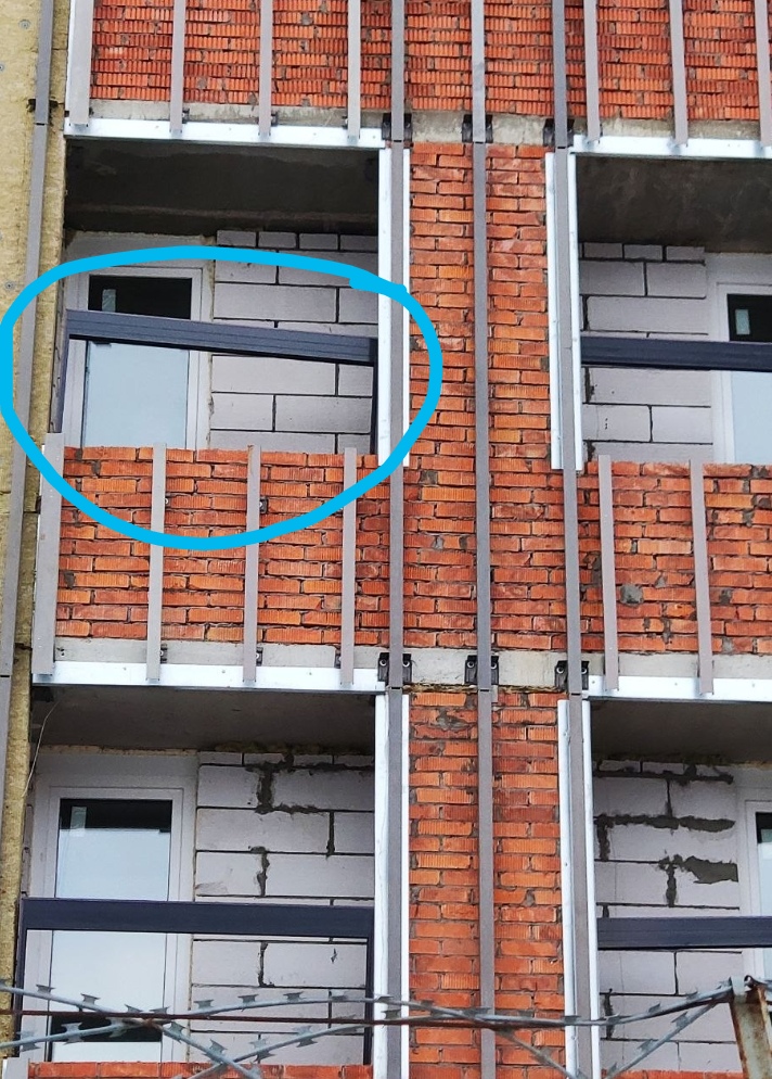

Главное чтобы еще направляющие под слайдерное остекление в горизонтальной плоскости монтировали, а не как представлено ниже
