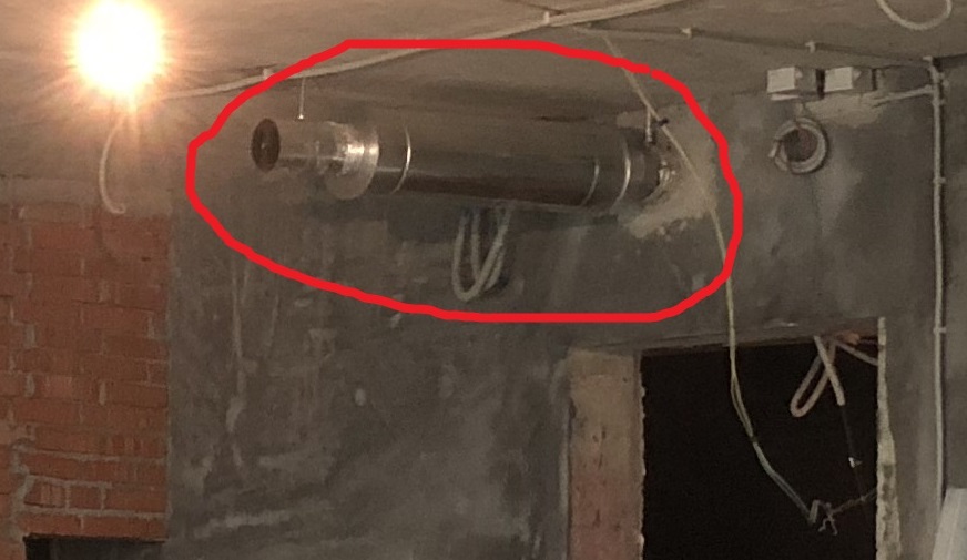

Из интересного - таки есть приточка, глушитель торчит над входной дверью. Но что с ней теперь делать не понятно так как развод полноценной приточки по всем комнатам с климатической установкой - затея не дешевая сама по себе и в строительстве и в обслуживании потом, даже по меркам не маленькой стоимости самих квартир.

Самого интересует вопрос по поводу приточки. Не могли бы Вы поделиться соображениями? Насколько понимаю есть следующие варианты организации приточки: 1. Полноценный развод по всем комнатам 2. Приточка только в одном месте (над входной дверью) 3. Не снимать "глушитель" (приточки не будет).? Что будет если просто глушитель снять с приточки? Что такое климатическая установка? И почему обслуживание в случае полноценной разводки - не самое дешевое? Не будет ли шумно в квартире если сделать полноценную разводку? Если можно, скиньте фото приточки с глушителем над входной дверью. Извиняюсь за обилие вопросов, в интернете сходу не получилось ответы найти. Может у Вас ссылки соответствующие? Заранее спасибо.

Нет, именно в его изначальном смысле - расширение трубы для глушения шума от дующего в трубе ветра. Чуть ниже с картинкой отвечу.

Ну я тоже пока не большой специалист в приточке, но по идее при наличии приточки надо ставить канальный кондиционер вместо сплит-системы (примеры сами найдете чтобы в рекламе не обвинили :)).  Плюс вероятно дополнительные фильтры и обеззораживатели того воздуха, который к вам будет идти через эту приточку с крыши, и потолок опускать как минимум в прихожей чтобы спрятать туда блок. Ну или правда сделать просто ввод в комнаты воздуха из приточки с возможностью этот поток закрыть при необходимости, а в качестве кондиционеров обычные сплит-системы. Я вот как раз размышляю над этими вариантами сейчас - в общем то разница в цене не то что бы сильно большая получается...
Приточка  выглядит вот так, в красном кругу на фото. Как видите, достаточно массивная, но говорят есть более компактные глушители.
Спасибо за ответ и за фото. Будем разбираться. От себя могу добавить, что у нас вот в офисе приточка по всем помещениям разведена и шумит ужасно, так что это тоже немаловажный фактор.
Шумит внутренний блок канального кондиционера очень сильно. Хотя может просто не по уму сделано.
Проще всего срезать эту трубу за подлицо со стеной, вставить какой-нибудь фильтр и (на всякий случай) предусмотреть возможность перекрывания потока приточного воздуха. По-идее, воздух в квартиры должен поступать уже с правильной температурой и напором. Другое дело, что если половина жителей перекроет приточку, то напор воздуха будет очень сильным, и этот момент уже никак не отрегулируешь.
Выглядит вообще не фонтан. Больше напоминает какую-то выхлопную систему автомобиля.
