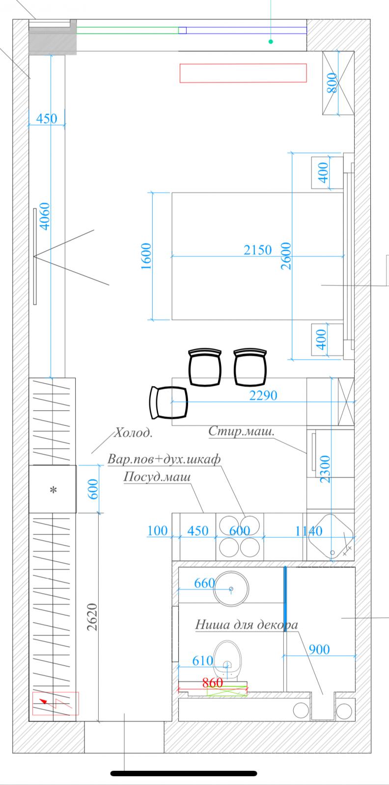

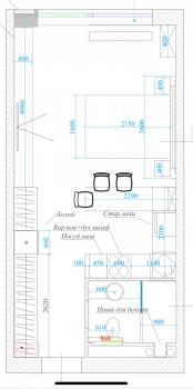

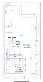

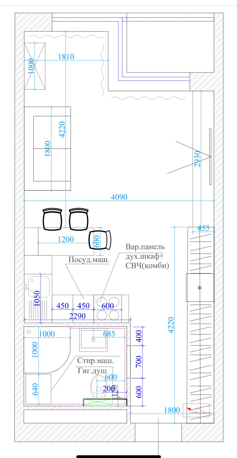

Конечно, масштабы не наши))
Это просто как способ размещения тв перед панорамным окном.
Кстати посмотрела ещё раз, если диван на место тв, то сидя на диване, взглядом упираешься в угол лоджии, что не хорошо.
Что ж, несколько зон в маленьком помещении - где-нибудь да будет компромисс.. Либо косоглазие, либо носки в унитаз выпадают))
Конечно, у всех свои приоритеты, мне кажется, что так как есть наиболее разумно по функционалу, из опыта просто. Обращу только ваше внимание (про косоглазие) телевизор на подвижнос кронштейне, то есть может быть развернут фронтально к дивану принеобходимости. В любом случае, спасибо за интерес и комментарии
Юля, это вам спасибо за очень интересный проект.
А вы - дизайнер интерьеров? Тогда тем более ценная информация (основанная на опыте).
Есть готовый проект со всей необходимой рабочей документацией (электрика, полы, развертки -- всего 17 листов) для такой планировки. Прямо завтра можно отдать строителям )
Довольно странный проект. Почти вся студия превращена в сплошной коридор-проход. Как таковой комнаты и нет.
Правильно написали про панорамное остекление. Во-первых, закрыт вид из окна, во-вторых, в чем прикол днём смотреть телевизор, сидя спиной к окну - для любителей наслаждаться отсветом/бликами на экране?
Хорошо, что спальное место изолировано, но как там заправлять постель? Это ж пытка каждый раз. Место между окном и кроватью не проработано.

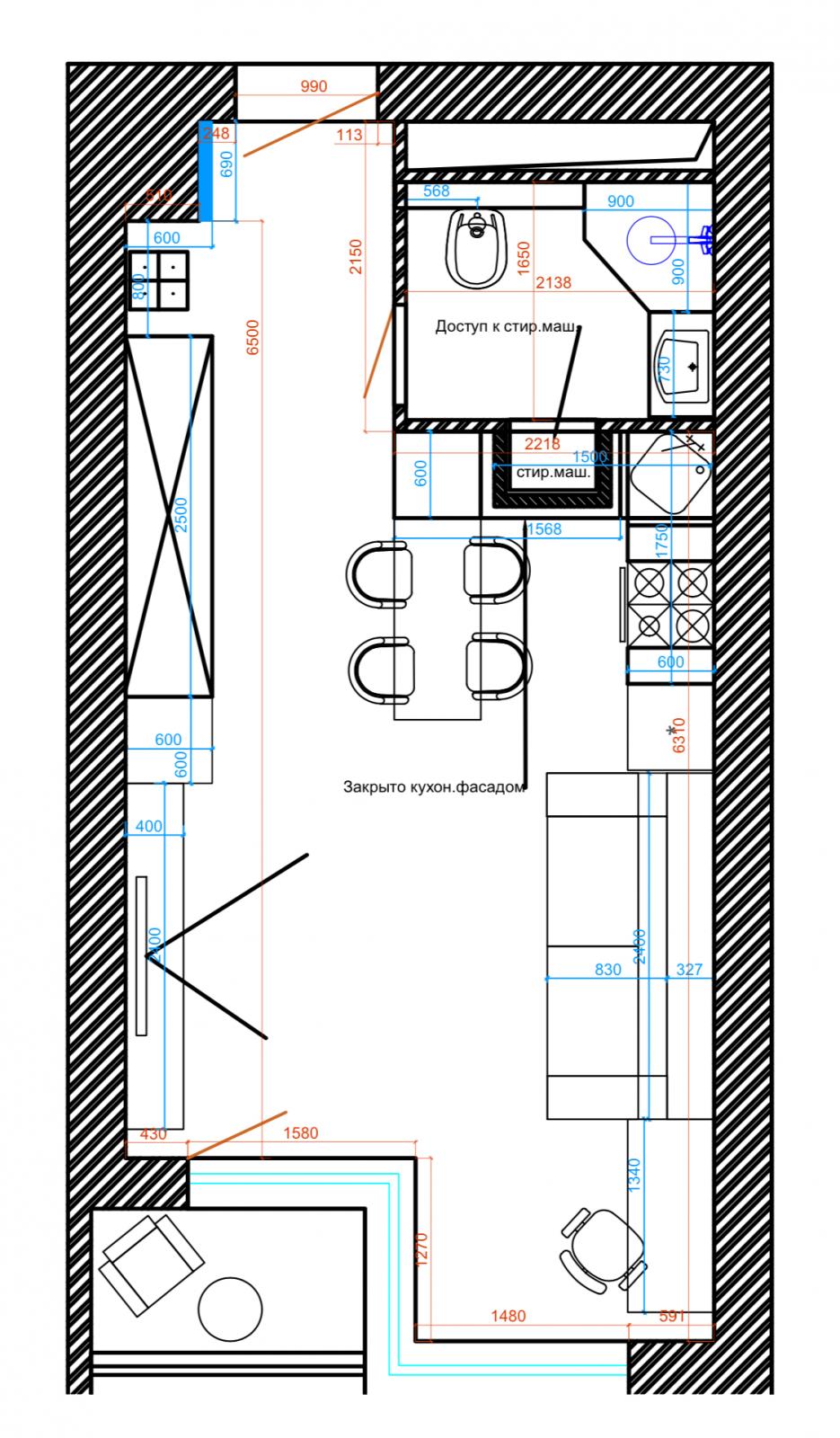

Красиво, мне нравится, возьму за основу керамогранит. Дорогая, а есть ещё варианты планировок? С балконом?

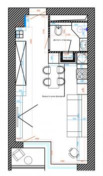

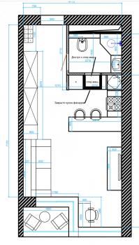

Выкладываю вариант 31м2 с балконом. Здесь стиралка расположена на территории кухни, а доступ к ней с санузла, хитрое решение, при узаконении такой перепланировки есть нюансы, кот.нужно учесть во время ремонта. Вообще, я посвятила этой теме целый вебинар, лежит он на ютуб, в ЛС могу ссылку сбросить кому нужно. Керамогранит под бетон в серых и бежевых тонах на сегодняшний день актуальное решение., можно с покраской комбинировать.
