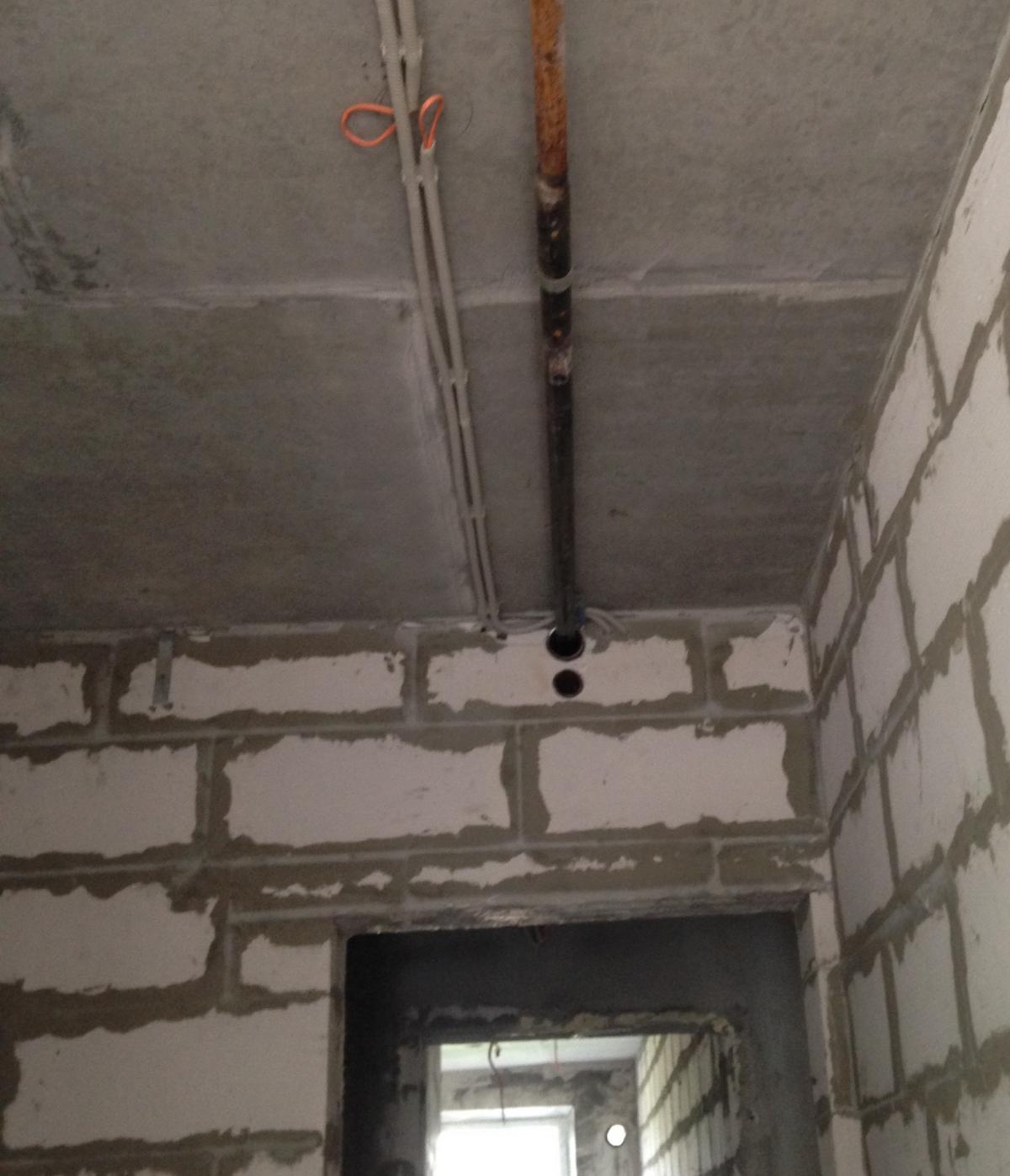

Потолок. Трубу подняли. Видно предыдущее отверстие, ниже.

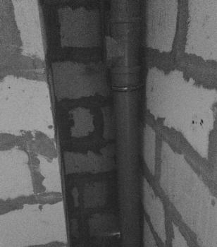

Вид из коридора в ванную. Никакой черновой отделки нет. Только гидроизоляция.
Черновую отделку нам самим придётся делать
Хоть додумались поднять, а то вообще сантиметров 20 высоты с потолком бы съело.

А перекос стены в 8-10 см ГДЕ?
Это несущая монолитная стена между апартаментами. это выложенная блоками 20 см стена между разными апартаментами или 10 см внутренне стена мокрой зоны? Какой масштаб бедствия и что перекладывать надо?

 Перекос стены в ванной-туалете. ширина при входе больше, чем ширина в конце этого помещения. Скорее всего это от вновь установленной перегородки из пеноблоков, которая закрывает вентиляционные шахты или что там еще. (Канализация и вода открыта.) А может это и от перегородки, которая отделяет ванную-туалет от комнаты. Все эти перегородки из пеноблоков личные, к соседям не относятся.  Если застройщик не пойдет на устранение этого недостатка, то своими силами это можно устранить, путем перекладки? И как проверить, какая именно стена гуляет?
Это ерунда, исправимо!
А то вы меня напугали, думал, что несущая стена с перекосом в 10 см :rofl:
Неприятно, конечно, но претензии можно и нужно будет предъявить застройщику, чтобы исправили.
Или зафиксировать документально, самим исправить, а потом вернуть компенсацию через суд.

все бы ничего, но учитывая и так мизерный размер наших ванных и комнат, пытаешься сэкономить каждый см, а тут почти 10 мс сьели! ванная 150 не войдет!либо брать меньше и "сьедать" бетоном другую сторону стены или все ломать (а вдруг эту перегородку за вент-шахтой нельзя ломать?)!

Перегородку за вент-шахтой ломать, конечно, нельзя. Дело не в 10 см, а в том что в плесени и сырости без вентиляции потом зарастёте и вы и ваши соседи снизу :rofl:
И при приемке не забудьте проверить работу вентиляции (тягу). Нерабочая вентиляция считается существенным недостатком.
Получается, что перегородка, разделяющая санузел и комнату, кривая?
А что, застройщик разве может оставить такой недочет?
Думаю, что нужно переделывать, так оставлять нельзя.
