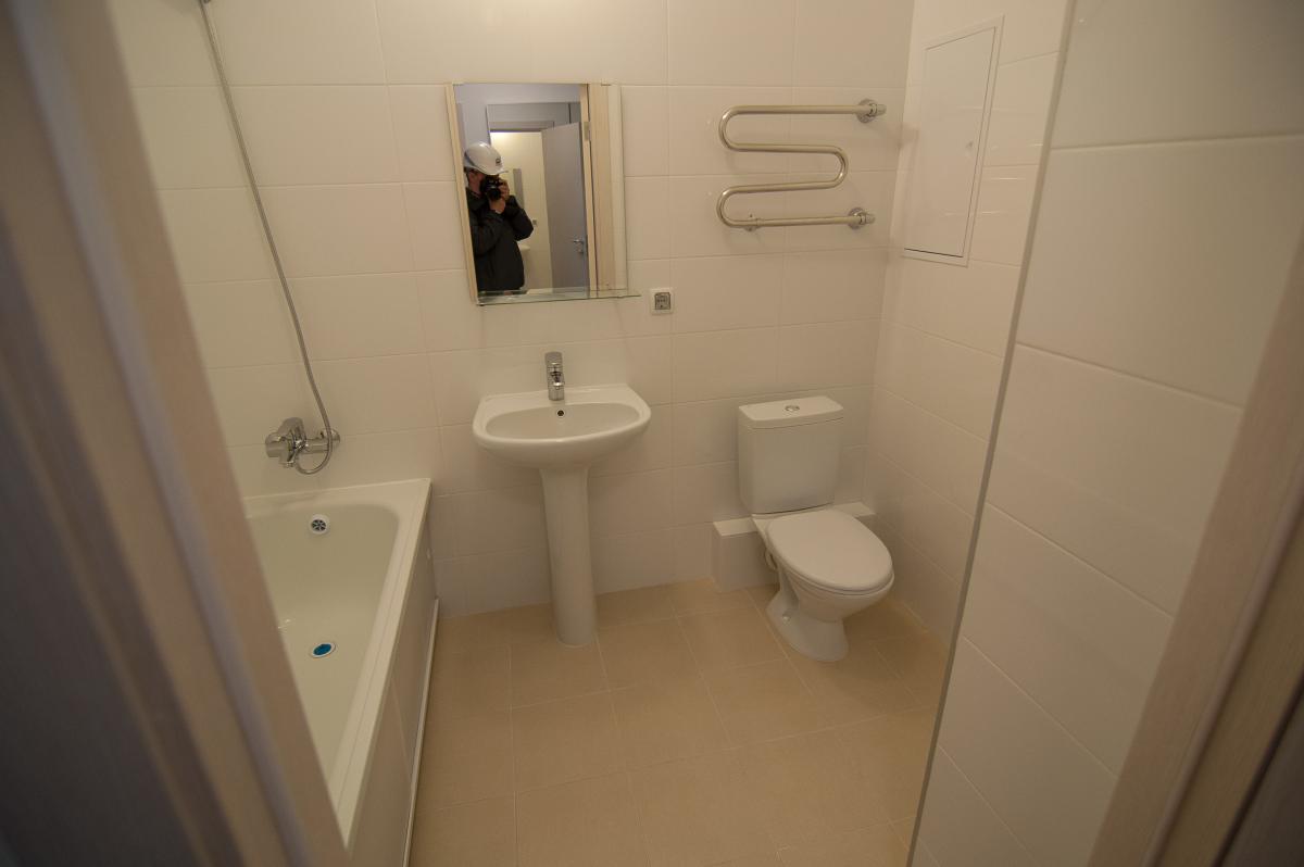

А где вы нишу там увидели? Не путаете случайно с санузлом в полноценной двушке?

Так ,я не утверждаю,что там есть ниша.Я же спросила ,есть ли там ниша ,или нет.
По любому придется делать проект и получает согласование на перенос коммуникаций. В нишу никакой умывальник поставить не получить, поскольку оттуда не получится проложить трассы коммуникаций. Стояки с коммуникациями перекрыты с этой стороны воздуховодом,а через него кидать трубы нельзя.
Так что дайте головам отдохнуть и решайте лучше вопросы с дизайном.
Возможно,Алексей,Вы правы ,не буду спорить.Я в этом не разбираюсь ,но вариант очень даже неплохой.
Я при условии минимальных переделок вижу два выхода с размещением стиралки в ванной:
- сместить раковину к ванне и между ней и унитазом поставить машину. Подобрав раковину 40-50 см шириной можно ее почти без увеличения высоты установить над краем ванны и стиралки;
-повернуть унитаз на 80-90 градусов и поставить стиралку в то место, куда торчат ноги сидящего на унитазе в текущей планировке. Так переделок даже меньше, новая труба слива и спрятать дырки от текущей установки унитаза

У меня аналогичная ситуация, но я не вижу тут проблем. У вас в проекте квартиры все нарисовано. Ставьте на кухню под столешницу справа от умывальника. Я бы так и сделал.
Если вам принципиально в ванну. Это уже ваши заморочки.
1. Можете нормальную ванную заменить на сидячую и впихнуть туда стиралку.
2. Можно еще проще поступить. Ванная у вас большая - 3,6 кв.м, ставьте у входа узкую стиралку. Подвод вода и слив, делайте шлангами в раковину. После каждый стирки разбирать, но зато стиралка в ванне.
3. Еще вариант убрать раковину. На ее место поставить стиралку. Руки мыть в ванне.
Вариантов много. Думайте.
+ стиралка вертикалка
