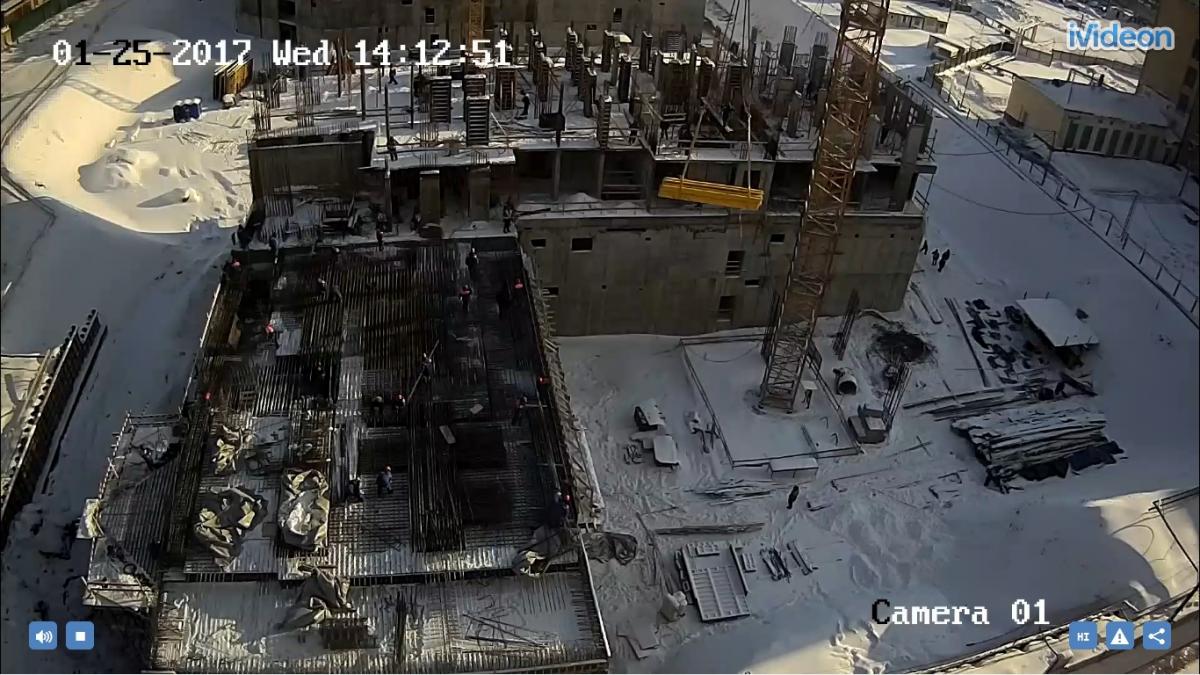

Господа, кто хочет проверить свой глазомер - какова на глаз высота свежезалитой стены 2-го этажа на первом корпусе?
А ваш вариант какой?

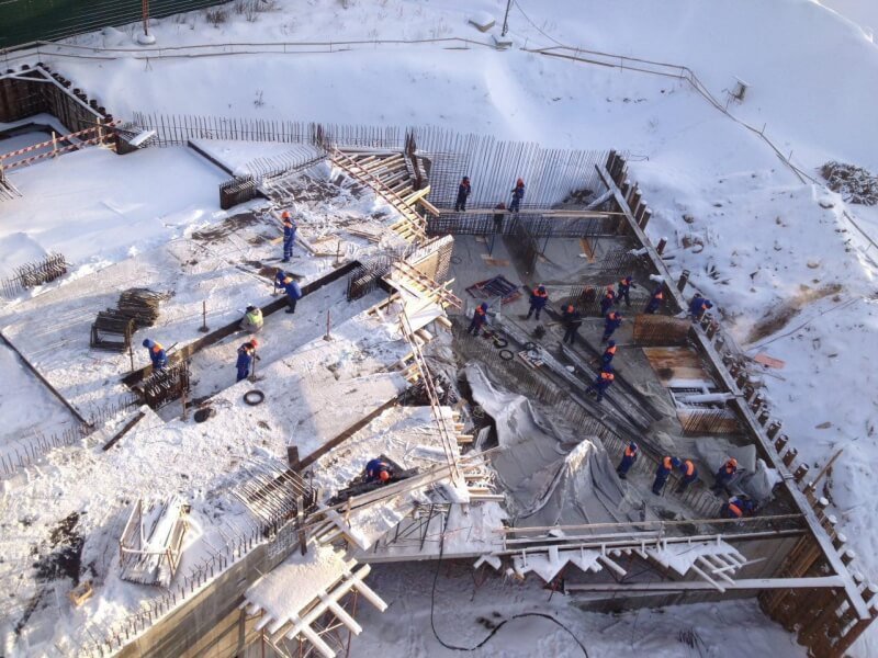

Pik обновил фото www.pik.ru/petr/progress/6532
  • Anton Che это нравится
Часто прям стали фоткать, так как есть прогресс - им и фоткать приятно! Даже вот  5 секции работы пошли.
Я - в затруднении. Визуально я не могу поверить, что там 314 см. Вы как специалист могли бы бесплатно по скриншоту в графическом редакторе прикинуть, на сколько процентов верхняя стенка ниже стенки 1 этажа?
На 3 секции корпуса собрались приступить к перекрытию над 2 этажом.
Если поставить туда рабочего, прикинуть что он среднего роста, то можно примерно посчитать, но это все вилами по воде. Ну и камера эта еще тянет углы.
Вернее способ это леса, которые там установили. Они могут быть стандартной высоты ведь и почти под "потолок"
Леса регулируются, они не показатель. Я ориентируюсь по опалубке - она 11 секционная, то есть 330 см должна быть, так как 3-х метровая опалубка - 10 секционная. А вот визуально представляется, что стенка 280 см. Оптический обман.
Конструктивно, Алексей! Реально вся опалубка стандартизирована и во всякой секция по 30см?
Опалубка стандартизована. Например, есть такие размеры по высоте (но не только)  - 280, 300, 330 см. Я сталкивался на практике с 3 метровой опалубкой. Там было 10 секций.
