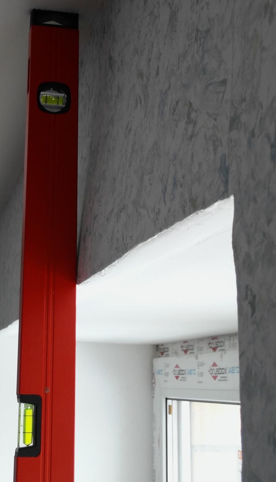

Замечаний по качеству отделки много:
- цветность помещений разная, обоев то же, норма это или что было, то и поклеили - остаётся загадкой
-обои снизу приклеены кусками, отрезали от рулона, так не хватало, прифигачили кусочки
- на плинтусах нет заглушек и в углах на стыках угловых соединений(кто сам ставил плинтуса, поймут о чем речь)
- на окнных арматурах (петли) так же нет пластиковых заглушек
- дверные косяки подогнаны коряво, тоже самое относится и к наличникам
- стена в комнате кривая и кривой проем над окном в комнате
- трещины лакокрасочного покрытия по всем углам на кухне, а так же возле розеток ( посредине кухни, рядом с плитой)
- напольные бордюре в с/у частично отвалились
- на сантехнической арматуре, на металлических частях, присутствуют уже следы ржавчины
- По глупому расположен электро щиток в прихожей, входная дверь по нему шарахает
- потолок в жилой комнате отштукатурен просто похабно, ямы и прочие дефекты видны невооруженным взглядом
- практически все половые углы "завалены" - берите с собой уровень и Вам все станет понятно, о чем речь
Вообщем буду писать претензию. По поводу стен Александра уже предупредила, что - дословно: " Ни кто Вам ни чего выравнивать не будет". Раз такой подход, значит придётся обратиться в суд, если полюбовно не захотят решать вопрос.
В Акте указано, что квадратных метров, якобы, прибавилось, однако замеры лазерным нивелиром говорят об обратном. Т.е. жилая комната по документам 14,21, а по факту 13,79. Сан узел по документам 3,23, по факту 2,94. Может быть для кого то это мелочи и "придирки" но, простите меня господа и дамы, мы за это деньги платим.

Спасибо за фото. Да уж, хорошего мало. Почему в нашей стране нас обманывают везде. Простой человек незащещен. Нужно всем подавать в суд!!! Мы ждем звонка от Александры, она говорит нет у нее документов на квартиру.
Мда... Такое ощущение, что действительно работали разные бригады. Кто-то работал добросовестно, а кто-то на от... ь .Сочувствую вам, малоприятно столько ждать заветные метры и обнаружить столько косяков . Возникает резонный вопрос: как принимала комиссия, или ей показывали только квартиры с хорошей отделкой? А что из всех косяков они будут исправлять ,раз стены выравнивать уже точно не будут?

Самое интересное, что кривая стена комнаты она же стена общего коридора, соответственно такая же кривая( Если застройщик добросовестный и заботится о своих клиентах, то пойдёт на компромис. Я, с помощью подрядных организаций, выравниваю стены, а они возмещают понесенные мной затраты. Не очень хочется ввязываться в судебные тяжбы, тратить своё время и нервы.
. У меня такая же фигня. Все на отвали. Стены не ровные, двери кухня, ванны кривые, вообще незнай на чем держатся. Близко даже не закрываются. Все стены не ровные. Под розетками огромные дыры. Электрический щиток выпирает посредине стены прихожей. Чтобы перставить, нужно штробить стены. Углы все не ровные. Плинтуса загнули полукругом. Уважаемый Сметанкин, как можно с вами выйти на контакт. Да , Александра так и говорит, пишите претензии, но вам никто исправлять не будет.Очень расстроена. 2 позиция

Беру свои слова обратно, не думала что всё действительно настолько ужасно, ладно обои из кусочков, но что стены и полы настолько кривые, это конечно ужас, да и всё остальное конечно не лучше, плинтуса, на стенах трещины, создается впечатление что ремонтом занимались колеки (то ли слепые, то ли без рук) Качество ремонта никакое, но видимо ремонтом занималось несколько бригад, так как в некоторых квартирах ремонт сделан намного приличнее, чем у Вас.
