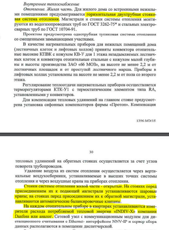

Вот выдержка из экспертизы по дому, чето не похоже на то, что показали на фото

Система отопления однотрубная. Даже на этом сэкономили. Достаточно паре этажей подряд поставить радиаторы "помощнее" (на фото конвекторы) и все кто сверху будут мерзнуть. А если еще какой нить умник байпас на место не вернет после установки новых радиаторов?
Скажите, а где вы взяли такое? Я в соседней ветке спрашивал подобный документ, все промолчали. Можете поделиться?
