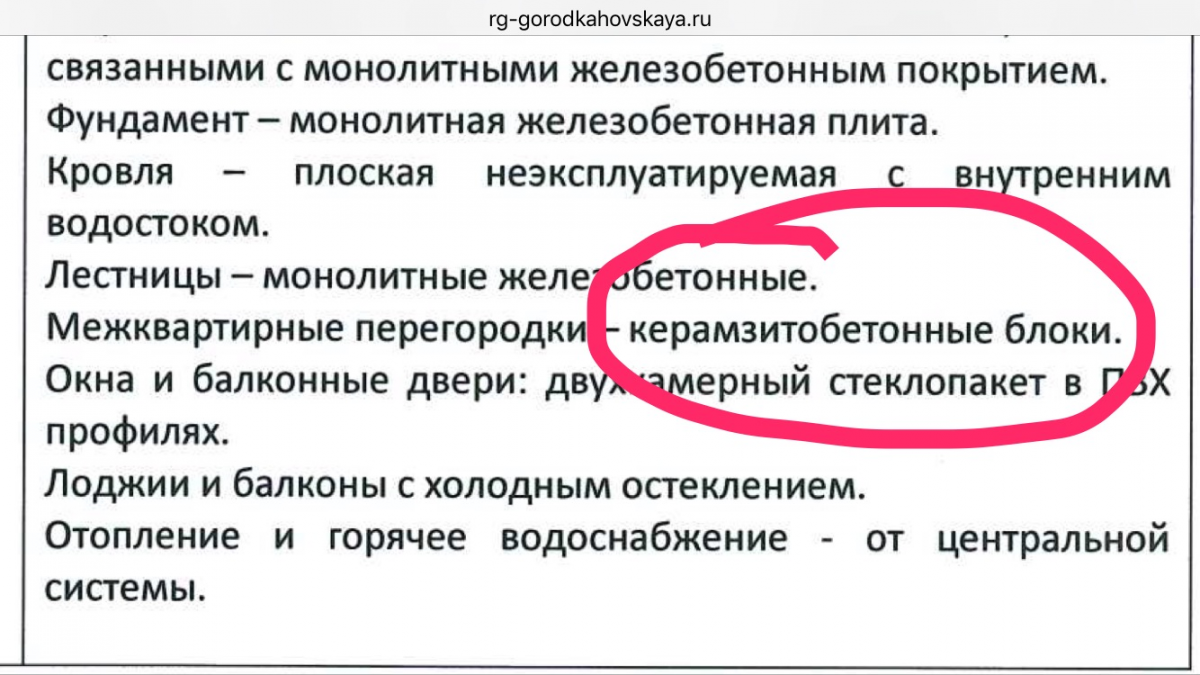

2. Какой толщины межквартирные перегородки и из какого они материала?Ответ: Толщина внутренних стен – 200 мм, материал – монолит и газобетонные блоки.
В проектной декларации (пункт 10) от 3 июня 2016 указано, что материал межквартирных перегородок — керамзитобетонные блоки. Этот материал по свойствам сильно отличается от газобетона.
Это изменение будет отражено в проектной декларации? Или газобетон — это оговорка?
Вопрос очень важен в контексте последующего ремонта, так как газобетонная перегородка толщиной 200 мм, не даёт достаточной изоляции воздушного шума (в отличии от керамзитобетонной).

1. В проектной декларации (пункт 10) от 3 июня 2016 указано, что материал межквартирных перегородок — керамзитобетонные блоки. Этот материал по свойствам сильно отличается от газобетона.Это изменение будет отражено в проектной декларации? Или газобетон — это оговорка?Ответ:Решение использовать ячеистый бетон для межкомнатных перегородок было принято проектировщиком, так как этот материал легче, позволяет уменьшить нагрузку и сократить осадку дома.  Эксплуатационные характеристики газобетонных блоков соответствуют всем нормативам, в том числе они обеспечивают нормативный уровень шумоизоляции. Данное решение в настоящее время находится в экспертизе и после принятия по нему положительного решения, будет отражено в изменениях к Проектной декларации комплекса.

Ответ:Решение использовать ячеистый бетон для межкомнатных перегородок было принято проектировщиком, так как этот материал легче, позволяет уменьшить нагрузку и сократить осадку дома. Эксплуатационные характеристики газобетонных блоков соответствуют всем нормативам, в том числе они обеспечивают нормативный уровень шумоизоляции. Данное решение в настоящее время находится в экспертизе и после принятия по нему положительного решения, будет отражено в изменениях к Проектной декларации комплекса.[/color]
Пожалуйста, после принятия решения, опубликуйте точные тип, марку и размеры, используемых газобетонных блоков для межквартирных перегородок.
Потому что в общем случае газобетонная перегородка толщиной 200 мм не обеспечивает достаточную шумоизоляцию, а значит эта задача полностью ложится на будущих жильцов (пол, и раньше было понятно, что нужно шумоизолировать, а тут ещё и межквартирные стены, оказывается).
