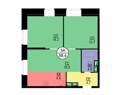

Товарищи,
вот какой у нас проект получился.
Это я вам хотел сказать, что дизайнер ваш, как бы это помягче, а, вот "находится в начале творческой карьеры". Но вам то жить в этом, может быть еще не поздно сменить коня.
Кладовку справа от двери, других вариантов не вижу.
Диван в гостиной я бы поставил углом в левый верхний угол, кухню угловую, по нижней стене не до конца, телевизор в левый нижний угол, стол посередине.
В детской шкаф во всю стену (шкафов много не бывает)

У нас нет дизайнера, проект сделали сами ) спасибо за комментарий! Попробуем пересмотреть кухню с гостиной
