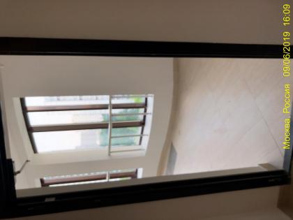

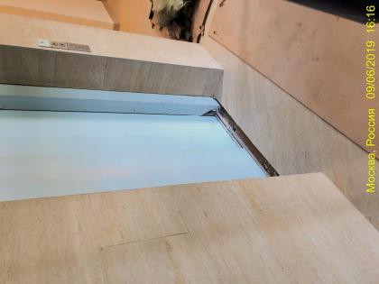

Посещал сегодня наш дом.
Состояние следующее:
1. Везде грязь, пыль и мусор
2. Лифт не работает
3. Как ранее отмечалось, светлая плитка на полу и на стенах уложена с выступами.
4. На всех этажах вырезана плитка со стяжкой в местах примыкания к закладным дверей лифта.
5. Электросчётчиков нет.
6. Лафетных стволов нет.
7. В квартире не отрегулированы окна.
8. По мелочи: где-то крепление фасада отлетело, где-то ручка сломана, где-то потолок разобран и т.д.

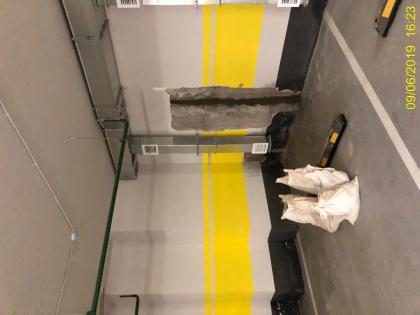

9. Серьезные течи в подземном паркинге, местами раздолблены стены, сочится вода, разуклонки нет - вода стоит.
Фото выложу завтра.
20190609_130321829_iOS.jpg Неубран мусор
20190609_130237144_iOS.jpg Отлив деформирован, скапливается вода
20190609_130547016_iOS.jpg Счетчики ээ отсутствуют
20190609_131357274_iOS.jpg Нет лафетных стволов пожаротушения
20190609_130707858_iOS.jpg 8 этаж закладные по створки пассажирского лифта
20190609_131652145_iOS.jpg 1 этаж
20190609_130838725_iOS.jpg грузовой лифт20190609_130850247_iOS.jpg заляпан потолок
20190609_130920295_iOS.jpg дверь в холл снята и находится в квартире
20190609_131924026_iOS.jpg Паркинг, фото ниже также из паркинга

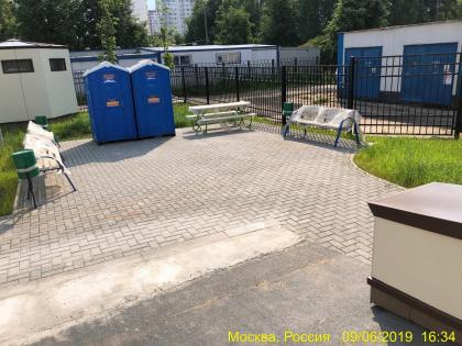

20190609_133401783_iOS.jpg зона под детскую и спортивную площадки, как это было показано в презентации дома.
В заключении государственной экспертизы про эту зону не нашел.
А в декларации указана.
Судя по количеству течей в паркинге гидроизоляция сделана настолько плохо, что теперь это ставит под угрозу всю жизнедеятельность и безопасность дома.
После каждого дождя и осадков будет угроза короткого замыкания и постоянные отключения электроснабжения дома, не говоря уже о фундаменте, который будет разрушаться. К сожалению исправить это практически не возможно. Можно сделать глобальную ливневку по периметру дома, но это будет как мертвому припарка.
О приемке и речи быть не может.

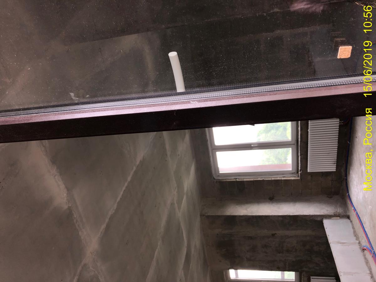

Заезжал сегодня на объект для замеров квартиры в целях выполнения проекта ремонта (кому интересно, могу в личку порекомендовать замерщика и дизайнера).
Высота сейчас в строительном варианте 3,1 м - по проекту была 3,130 м.
По существу.
1. Убрали мусор из квартиры (на самом деле переложили в другую), ждут запуска лифтов для спуска мусора. Лифты не работают.
Из-за того, что в один из углов квартиры строители «справляли нужду», требуется снятие черновой стяжки и дезинфекция.
2. Обнаружили повреждения окон, балконов, регулировку не сделали, одна балконная дверь не закрывается.
3. По одной стене кладка блоков не выведена заподлицо с монолитной стеной.
4. Заведённые в квартиру коммуникации не имеют маркировки.
5. Условный эл. щиток (и даже если на этом месте делать постоянный) попадает на стену или в помещение с «мокрой зоной».
Требуется искать место на другой стороне - делать штробу под силовой Кабель.

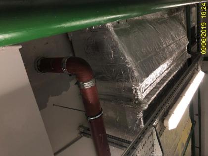

7. По паркингу: ветиляция не работает, в помещении вентиляции грязь, в дренажных приямках вода на высоком уровне, повышенная влажность, частично появилась плесень на отделке,
пытаются «лечить» места протечки инъекционным способом, но не сильно помогает.
В одном месте выдолбили в полу квадратный маленький приямок, воды нет, но влагонасыщенность высокая.
На -1 этаже также течёт в районе примыкания вентиляционных коробов и потолка из-за отсутствия зонтов вентиляторов на стилобатной части с эксплуатируемой кровли и дефектов отливов с этой кровли (дырки, вода стоит).
