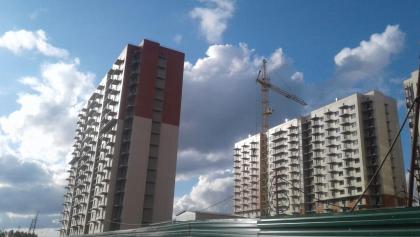

Сегодняшние фото...

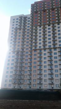

Пятый корпус: продолжается остекление балконов.
Кран у 3-го корпуса ещё стоит.
На площадке бульдозерами выполняется организация рельефа из наваленного грунта.

LION84, спасибо за свежие фотографии. Порадовали. :yahoo:
Видно, 3-й корпус уже полностью собран и накрыт крышей.
А кран еще стоит, так может его просто решили чуть позже аккуратненько перегнать по рельсовым путям без демонтажа к соседнему 2-му корпусу... тоже хорошая экономия ресурсов и денег. http://stroy-technic...-bez-demontazha

Скорее всего так и будет, но для этого наверное двор нужно расчистить или нет?
Что-то как-то медленно идут работы по остеклению 5-го корпуса. За месяц не осилили даже шестую часть самого крупного корпуса...
Очень странно, возможно проблемы с поставкой. Ведь строят остальные корпуса они активно.

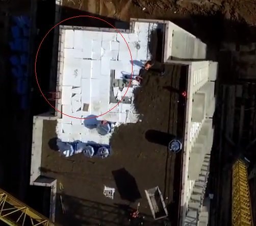

И тут "косячки", которые портят общую картину (укладка утеплителя на крыше из обломков плит, потом бетонная стяжка - почти завершена, а сверху гидроизоляционное покрытие). Кругом необходим контроль! :spiteful:
  • Марат Якушев это нравится
