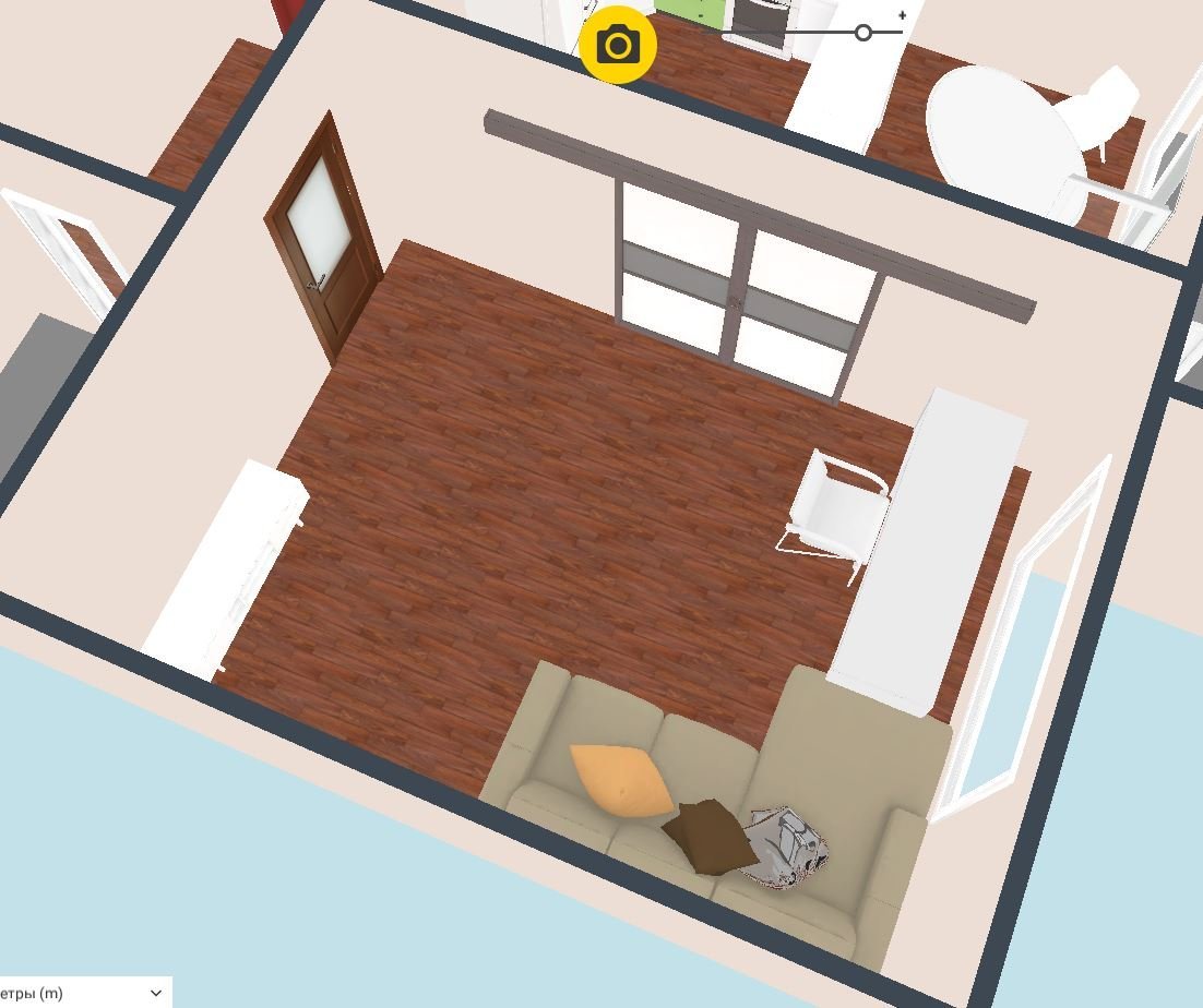

Чукча не писатель. Маленькая переделка более раннего варианта двушки, черновой вариант, что называется, пока не забыл.
По поводу гостишки не решил до конца, как именно рационально занять расстояние между угловым диваном и противоположной стеной; планирую на белой тумбе держать телек и хотелось бы смотреть на него, чтобы ничего не отвлекало.
И в спальне, для экономии пространства поставить раздвижную одностворчатую дверь
