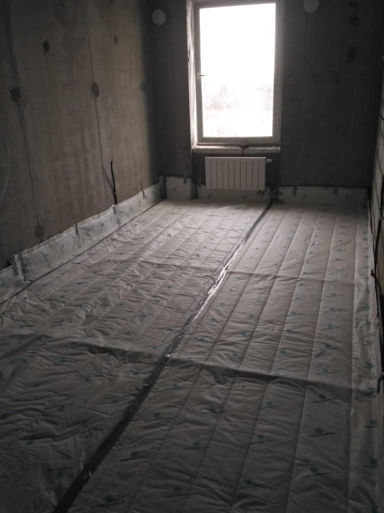

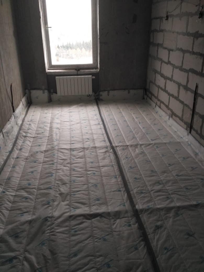

Положили звукоизоляционные маты под стяжку) Жду похвалы от соседа снизу и такой же заботы от соседа сверху  :friends:
Вы прям образцовый сосед!  :good:
Насколько любит грибок этот материал? И пожаро ли опасно?
Стены и потолок тоже будете обрабатывать?
Как называются? На стены и потолок тоже можно?
Лена вот тут писала чуть подробнее, ТермоЗвукоИзол
