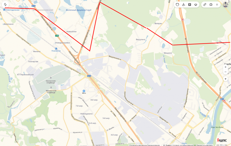

"На западе граница II пояса проходит по территории Химкинского района и идет по землепользованию совхоза "Путь к коммунизму", захватывая д. Ново-Кирилловка, через высоты 184,6-192,9-189,5 и идет вдоль Ленинградского шоссе через Ново-Подрезково по следующим высотам: 188,6-192,8-184,1-180,9-179,9-176,6-177,5-179,4-180,8, подходит к Октябрьской железной дороге и идет вдоль полотна железной дороги, захватывая д. Ново-Дмитровка, далее граница резко поворачивает на север и идет вдоль шоссе на Мелькисарово до отметки 193,6, затем граница резко поворачивает на северо-восток и восток и проходит между 14 и 24 кварталами Химкинского лесопарка Красногорского леспаркхоза и через 9 квартал идет по землепользованию совхоза "Путь к коммунизму" севернее д. Вашутино. Далее граница идет через 15 квартал и по линии застройки скоростной автодороги Москва - Ленинград к северной границе п. Старбеево и подходит к километровой зоне канала им. Москвы."
Если опираться на этот документ вся часть рисунка ниже красной линии водоохранная зона(а это почти вся территория Химкинского района):
Получается любое строение района в этой зоне.

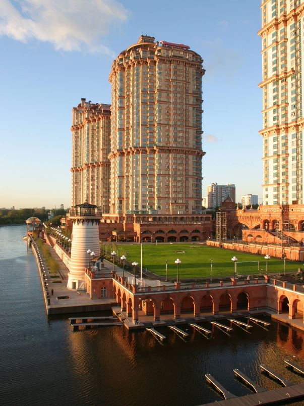

Вы что-то неверно трактуете Сергей. Сегодня увидел новый проект, Москва, набережная, напротив Тушинского парка будет строиться новый ЖК Акватория, обратите внимание на расстояние от берега.Опять за взятки разрешение получено?
Далеко ходить не нужно - ЖК Алые паруса уже построен и стоит на берегу канала им. Москвы
Подобных случаев можно легко найти около десятка по Москве и обл.
