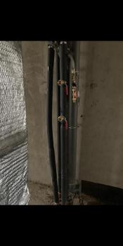

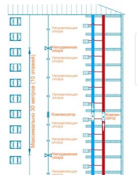

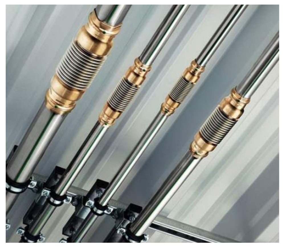

Нашел. Но там один компенсатор на 10 этажей. Т.е. около 3х штук. И как их искать?

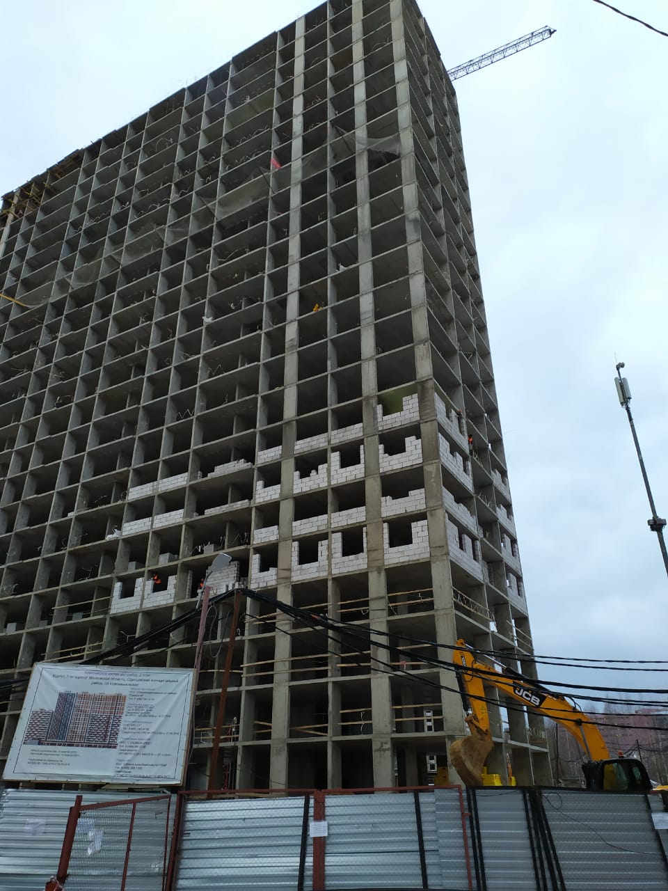

На третьем корпусе начали класть стены
вот
  • Партез, Jirvil, VOLGA и еще 1 это нравится

SAT, что за компенсаторы? Какова их функция? А качество сварки отводов отопления они должны провести гидравлические испытания перед сдачей?
Комперсаторы ставятся для того чтобы общие вертик трубы при термич расширении имели возможность своб хода по вертикали. Иначе имеется риск того что трубы в точке может согнуть как излучину

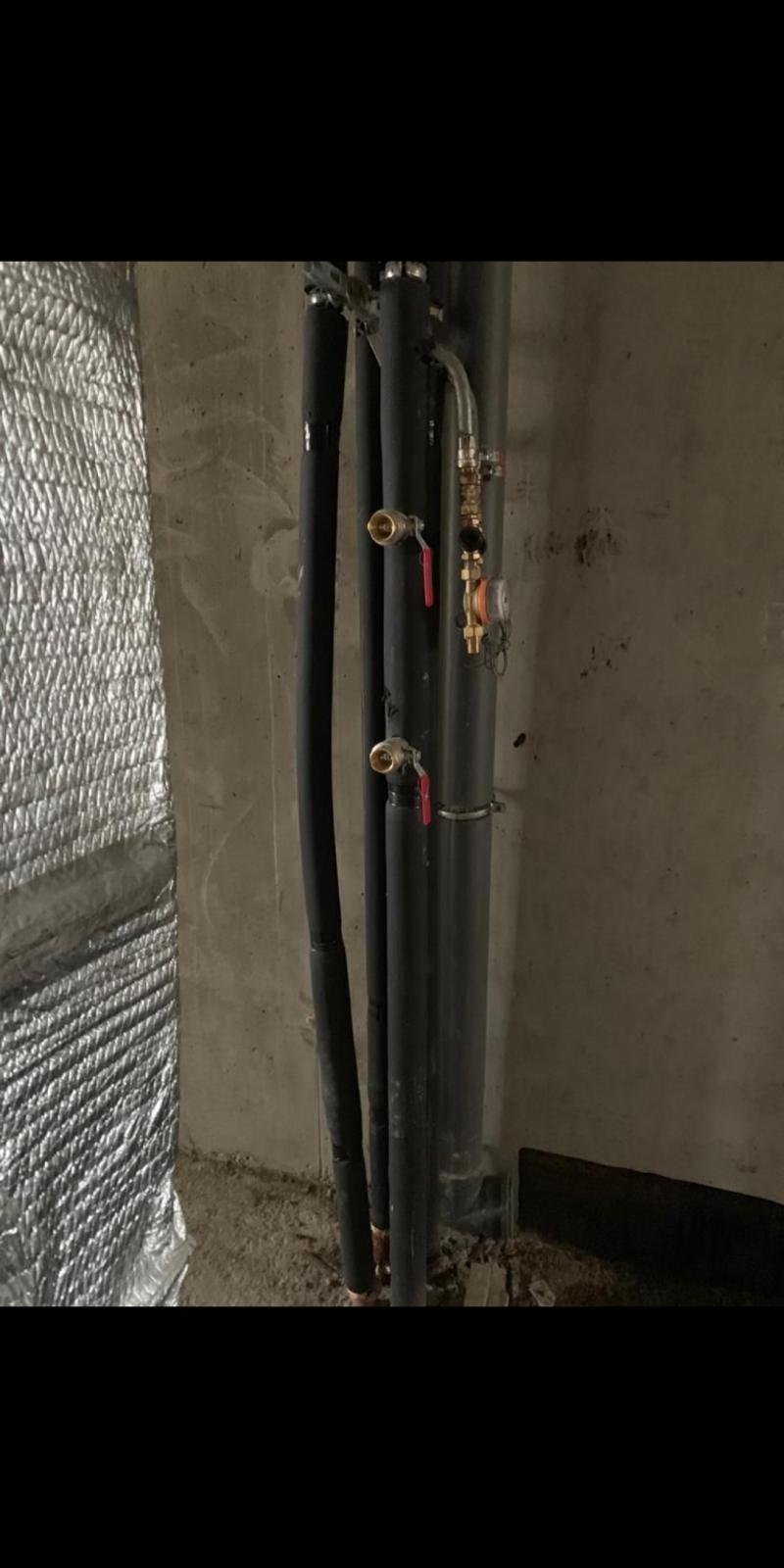

Всё верно инфу нашли по коменсаторам, на картинках достаточно ясно отображены как они в целом выглядят и примерный интервал установки. Что касается Комперсаторы, то их искать только зная своих соседей сверху и снизу (4..5 эт), у кого то в квартире они будут. Поэтому в первую очередь до сдачи дома лучше приложить усилия и найти максим колич соседей по стояку квартир

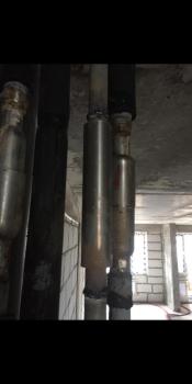

Вот такая история с выгибанием мет труб в стоянке когда строители не устанавливают компенсаторы. Данный дефект проявился где-то через пол года с момента сдачи дома в экспл , см фото:
  • Olga7 это нравится

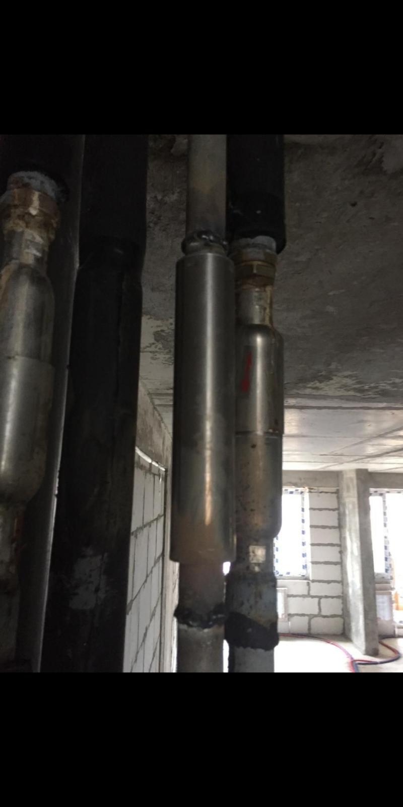

А это уже хенд мейд от владельца квартиры по установке компенсаторов :

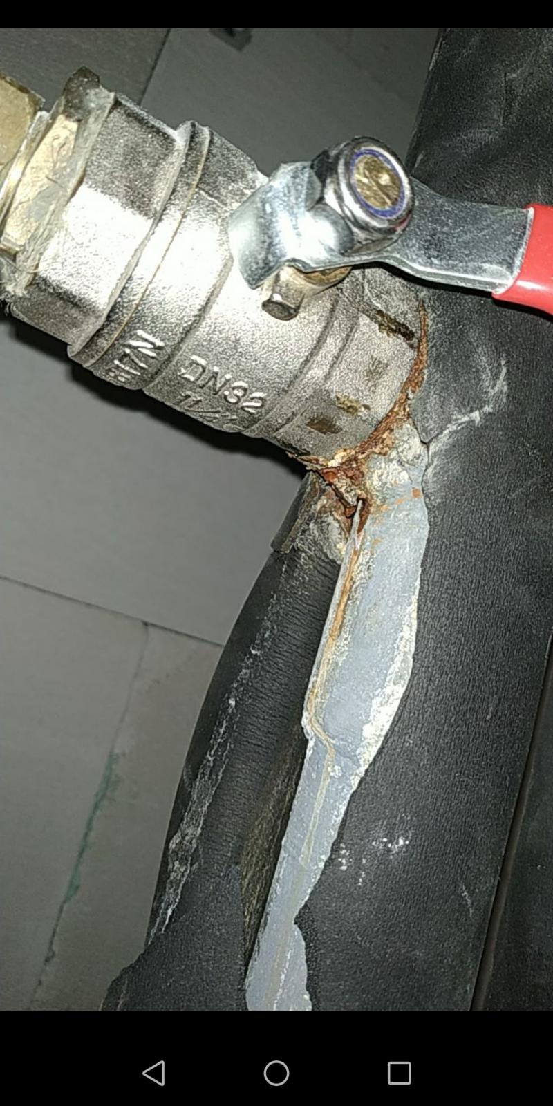

И в завершении немного про отводы и качество работ в новостройках комфорт класса.
Если вы у себя наблюдаете такое, то дело швах, далее при игнорировании проблемы только потоп кипятком в квартире...
Тогда они должны также устанавливаться и в стояках отопления
ну это конечно перебор))) клапан приварить к трубе ))) а главное получилось! почти...
