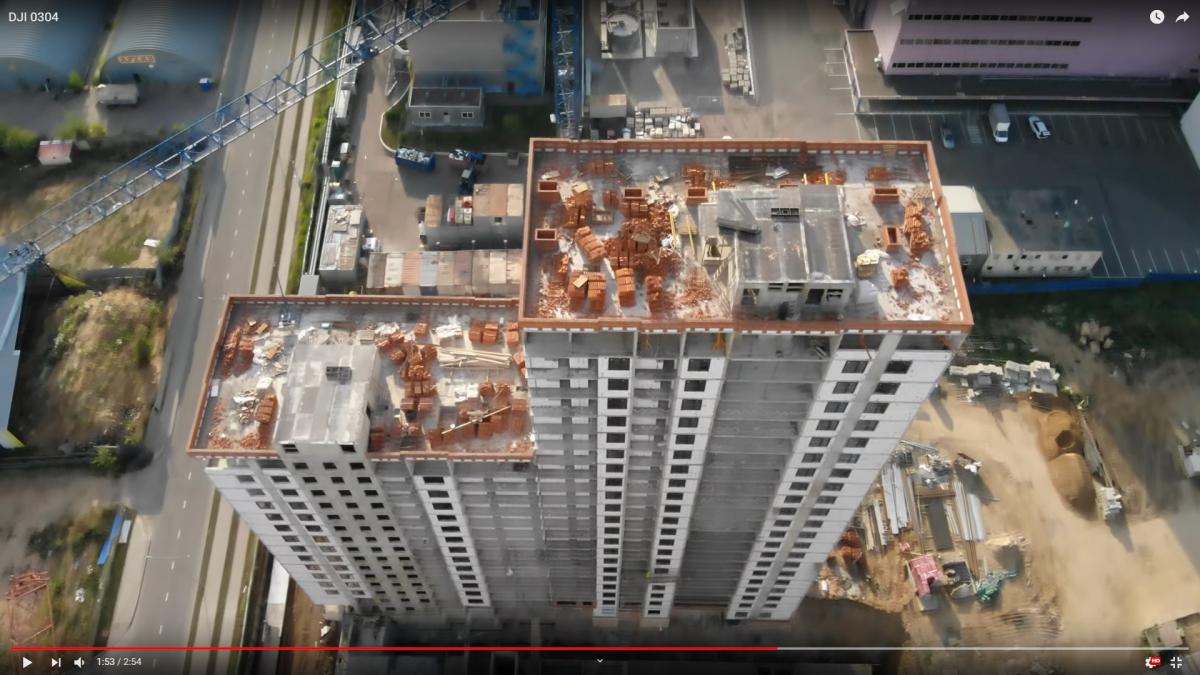

.. сегодняшняя облеточка.. распределение бригад удивляет конечно - маленькие кусочки остается доделать - бросают недоделанными с двумя людьми на доделку (как первый корпус стоял - теперь тоже самое на втором)
  • Oblako_77, ЖК31, Alexsey и 7 другим это нравится
качество кладки и качество установки окон не айс - но если окна будут ставить далее ровно и щели в кладке держать поменьше то будет нормально ;) .. посмотрим как будут крепить утеплитель
  • Скопус, ЖК31, Виктор_Шумарин и 3 другим это нравится
.. но надо отдать должное что дефекты правят (на примере сегодня раздолбленной балконной плиты лестчнично-лифтового узла первого корпуса)
  • ЖК31, Виктор_Шумарин, Vasgus111 и еще 1 это нравится
в чем заключался дефект с виду нормально выглядело
На видео мы уже видим только раздолбленную плиту ;) почему ее долбили - множество вариантов.. плохо утромбовали, плохо залили и т.д.и т.п. - это все стандартные проблемы - SAT лучше расскажет... главное что надзор пришел и заставил исправить - и исправили..
Выглядит это стремно. Скорее всего бетон еще не приобрёл свою прочность (последние этажи не так давно отлиты) и растрескался при установке ограждения балкона. А тот, кто это сделал, видать не особо профессионал своего дела.
Там с выступом плиты пролетели, доливать надо.
А это вообще нормально, что между верхним слоем блоков и потолком нет шва?
Забор на крыше толще стен? Или так кажется?
Может быть и потолще - нагрузка на парапет изнутри учитывая снеговоую нагрузку может быть и побольше

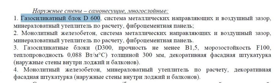

5d75ddfab3a94_1.jpgГде тут про толщину? Клади как хочу?
Стена в комнате 200 мм? :shok:
Это просто газоблок (по ширине надо проверять )- снаружи ещё утеплитель 150 крепится.
Есть требования сп по прочности к ограждающим конструкциям - тип стены прописан в проектной документации. Стена должна им соответствовать
