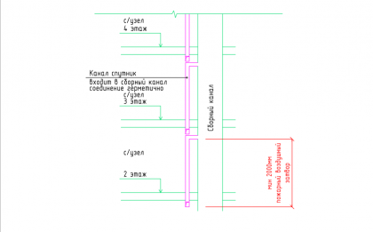

В файлах показано, как должны идти каналы спутники для квартиры и соединяться со сборным каналом (файлы только ПДФ могу, картинками не получается). На планах стрелками показано движение воздуха и как они должны заходит в собственный канал-спутник, отдельный для кухни и сан узла. В общем  сборном канале не допускается выполнять каких либо отверстий. Это недопустимо по пожарной безопасности. Каналы спутники могут выполняться воздуховодами или кирпичными каналами с сечением около 200х140. Как проверить. Засунуть руку в вентканал, т.е. в отверстие и прощупать стенки каналов,  с четырех сторон он должен быть закрыть, а отверстие идет вверх.

Если кто может,  из ПДФ сбросьте, чтоб были картинки.

Четкого запрета на ПГП нет. Столкнулась с этим впервые, несмотря на свой стаж работы. Из ПГП вентканалы мы никогда не проектировали. По нормам вентканалы должны выполняться из негорючих материалов, быть не токсичными и герметичными, включая стыки соединений.
ПГП имеет звукоизоляцию 42 ДЦ, что соответствует нормам. Больше сказать ничего не могу. Не знаю как монтируется и не знаю, как ПГП  в эксплуатации. Выполнил ли Подрядчик, как показано по схеме выше, вентканали и их герметизацию - тоже не знаю. Поймем во время эксплуатации дома.
