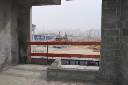

по поводу лоджии, а нельзя переставить имеющиеся рамы теплого остекления наружу? чтобы не заказывать дополнительные, ведь даже балконную дверь можно поставить наружу). фасад нарушиться не должен вроде
но выступ который идет сейчас под теплым остеклением вроде нельзя убирать
Внешний вид фасада - менять не разрешат. Но, если сносить лоджию - можно поставить их 2-м рядом за существующим наружным остеклением лоджии, а боковую часть - вместо жестянок отделяющих кондиционеры. Не красиво, но дешево и тепло, кроме того, между этими 2 рядами остекления будет конденсат, грязь и звери, которые убирать - довольно сложно, особенно если поставить в стык (щелей не избежать, хотя, возможно их можно "спаять" вместе - нужно спросить у производителей окон).
Верхний бордюр лоджии - монолитный, нижний - блоки (см. фото).
Пыль и грязь туда точно будет попадать и через сезон на стекло без слез не взглянешь, это по моему самый крайний вариант, если уж совсем ничего нельзя умного придумать
