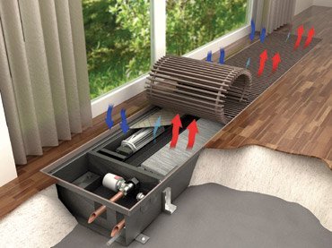

Есть подозрение, что батарея , которую ставит Крост недостаточно для обогрева всего окна.Плюс она убого выглядит.  Вследствие чего может образовываться наледь вверху окон. Есть решение ставить внутрипольные конвекторы. Но решать вам. В группе в ВК на стене есть тема, где вы спрашиваете про планировку там подробнее.
Можно поподробнее?
Внутрипольные конвекторы — это отопительные приборы, которые состоят из трех основных элементов (ребристый нагреватель, канал, декоративная панель) и устанавливаются непосредственно в стяжку пола.
Отличаются безопасной эксплуатацией, разнообразием материалов и цветов, практически незаметны на фоне любого напольного покрытия.
Конвекторы внутрипольного типа могут быть оснащены вентилятором, а могут выпускаться и без него, что обуславливает различия в конструкции приборов, способах их регулировки, разницу в тепловой мощности.
