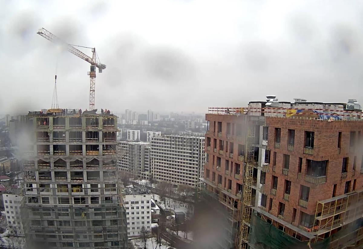

Основные работы сейчас сверху 3к и внутри. Я, если правильно понял, облицовку не останавливали, все по графику.
А когда по графику должны закончить облицовку второго корпуса? Я просто смотрю на картинку в основном, она за неделю не изменилась. Ее там совсем немного осталось выложить.
Круто, уже вторая камера заработала )) И сам оффсайт существенно преобразился как и 2й корпус ) Застройщик в праздничные дни судя по всему не отдыхал )

час назад был на стройке - работа кипела. Кровля 3к залита, идет монтаж утеплителя и инженерных сетей. 2к установлены лифты, снимают сетку разбирают леса, выполняют гидроизоляцию кровли. 1к красавец уже можно жить :)
