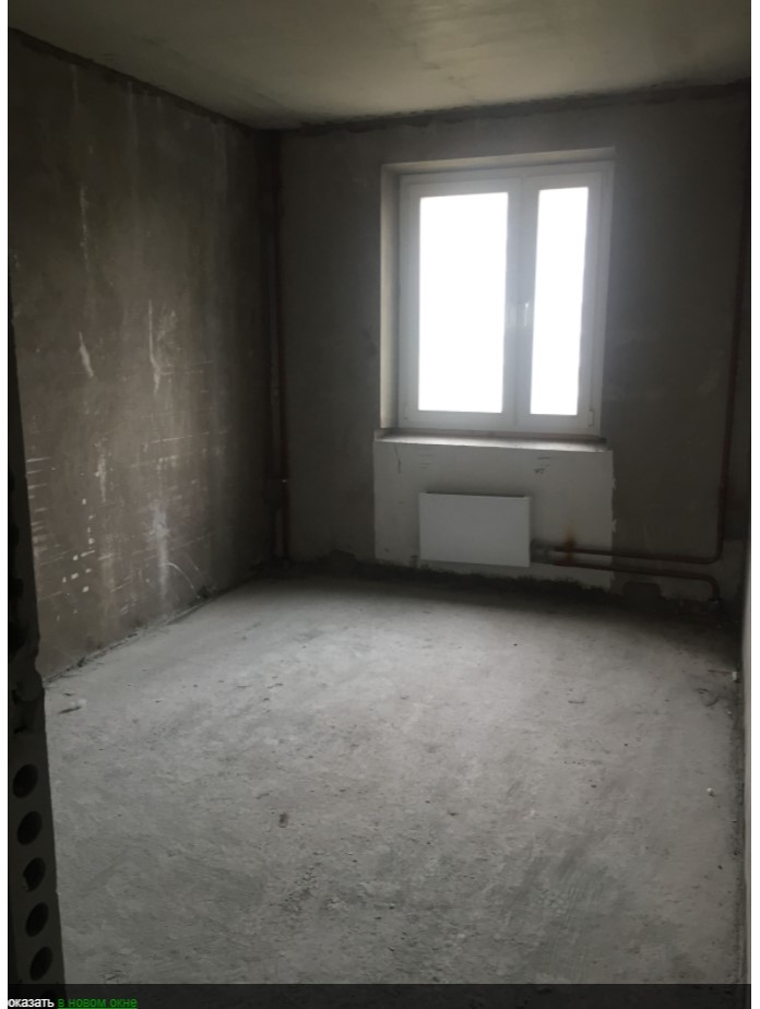

Вот на первой фотке вертикальный отрезок трубы, соединяющий приток и отток. При таких батареях как на этом фото тем кто выше достанется меньше теплоносителя.
А если вообще этот отрезок из эстетических соображений уберут, то еще меньше.
Те батареи что от застройщика - изогнутая труба на которую нанизаны металлические пластины.
Те батареи что на первом фото, типа красивые, представляют лабиринт в который вода должна продавливаться.
Соответственно в каком случае нужно большее давление и больший объем теплоносителя.

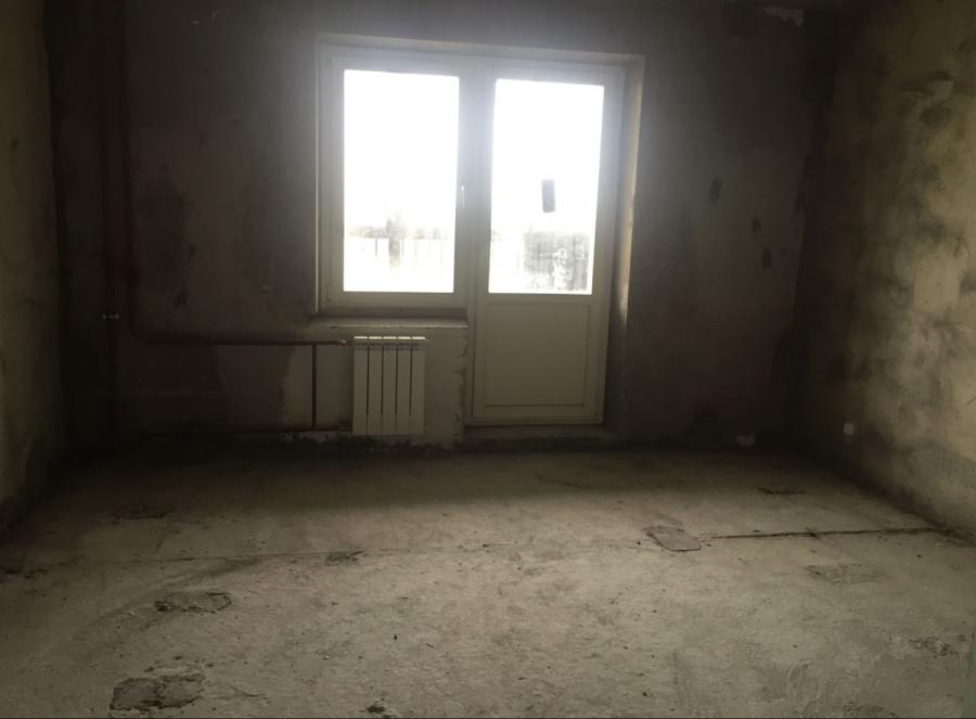

Этот отрезок - байпас? Мне пришлось применить инженерное образование, чтобы разобраться в работе системы. Немного, для общего развития.
И я поняла, что по той трубе, что одиноко стоит слева на второй фотке, теплоноситель насосом загоняют на верхние этажи и оттуда уже спускают по трубе, что справа с радиатором, на нижние. Разве не так? Такая схема часто встречается в домах, и там как раз мёрзнут нижние этажи.
Откуда течь будет теплоноситель - по проекту надо смотреть.
