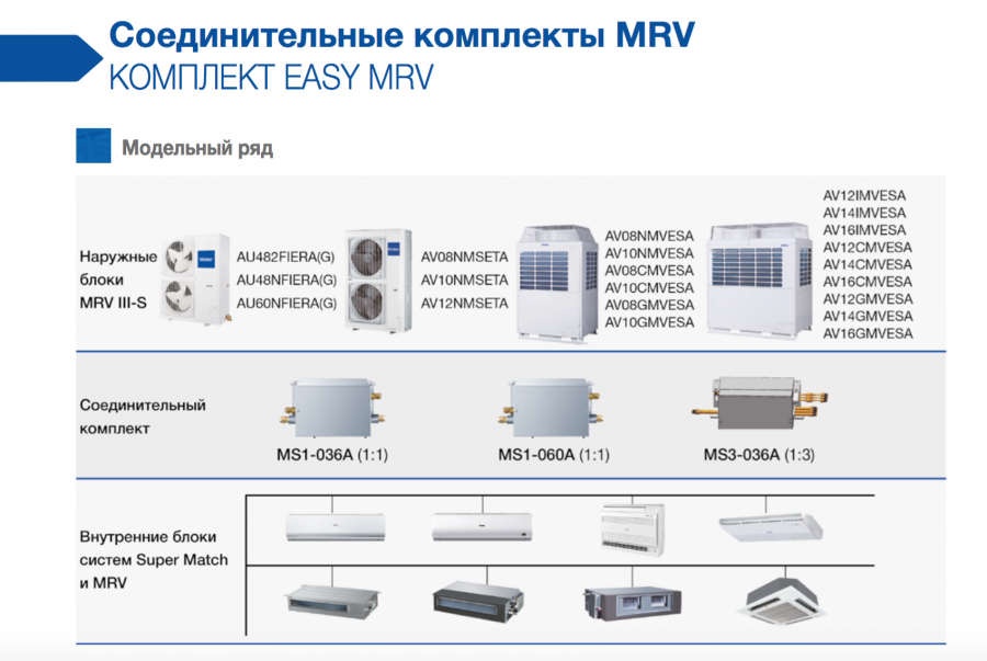

Оказывается, помимо внутренних настенных блоков от Haier которые не такие и дорогие (15тыс), нужно еще технологический блок ставить - MS1-036A если один кондей и MS3-036A если до трех. И эти блоки от 20 до 30 тыс стоят

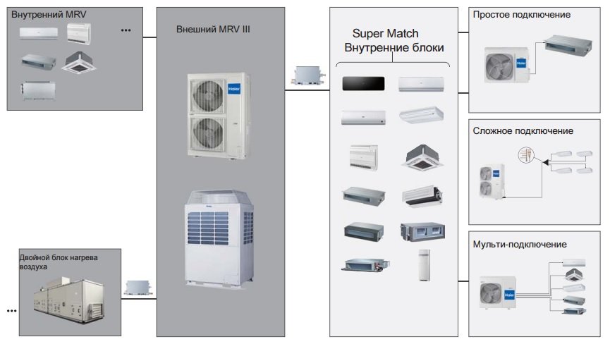

Вот схема подключения если кому интересно
Просто у вас внутренний блок системы Super Match, а наружные у нас MRV. Для соединения этих разных систем и требуются эти блоки. Проще сразу купить внутренний блок MRV.
