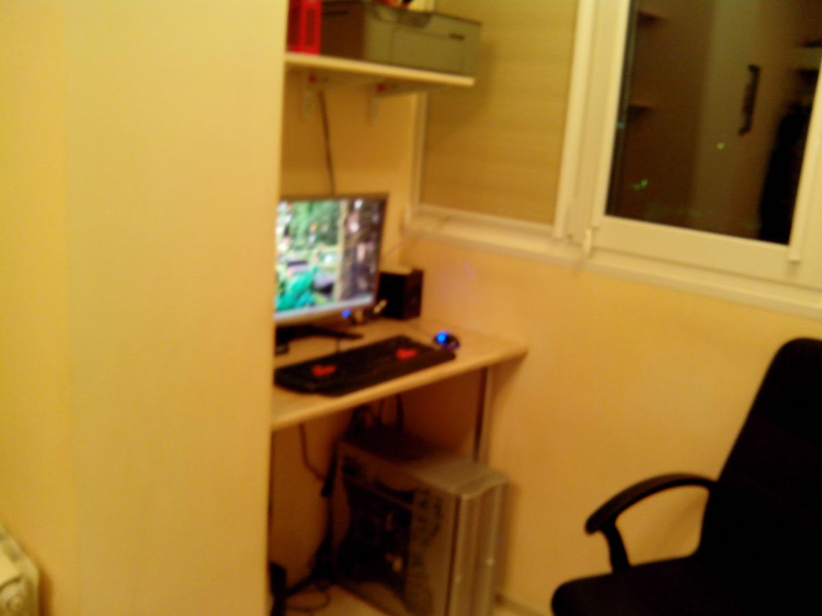

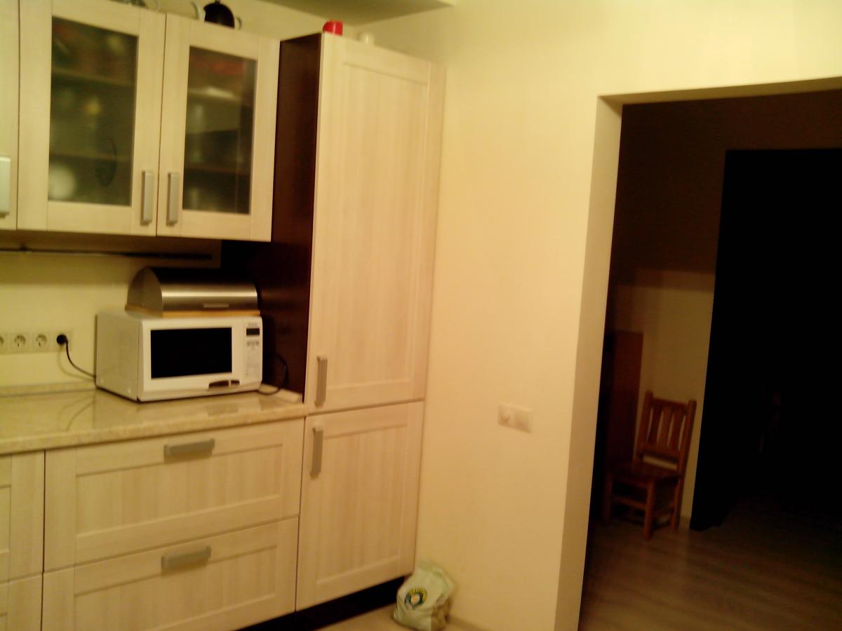

Смешно конечно, но я знаю случаи, когда вместо кухни обустраивали комнату, причём в бОльших квартирах с переносом мокрой зоны. Гостиная +кухня, а в кухне комната. Делали без оформления , неправильно конечно, но что есть то есть. Но фото гостиная+кухня, два последних фото-перестроенная кухня с присоединенной лоджией. На нерезком фото ниша слева - заложенный вход на кухню.

В этой квартире лоджия тоже соединена с кухней
