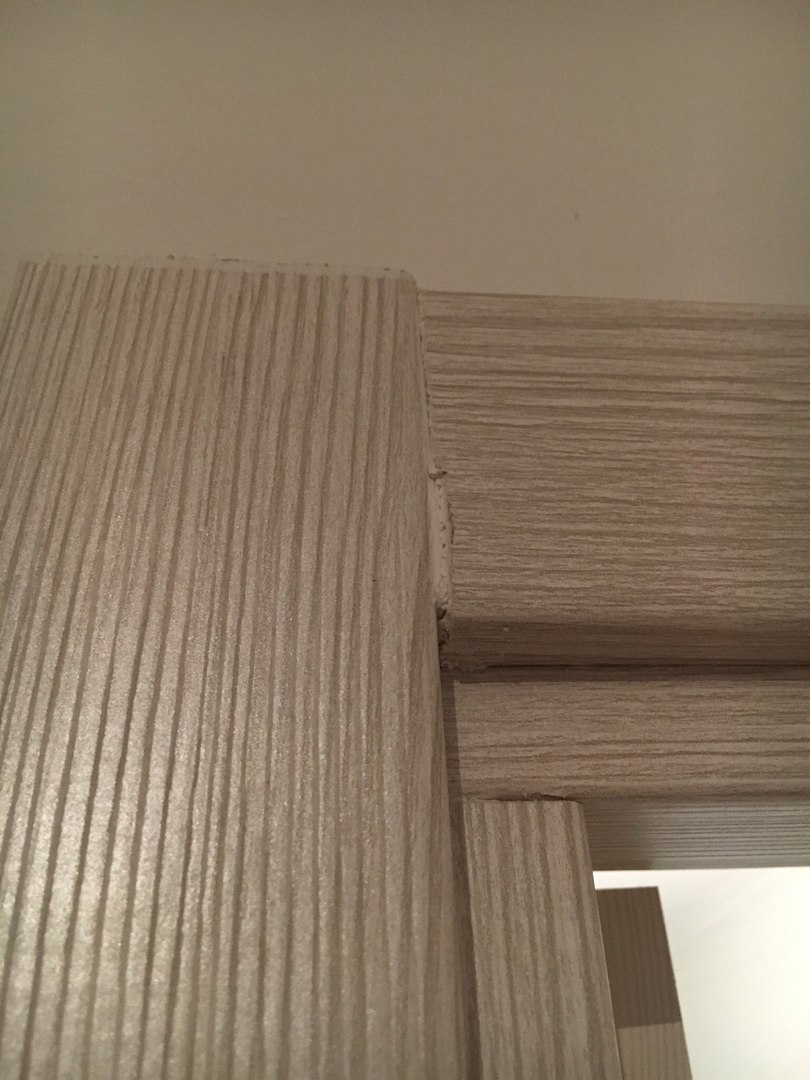

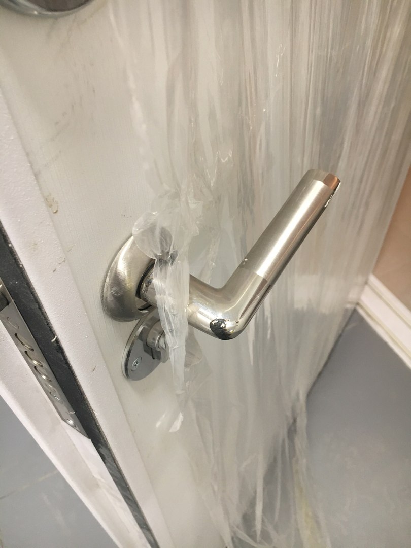

В целом - неплохо. Многие недоделки устраняли на месте: лопнувшие накладки на ручке окон - 3 шт, замена полотенцесушителя из-за ржавчины, настройка выключателей света (некоторые были очень тугие, некоторые кривые), настройка межкомнатных дверей (задевали наличник при закрытии). Кроме того, с трудом захлопывается входная дверь (оставили ключ, чтобы потом отрегулировали). Дверь, кстати, тоже не Легран, а Фортус.

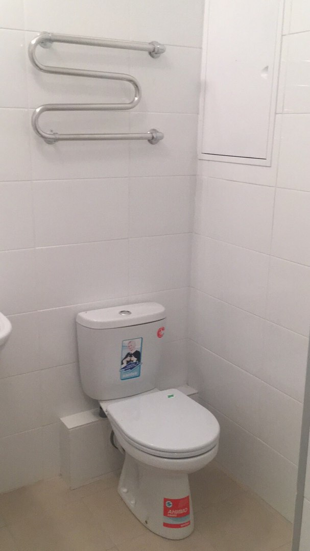

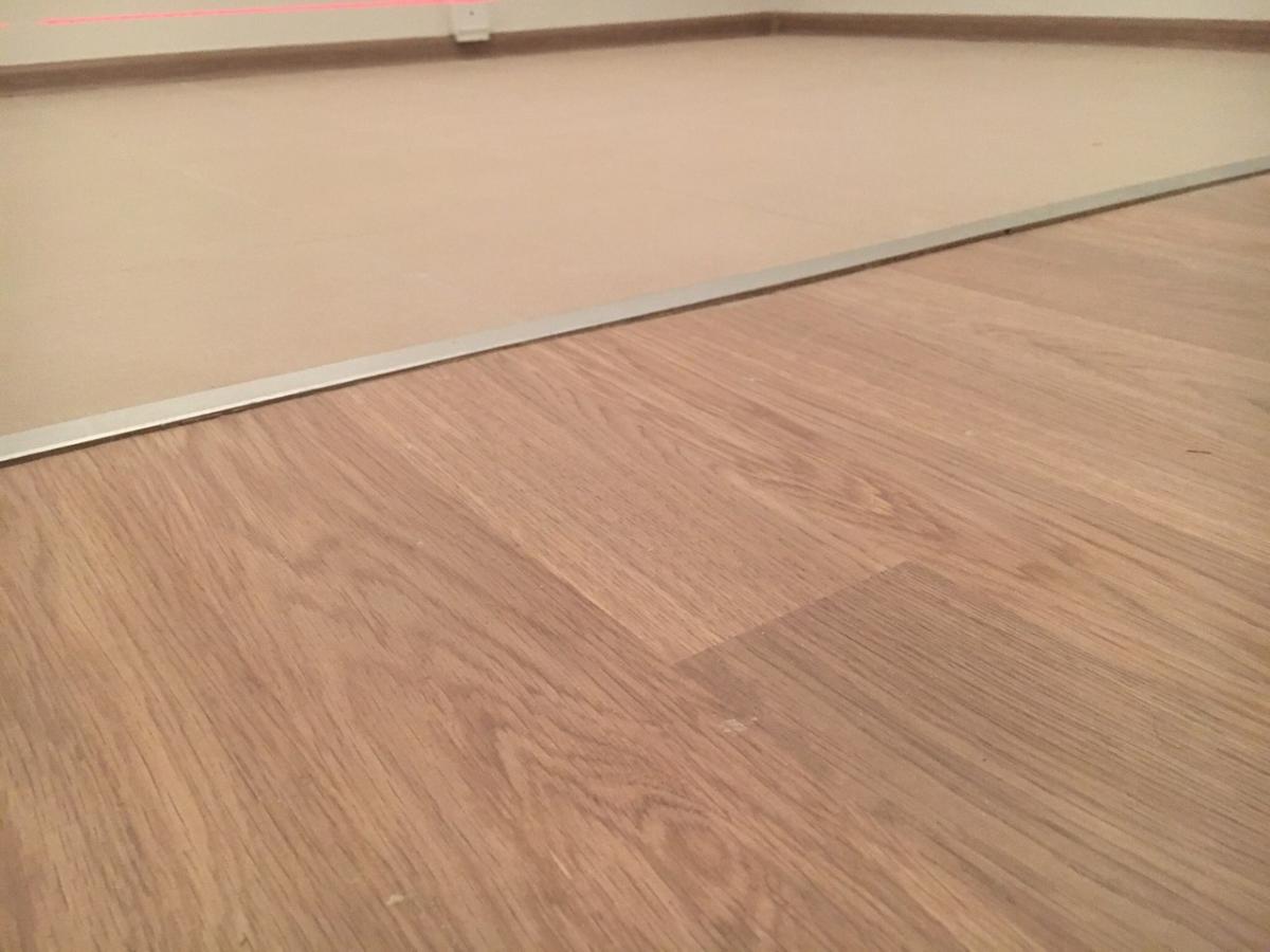

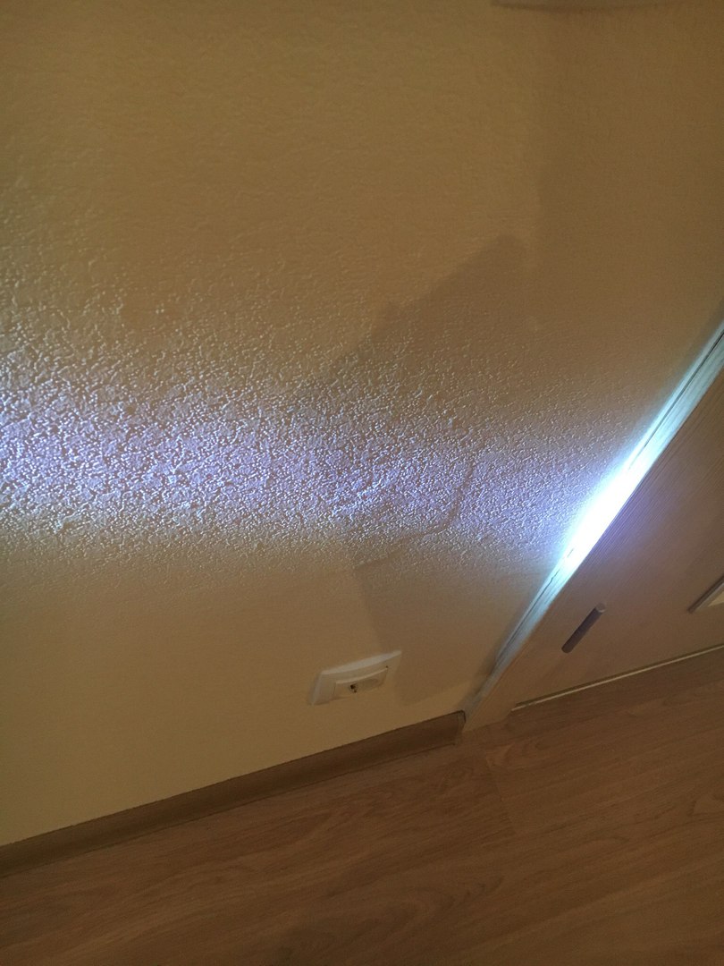

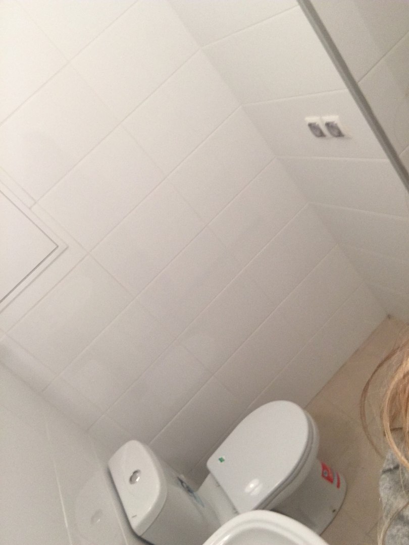

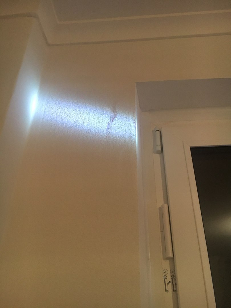

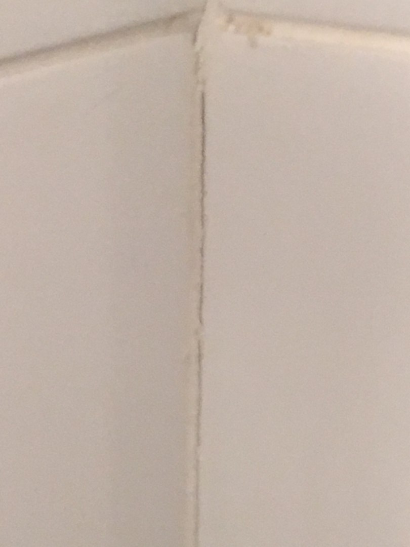

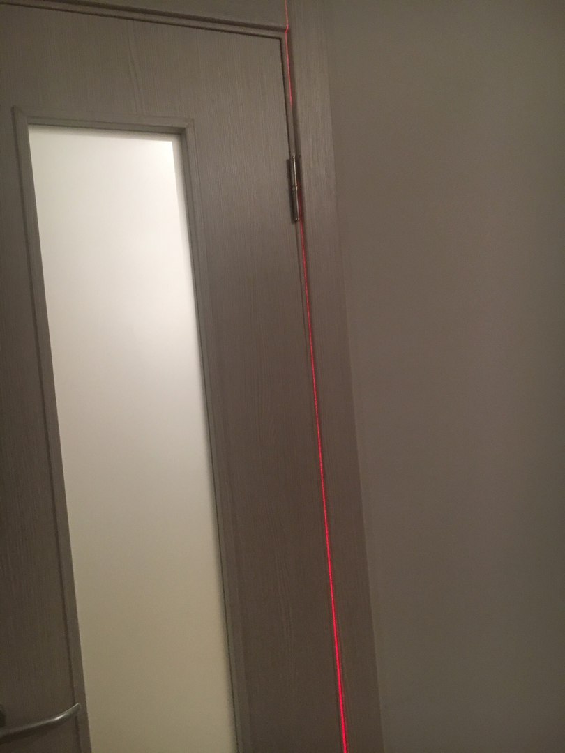

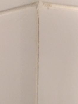

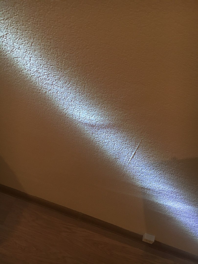

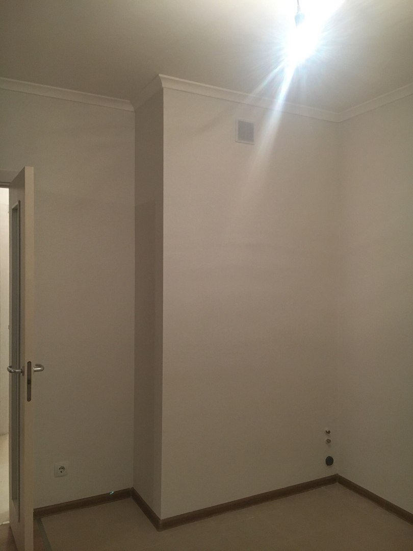

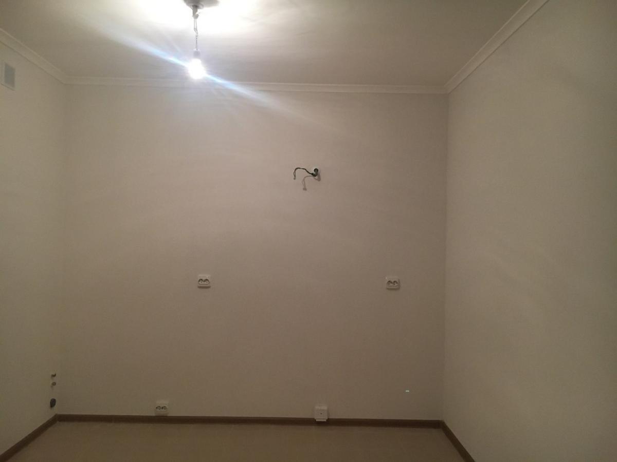

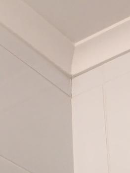

Записаны были на приёмку в субботу на 20:00, менеджера ждали минут 40, в итоге она нас оставила в своей квартире на время осмотр. Га приёмку нанимали человека из "СитиПроф". Он сказал:"Странно, обычно у Пика отделка на уровень выше,чем в вашем ЖК". Одни из самых неприятных недочётов:
1) Вода не подключена к кухне

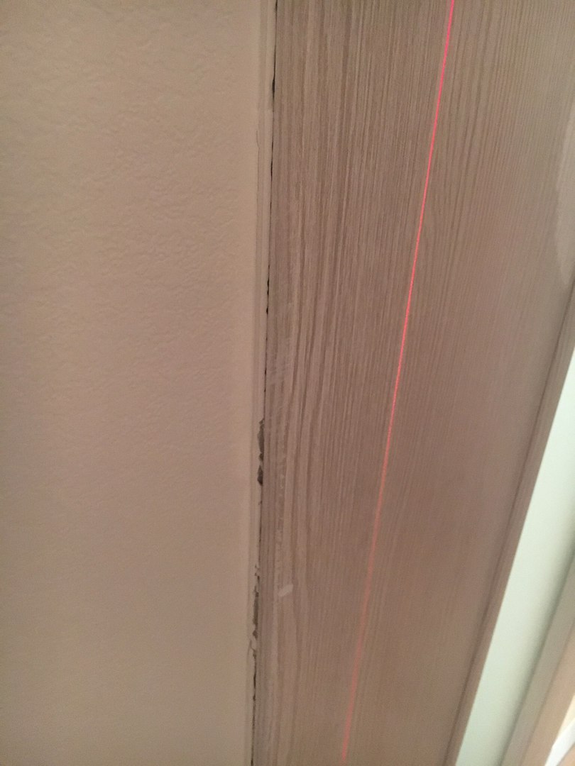

2) Все стены плохо отшпатлёваны (видимо, попадал строительный мусор на штукатурку, поверх которого поклеили обои), где-то штукатурку положили лепушками
2) Не закрывается дверь в туелет
3) Гипсокартоновые короба установлены с перепадом по уровню  3 см

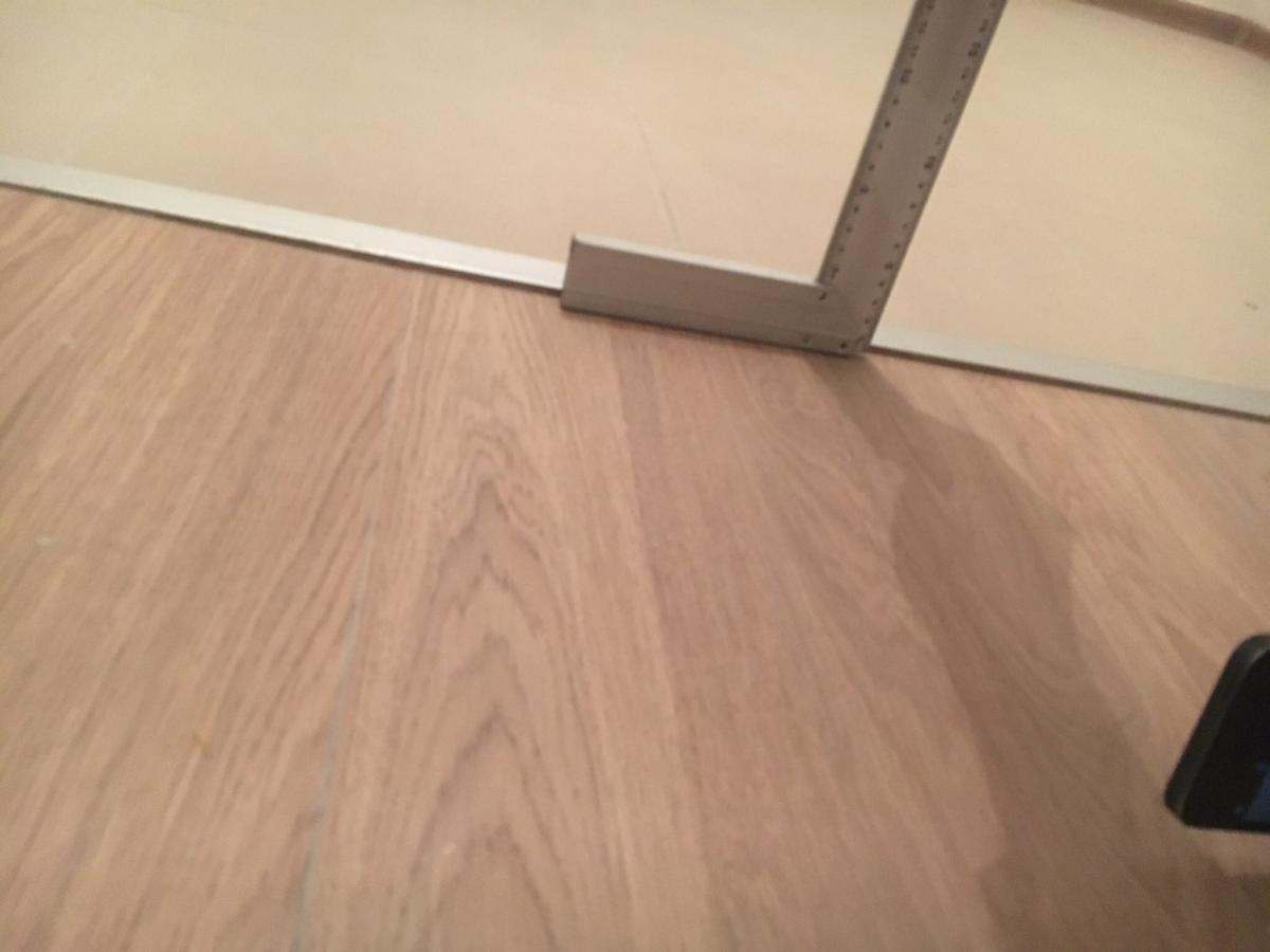

4) Перепад плитка-металлический плинтус-ламинат

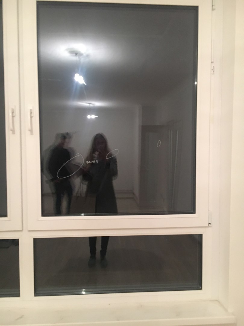

5) Царапины на окнах
6) Болтается ручка на входной двери, также на ручке содран верхний металлический слой
7) Нет пожарного рукава(как нам сказал специалист)  в ванной, где стоят счётчики

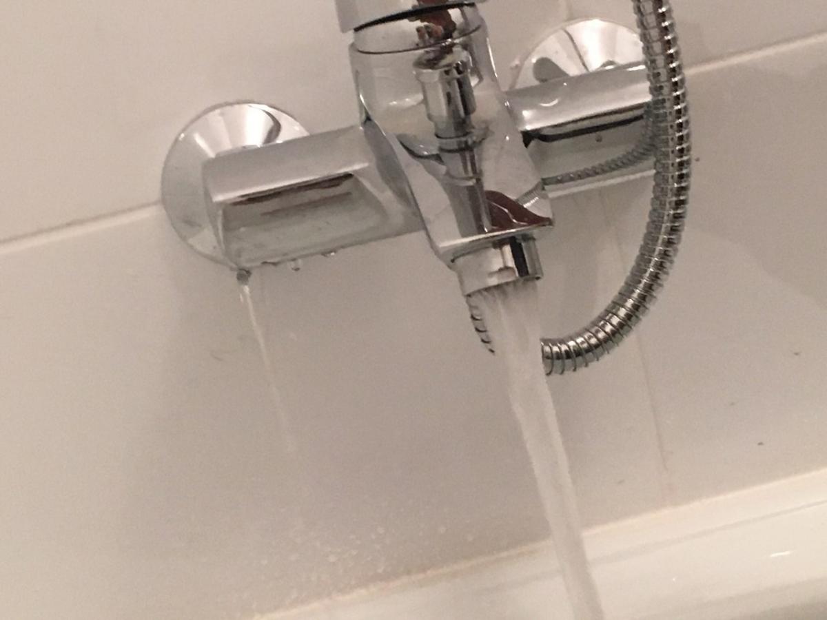

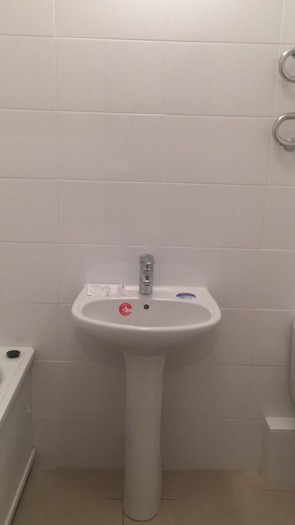

8) При открывании крана в раковине(ванной), начинает течь вода в смесителе, установленном в ванной
9) Где-то плохо прикреплён плинтус(отходит)
10) Лифты ехат не захотели, поднимались и спускались пешком
Из плюсов:
1) Все розетки работают
2) Вентиляция в норме
3) Стены все  все по уровню
4) Элетромагнитное излучение на 0
5) Концентрация аммиака на 0
6) Потолки чистые, без трещин и царапин
7) Ламинат не плавает
8) Входная группа красивого ярко-жёлтого цвета
В целом остались более менее довольны.
АКПП не подписали, всё-таки мелочей оказалось достаточно много и самим всё устранять не очень хотелось бы. Тем более нет отопления и горячей воды. Надеюсь,что ко второму осмотру уже всё будет супер.
Сейчас сброшу фотографии с места событий
(У нас корпус 1.2 секция 4, этаж 4, евродвушка)

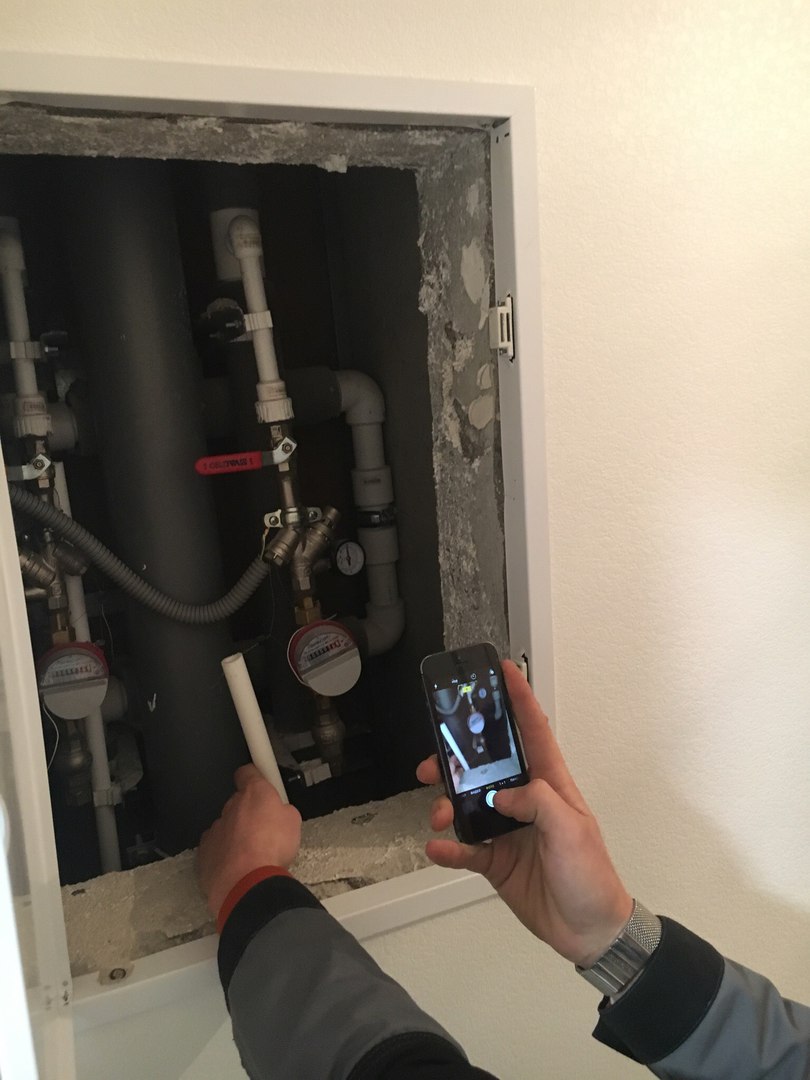

7) Нет пожарного рукава(как нам сказал специалист)  в ванной, где стоят счётчики)
По пункту 1. В смысле не подключена, нет подводки ?
По пункту 2. Что за пожарный рукав в ванне ? Нигде не видел такого в квартире. Это новые нормы ?

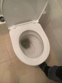

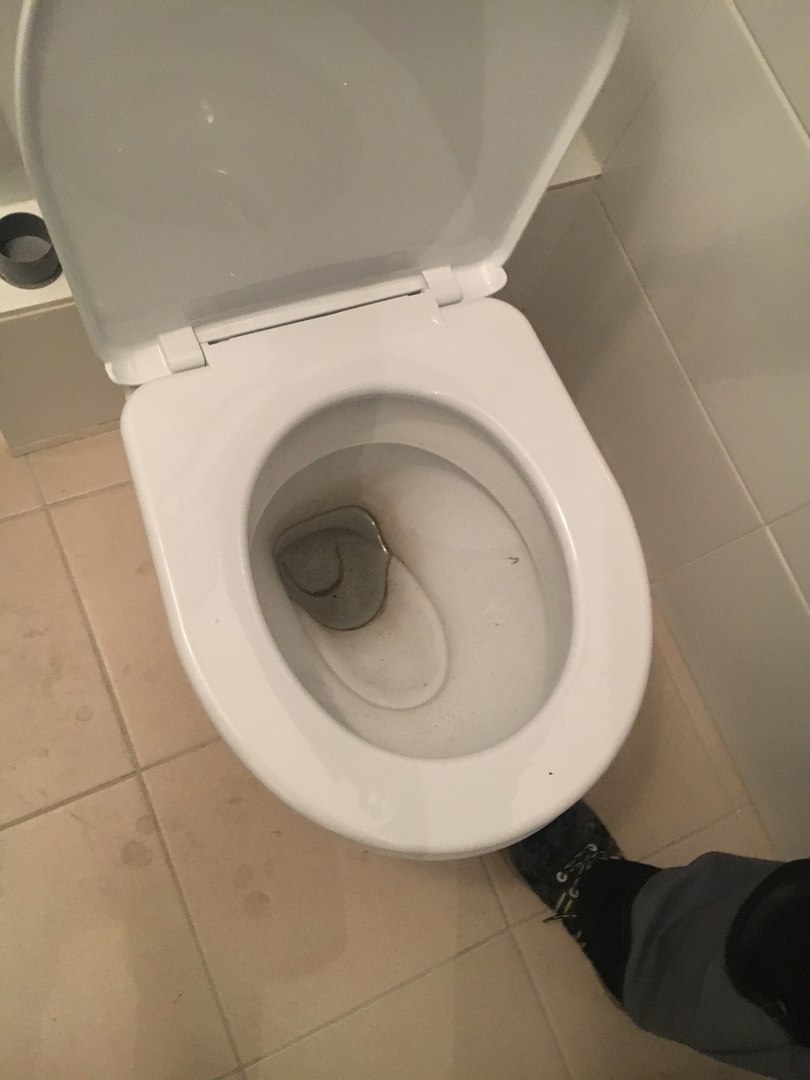

на первый вопрос высылаю ответ в фото
по поводу пожарного рукава- сама без понятия, сказали,что должен быть
течёт там, где течь не должно
