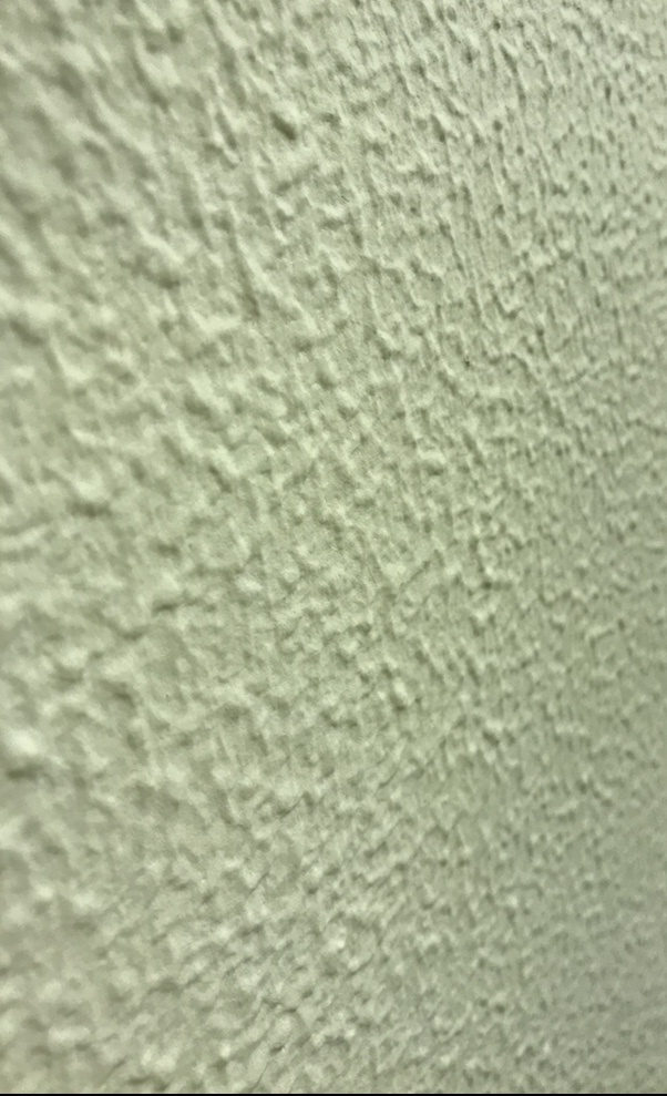

Были в выходные во 2 корпусе. В коридорах работу завершили, замазывали при нас плиточные швы у входов в квартиру. Двери стоят с финишной отделкой, ручками. На лестнице есть ступени , перил нет, стены как были кривые в местах, где прокладывали коммуникации, так и остались. Мусор строительный убрали. Теперь работа кипит именно во входной зоне. Мы даже не смогли зайти туда и посмотреть. Все перекрыто. То ли переделывают заново, то ли что....
Поднимались по лестнице. Если отделку стен на лестнице менять не будут, то это просто травматичное место: порезаться об острый край штукатурки и порвать одежду ничего не стоит.
Да, в квартире замазали цементом сколы кирпичной кладки на подоконнике. На другой стене лучше бы не делами- покидали не ровно раствор и все. Так что не рекомендую настаивать на исправлении мелких недочетов силами застройщика, исправлять дороже будет.
Соседи, как решается вопрос с претензией по отделке стен на лестнице? Собрание будет или письмо пишем?
Вот Отделка лестниц в БЦ Класса А - крылатские холмы - та же шершавость, но мягче. Пожарные ее пропустили, безопасности отвечает
Так это отделка БЦ класса.
Хотя бы так сделали и покрасили в более приятный цвет. Уж я не говорю, что в ЖК нашего класса отделка должна быть лучше, чем на картинке. Инициативной группе Обязательно надо ставить этот вопрос перед УК и про трассировку стен не забыть! За наш счёт же все потом будем делать.
Я тоже за нейтральный бежевый цвет и отсутствие острых углов.

  • Кривые стены на пожарных лестницах - требуем выровнять для соответствия СНИПАМ
  • Изменить опасную отделку стен (острую и колючую) на лестницах
  • Цвет стен на пожарной лестнице/отделка, разный цвет в разных корпусах - просим привести к единому бежевому цвету (который уже есть в одном из корпусов)
