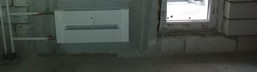

Кто-нибудь менял радиаторы в 1 корпусе? Ремонт стоит из-за того, что УК отказывается перекрыть стояки на полчаса.
Не подскажете, может есть какие варианты решения этого вопроса?

а зачем Вам перекрывать стояки ? у нас же краны стоят, их перекрываете и делаете дальше разводку к новым батареям ?!
вполне логично, что зимой скидывать стояк с горячей водой это не очень....
есть какая то нано технология по заморозке стояка, как то кольцо накидывается и фреоном замораживается...но я про нее только слышал, как это работает не в курсе, да и все новое без апробирования опасьненько.
Походу им нужно переваривать отводы от стояка, т.к. расстояние между подключением труб на новых радиаторах другое. Зимой стояки отопления никто не отключит. Нужно ждать окончание отопительного сезона и заниматься перевариванием труб.
ну это понятно, я тоже с этой проблемой мучался, мучался, не нашел хороших батарей с таким же УНИКАЛЬНЫМ межосевым расстоянием.
решил просто разводку на увеличение межосевого расстояния сделать после кранов (по принципу на фото, только краны раньше).
Милочка, если УК перекроет стояк, то станет всем очень холодно. Да и зачем все перекрывать? Достаточно просто закрыть свой кран, спустить воды с батареи и снять спкойно. Если не секрет зачем меняете, хороше пекут родные же.
батареи поставили жесткий эконом, КПД не очень, почитайте в инете, там и тех документация есть.
  • Имярек это нравится
ко всему прочему выглядят крайне убого, по крайней мере в 1 корпусе
  • Вертепов это нравится
они во всех корпусах убого выглядят, дело вкуса конечно ....
Ну раз дело вкуса, то по мне они очень ОК выглядят, лучше чем старого формата радиаторы. и компактнее. По теплоте, не читаю что пишут про них - верю себе - греют очень хорошо, посмотрим как покажут себя до конца зимы. Но менять змой батареи крайне не разумное решение)
вы не забывайте, что от кпд зависит оплата за тепло. Если включить на полную, то они мб и нормально греют.
