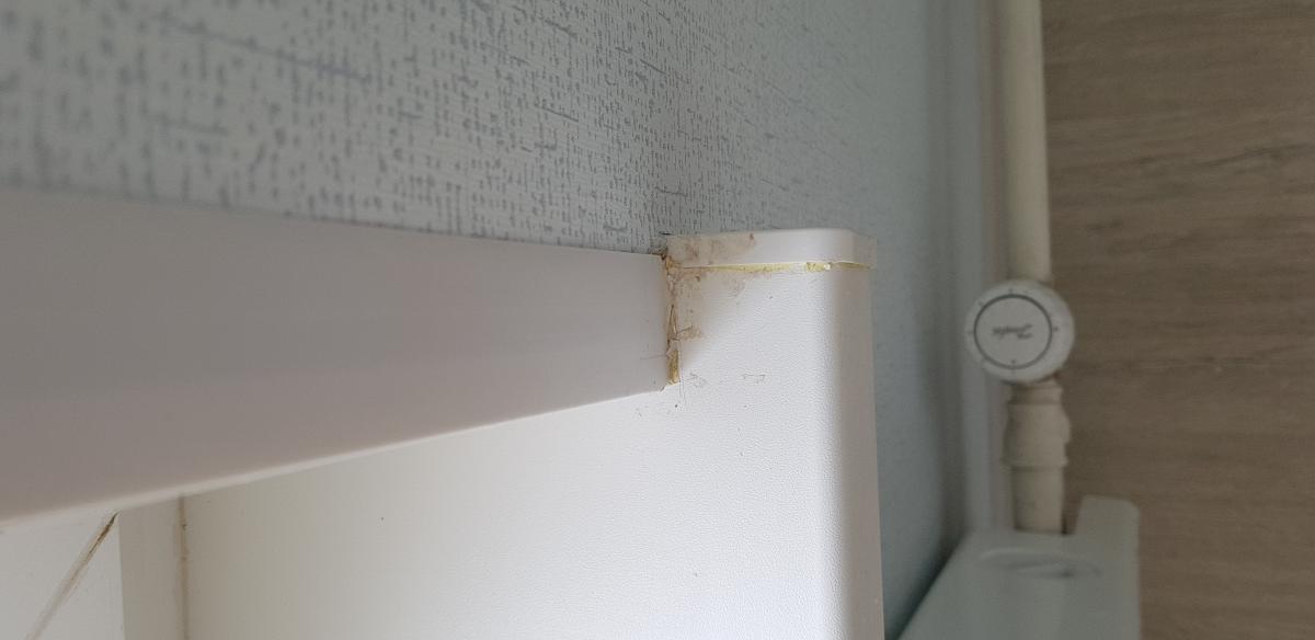

Доброго дня, соседи.
Мы снова были на приёмке квартиры и снова с экспертом.
Квартиру мы снова не приняли. Вентиляции как не было, так и нет. Совсем.
Андрей сам не поверил, крутил прибор, измерял сам, снимал на видео. НЕТ вентиляции. Комментариев он не дал, попросил набрать его в понедельник.
К чести застройщика могу сказать, что практически все недостатки из предыдущего списка были устранены. Даже стены выровняли.
По новым претензиям осталось только несколько пунктов:
1. отсутствие вентиляции
2. течь под счетчиком ГВС
3. замена подоконника в маленькой комнате (в прошлый раз там были глубокие царапины, которые застройщик тупо закрасил из балончика с краской. кусками закрасил. "Высококвалифицированный" ремонт)
4. отвратно работает слив в ванной
5. разные ручки на окнах
на все остальное я уже не обращаю внимания. ремонт сделан не аккуратно, халатно и безалаберно. других, цензурных, слов у меня нет.
Фото приложу чуть позже.

в претензию ЭТО не писал, т.к. так сделано по всей квартире....

Спасибо огромное за пояснения. А по электрике Вам все исправили?
Я имею ввиду розетки с зацеплением, там 3 провода?

Хорошо, что написали. Спасибо. Что касается вентиляции и слива-это точно мусор строительный. У нас у знакомых было. Вентиляцию очень трудно прочищать. Бригада такая попалась криворукая и безответственная. Вредители.
Да, все исправили
