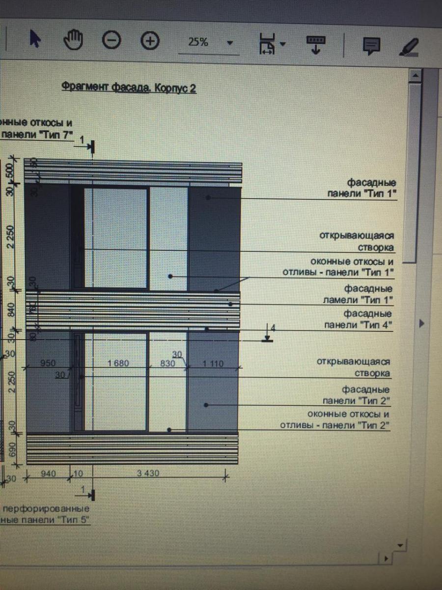

Судя по размерам в Кингчесс – высота окон 2310, а высота потолков после предчистовой будет около 2850. Получается, что окна не панорамные? То есть не от пола до потолка?

Ответ менеджера на скриншот о плане окна и фасада: "Если только на сайте, честно говоря, пересмотрел много документации, но такой информации как у Вас не нашел."
Скажите пожалуйста, из какого документа этот скриншот? Менеджеры говорят, что у них такого нет..
Проектная документация Раздел 3 Архитектурные решения. Плохо просите или им не до вас.
Высота рамы по чертежу - 2250, т.е. стекло в высоту будет 2150 где - то
Ширина рамы по чертежу вместе со створкой для проветривания - 1680 - 300(створка) = ~1370 будет стекло в ширину
Грубо говоря,  как любое окно в какой - нить панельке, только без нижней кирпичной части. Даже не знаю, можно ли это считать "панорамным"...
В блице ещё меньше, 1838*1120,  но там по 2 окна на комнату в основном (но есть конечно и совсем залётные лоты)

Метра полтора получается? Что-то не пойму.
1 680 + 830 = 2 510
то есть примерно 2,5 метра
