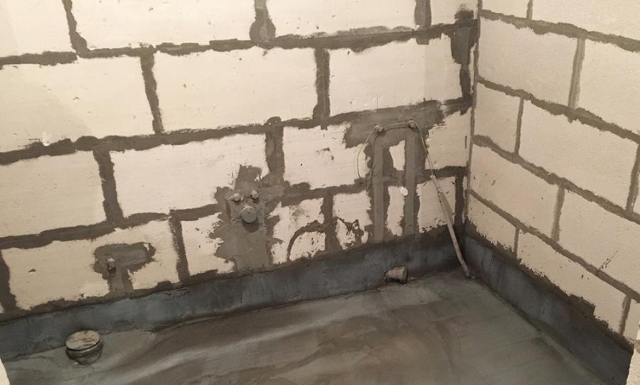

Посмотрел ролик по отделки т.к купил в Шишкине квартиру и вопрос отделки меня интересовал, честно говоря думал будет хуже. То, что проемы не идеально ровные это норма при предчистовой отделке, потом наличником это все дело закрывается и нет проблем. Из того, что реально не понравилось — то как спрятали канализационную трубу, по идее там толщины газобетона должно хватить чтобы спрятать трубу в стену полностью. Ну и не понял монтаж кранов, места там достаточно чтобы они нормально открывались.

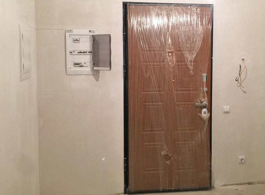

Хмм, странно. Может просто не повезло, вот отделка в Савеловском, он тоже вроде комфорт-класс как и Ясный, тоже отделка МР бейс. И канализационные трубы в санузле сделаны должным образом и дверь в пленке, дабы потом не было вот таких нюансов.
