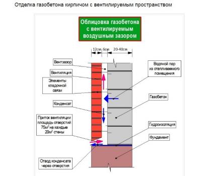

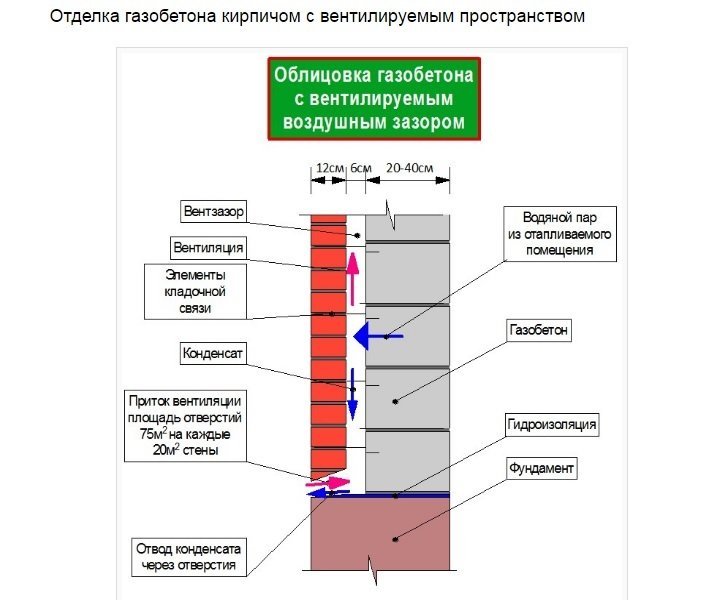

Зазоры делают специально, это вентилируемое пространство, этот способ облицовки наиболее рациональный с точки зрения технических характеристик материалов и долговечности строения. Производиться по определённым правилам (СП 23-101-2004 пункт 8.14).
Если Вы чего-то не знаете, то лучше спросите. Если не можете спросить, почитайте в нэте. К чему такой бред писать, Вы явно далеки от гостов строительства и в водите в заблуждение других людей.

Уважаемый у Вас какое образование, что бы нести очередной такой бред?
Вентилируемые зазоры с торца оконных и балконных проемов где проходит кладка кирпича между блоком должна технологически закрываться, на вашей ссылке это прекрасно видно. Торцы закрыты блоками….
Вы очередной раз показываете свою неграмотность ( с боков блоками заткнули ) :rofl:

СП 23-101-2004 пункт 8.14 на который вы ссылаетесь описывает вентилируемый фасад. Как он выглядит вы можете увидеть на фото ОП от ПИКа. А в КВ его нет.

В ПИКе и ОП нет кирпичной облицовки.
Совершенно верно. Поэтому я и написал Луне что пункт СП 23-101-2004 пункт 8.14, на который она ссылается, относится к ОП, а не к КВ.
http://files.stroyin...Data1/43/43635/
Там действительно стены обивают утеплителем(минеральной ватой) а потом закрывают панелями с вентиляционными отверстиями.
