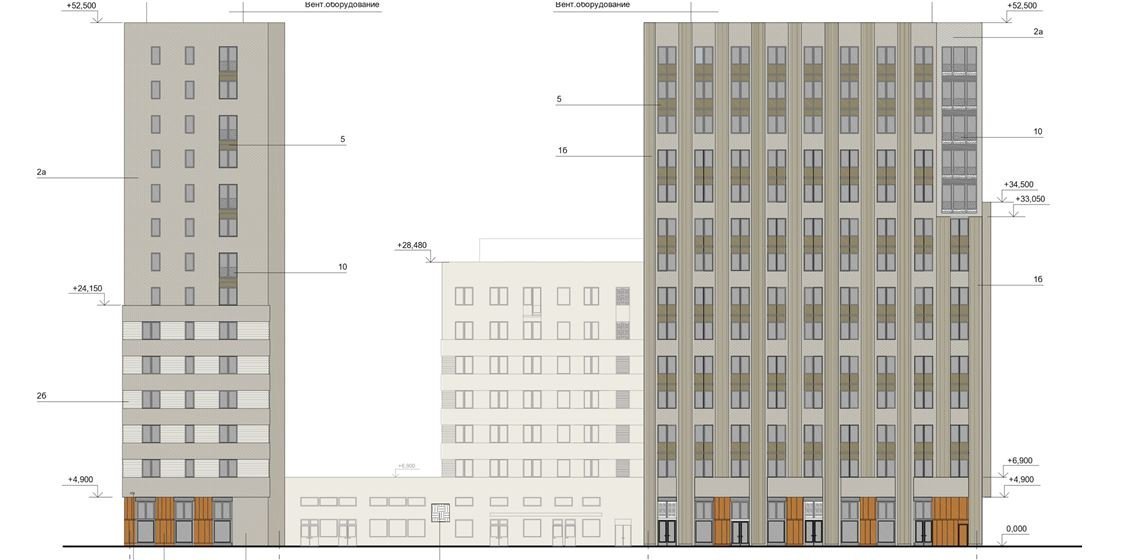

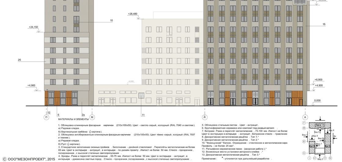

Добавлю своих 5 копеек, по поводу высоты потолка. Как то давненько нарыл в сетях схему 4 лота с отметкой по высотам от архбюро Мезонпроект. Отметка по окну второго этажа- 6,9 метра, такая же отметка по окну 10 этажа- 34,5 метра. Всего восемь пролетов делим разницу -27,6 метров на 8 = 3,45 метра. Если толщина межэтажной плиты 20 см, то высота потолка 3,25 метра. Как то сомнительно, что межэтажная плита будет 30 см,слишком толстая, ну и высота потолка при этом снизится до 3,15.
Прилагаю две картинки, она должна быть одной, но сделал двумя скринами. По другим лотам нет.

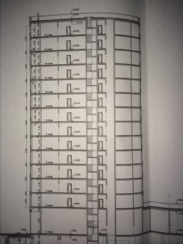

По поводу толщины межэтажных - вот, что есть у меня:
это 1-ая секция 5-го лота

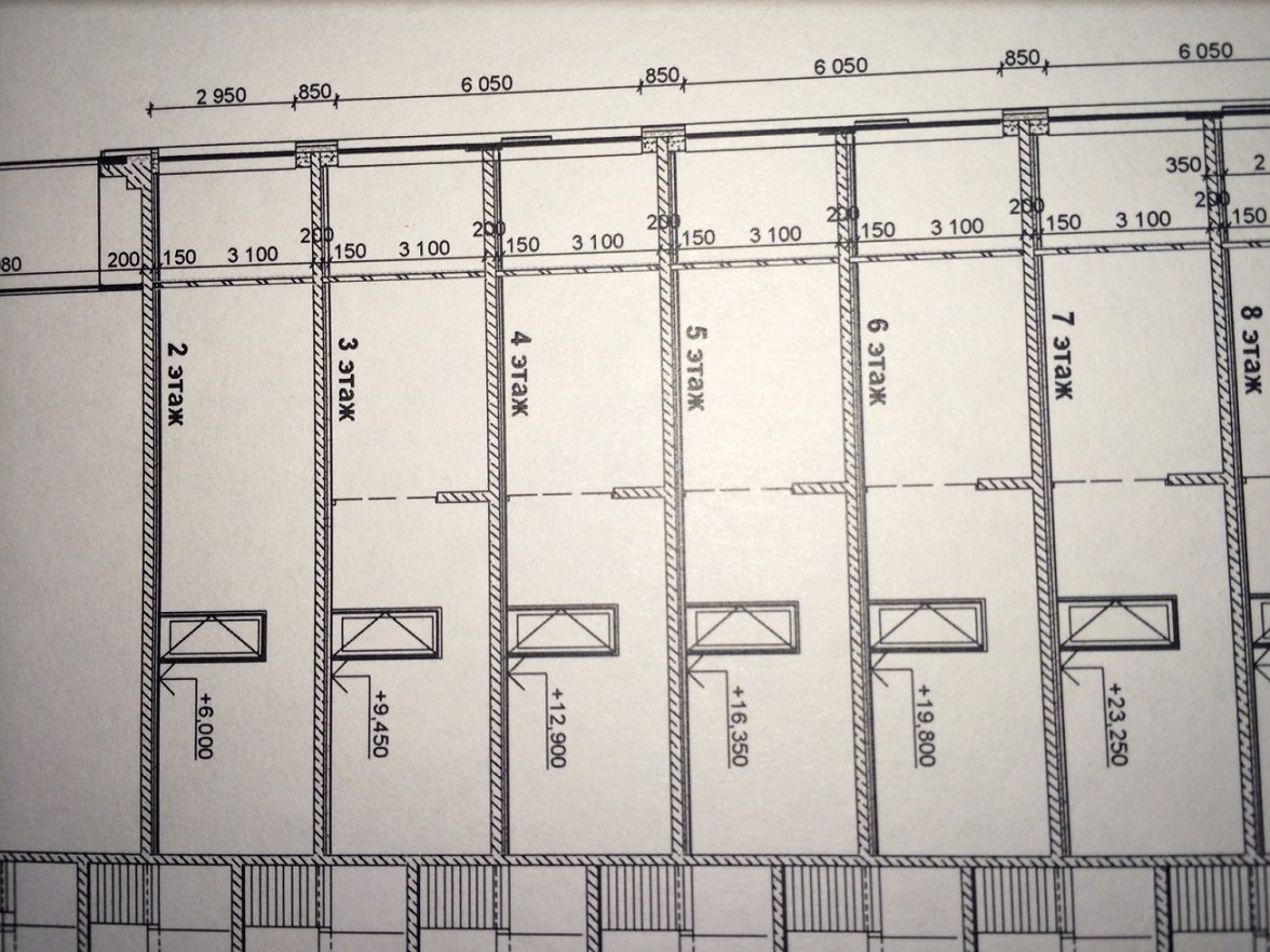

вряд ли видно цифры (повторюсь, что нет у меня файлов в электронном виде, к сожалению), поэтому вот фото ближе
Как видим этаж складывается из 3100+200(межэтажное перекрытие)+150=3450. Вот эти 150 - это что?

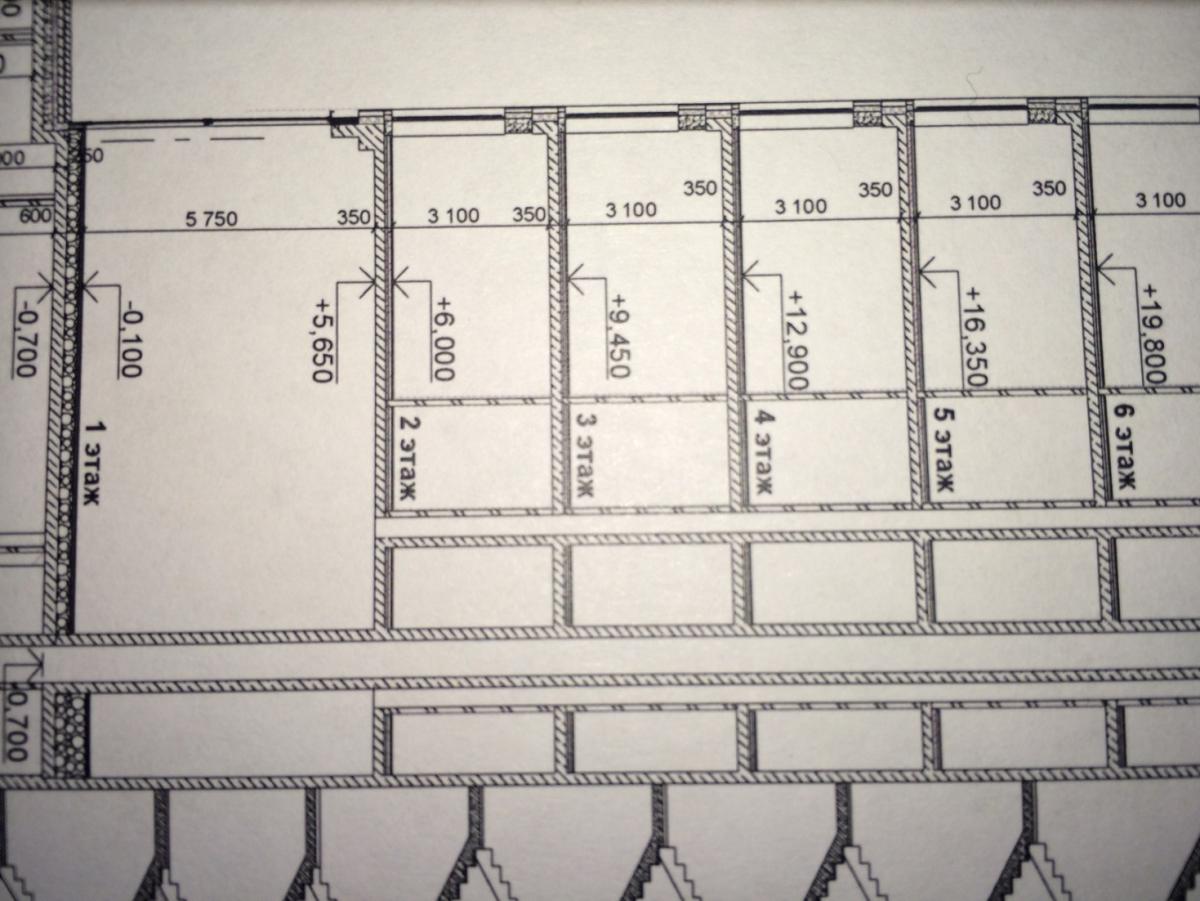

А вот срез 5-ой секции 5-го лота:
И на этом чертеже почему-то вот те 200 межэтажных и 150 непонятно чего уже сразу сложены в 350. Так все же это планируется межэтажное перекрытие в 350? Или вышеобозначенные 150 - это застройщик закладывает в нашу будущую стяжку и пр??? И тогда если 150 предполагается наших последующих ремонтных, то 3100+150 как раз и выйдут 3250.
